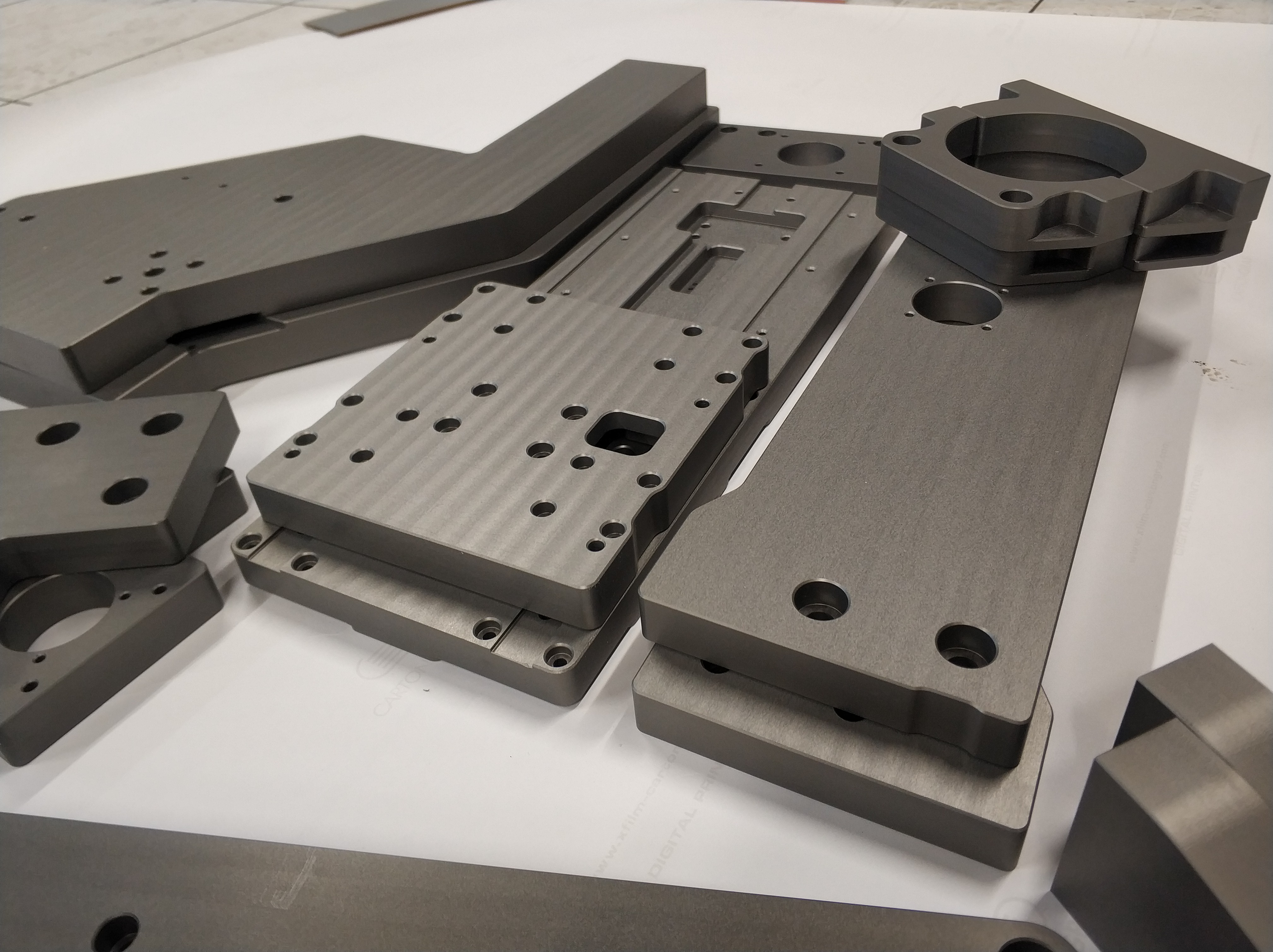

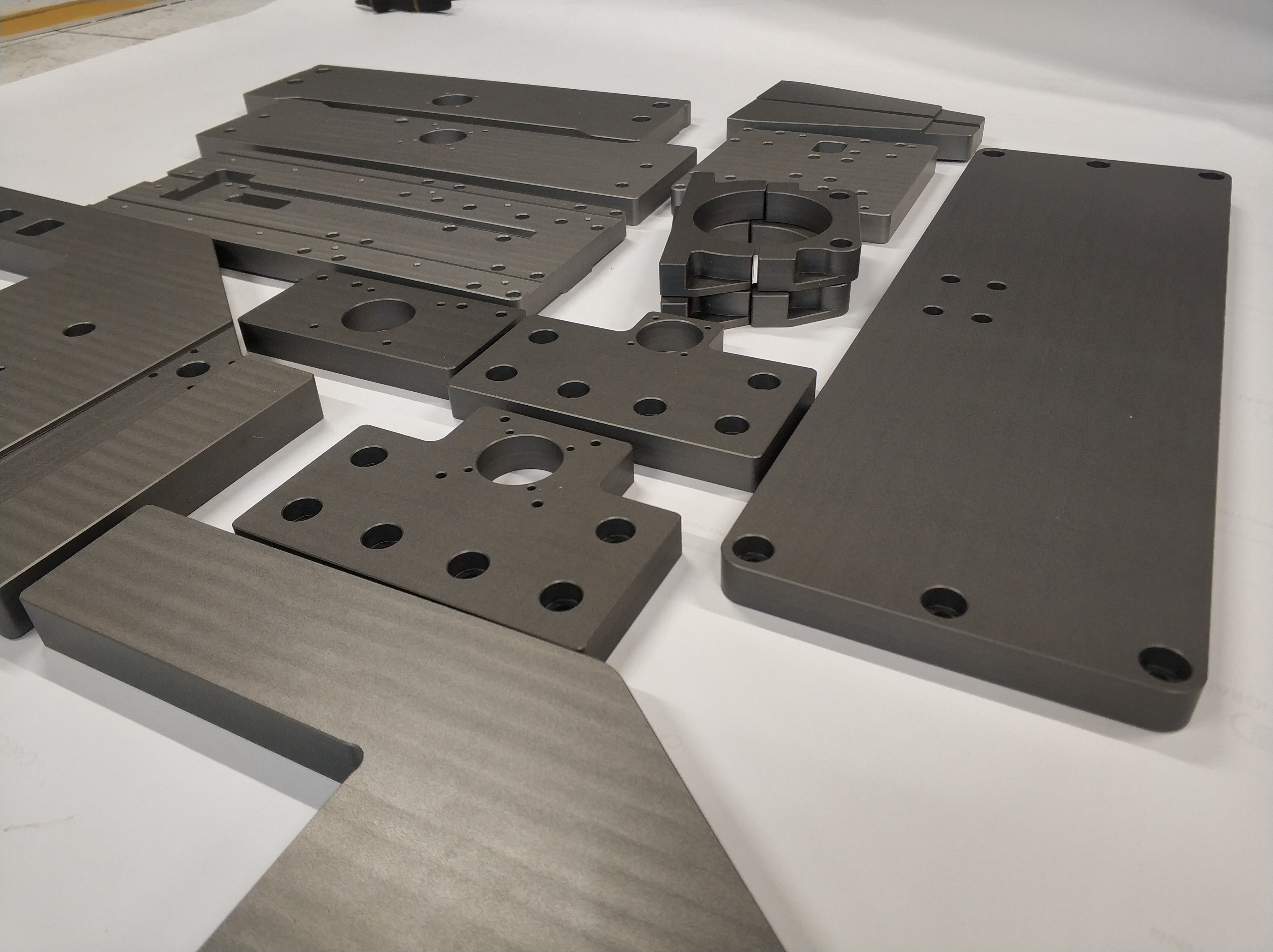

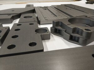

Не много красоты в ленту

Сообщения: 2098
Re: M-series
Анодированные? Наверное не зря на заводских деталях с анодом ответственные площадки обычно фрезерованы после.
Re: M-series
А где тут ответственные детали?
Сообщения: 2098
Re: M-series
Ну если посадочные места под каретки и подшипники не являются ответственными...
И я писал не про детали ответственные, а про поверхности ответственные что никоим образом не одно и то же.
Samodelkin 88
Сообщения: 966
Репутация: 727
Откуда: Курган
Re: M-series
Сообщение Samodelkin 88 »
nevkon писал(а): ↑04 фев 2021, 07:20 Анодированные? Наверное не зря на заводских деталях с анодом ответственные площадки обычно фрезерованы после.
Например?
Kupfershcmidt
Сообщения: 1762
Репутация: 323
Re: M-series
Сообщение Kupfershcmidt »
nevkon писал(а): ↑ фрезерованы после.
Например кинообъектив, весьма точные детали, как-то они обходятся без этого.
Сообщения: 2098
Re: M-series
Не знаю как насчет объективов, разберите любой жесткий - корпус анодирован, но явно видна фрезеровка в некоторых местах. Также и плоттер как-то разбирал - тоже фрезеровка посадочных была поверх анода.
Кстати анодированная поверхность еще и более скользкой может оказаться.
