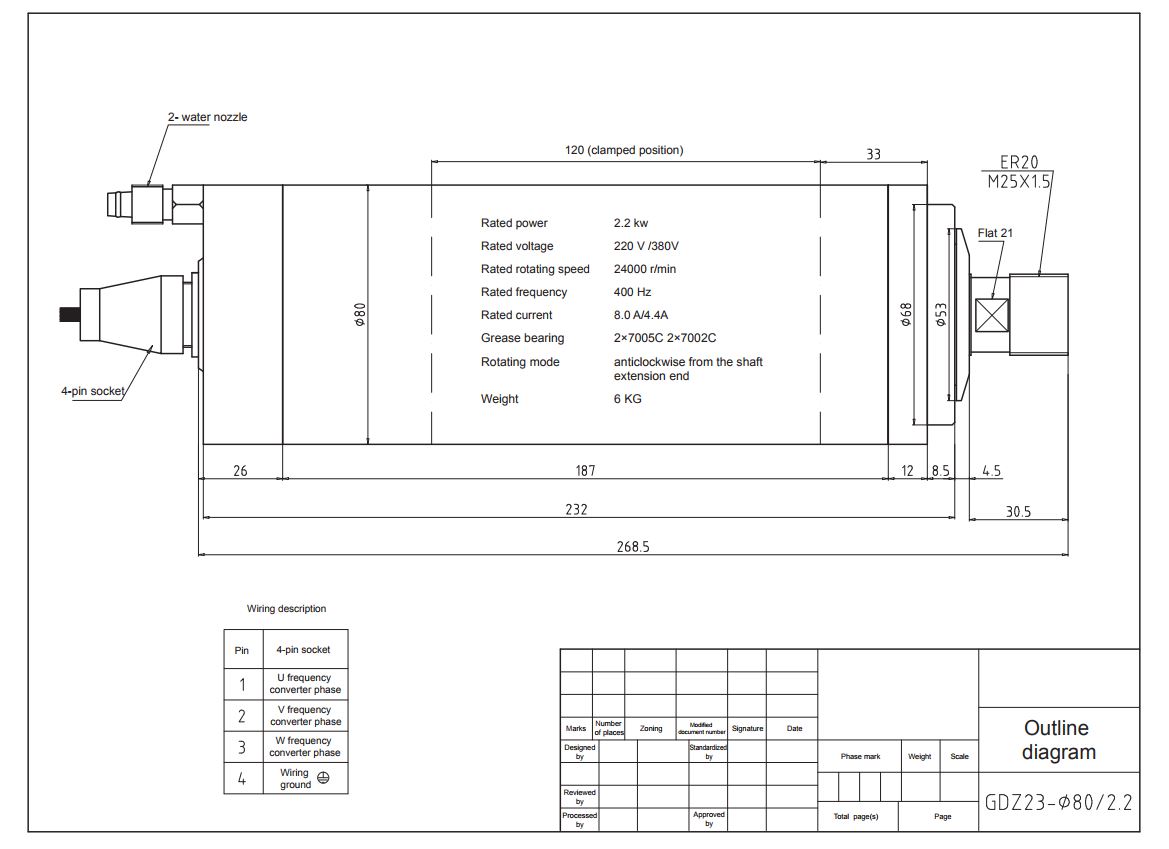

sima8520 писал(а): ↑ Единственный совет который бы я дал, верхний хомут по максимуму вверх передвинь
Он тогда может вылезти за габариты разрешенной зоны крепления шпинделя.
Re: M-series
xvovanx писал(а): ↑ Он тогда может вылезти
мой глазомер говорит что ничего за габариты разрешенной зоны не вылезет
Hugo
Сообщения: 1171
Репутация: 303
Re: M-series
Сообщение Hugo »
sima8520 писал(а): ↑10 янв 2021, 21:57
Сейчас шпиндель можно двигать вверх вниз - если нужно, а если кронштейны развести по максимуму, тогда уже шпиндель двигать нельзя будет...
Re: M-series
при Z в 125 мм - зачем его двигать?
Hugo
Сообщения: 1171
Репутация: 303
Re: M-series
Сообщение Hugo »
sima8520 писал(а): ↑10 янв 2021, 22:16 при Z в 125 мм - зачем его двигать?
Ну мало ли понадобится...
Re: M-series
из простых хомутов шпиндель также вынимается без нарушения юстировки.
Сообщения: 3310
Re: M-series
sima8520 писал(а): ↑ мой глазомер говорит что ничего за габариты разрешенной зоны не вылезет
Я б так сильно не был бы уверен в глазомере. Вот на картинку автора примерно наложил рядом шпиндель с разрешенной (зеленой) зоной крепления. Верхний хомут можно поднять чуть-чуть, ну мах в ширину хомута. Тогда совсем теряем возможность двигать шпиндель. А подняв по максимуму (как советуете) хомут как раз на подшипник залезет.
Re: M-series
чот вы не туда погнали, владимир. между болтов верхней каретки ставим хомут и дело в шляпе. а вы и нижний сдвинули и верхний и вообще нарисовали что то сильно широко
Re: M-series
Может ТС ваще пошлет меня с этой идеей, я лишь высказался как бы сделал Я. потому как на моем станке так же и этого расстояния мало
Сообщения: 3310
Re: M-series
sima8520 писал(а): ↑ а вы и нижний сдвинули и верхний и вообще нарисовали что то сильно широко
неа, а не двигал ничего, картинка проекта станка уже была с хомутами и шпинделем из первых сообщений ТС, а шпиндель с зонами я рядом поставил для прикидки, тоже тут на форуме взял. Лучше конечно услышать автора, думаю он прикидывал размеры что да как.
Samodelkin 88
Сообщения: 966
Репутация: 727
Откуда: Курган
Re: M-series
Сообщение Samodelkin 88 »
xvovanx писал(а): ↑ Лучше конечно услышать автора, думаю он прикидывал размеры что да как
Хомуты расположил таким образом, чтобы еще оставалось поле для маневра +-10 мм. Можно , конечно еще зажать, но мало ли.

Samodelkin 88 писал(а): ↑ Хомуты расположил таким образом, чтобы еще оставалось поле для маневра +-10 мм. Можно , конечно еще зажать, но мало ли.
вообще, учитывая конструкцию шпинделя, не понимаю откуда исторически вырисовалась на чертежах эта зона зажима....
по мне, так можно зажать в любом месте гильзы... главное не за фланцы, которые часто не соосны гильзе, особенно верхний. и желательно нижний хомут ближе к нижнему дуплексу... Пережать правильным хомутом стакан подшипника - ну тоже маловероятно...
т.е. поднять хомут ничего не мешает. хотя наверняка большой разницы не будет....
Re: M-series
на зону зажима при надобности можно спокойно класть болт. что и делают многие производители станков и никак от этого не страдают.
