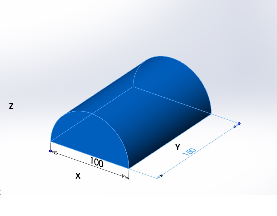

Для проверки предположений нужно выполнить обработку тестовой детали
изначально это была половина цилиндра
(под фасад есть тестовая УП в мастеркам (она была со станком)).

Если фасад отвлекает, пусть тестовая деталь будет половина цилиндра.
тестовая деталь.jpg (7549 просмотров) <a class='original' href='./download/file.php?id=191187&mode=view' target=_blank>Загрузить оригинал (46.6 КБ)</a>

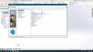

Kupfershcmidt писал(а): ↑ А нам не видно, как ось А описана.
Для этого нужен кусок кода из gpp?
как я предполагаю:
взаимное перемещение осей описано в vmid
Вопросы:
редактирование gpp меняет vmid автоматически?
редактирование vmid меняет gpp автоматически?
Какой из них пишется первым?

1240 писал(а): ↑ редактирование gpp меняет vmid автоматически?
Это независимые файлы и друг на друга не влияют.

1240 писал(а): ↑ Какой из них пишется первым?
VMID позволяет визуализировать УП "на станке". Он не создает её.
