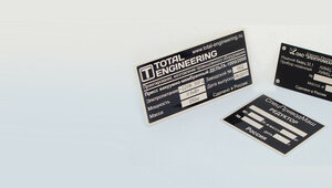

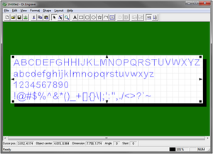

Здравствуйте. Сейчас пользуюсь станком Roland EGX-20 для гравировки по алюминию текстовых полей. (Только текст 99,9%, в редких случаях разлиновка спец таблички на пустом листе алюминия 0,1%). К этому станку замечательная программа Dr. Engrave для создания ЧПУ программы, но только для гравера этой фирмы. К сожалению, я не могу прямо получить G-код, потому что сам станок в системе определяется как принтер и выполнение программы выглядит как "Задание на печать".
Плюсы этой программы: простой интерфейс, минимум нажатий по текстовым полям и по панелям для запуска задания. В случае с правкой "проекта" подготовленного шаблона, возможно еще больше минимизировать работу в самой программе перед конечным запуском задания.
К сожалению станку по-тихоньку приходит конец, подумываем о замене на другой станок с чтением G-кодов. Все программы, какие я смотрел Artcam, Delcam, deskproto, Vectric / Aspire, Fusion 360 - это все гигантские комплексы с максимальными возможностями, что мне не нужно для повседневных задач. Относительно Dr Engrave - в них неудобно переключаться между разными текстовыми объектами, "больше" нажатий для получения G-файла. Невозможность "влезть" в побайтное чтение/запись файла проекта, для импорта данных извне (из 1С, это уже другой вопрос), чтобы при открытии проекта/файла эти текстовые данные уже были расположены, где надо, с нужной шириной, чтобы осталось только нажать "Создать траекторию" и сохранить. Все файлы в этих гигантах сложно зашифрованы (я бы сказал, это контейнеры с подфайлами - разжимается архиватором)
Есть ли такая же простая программа для получения G-кода?

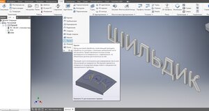

Сообщение VIT999 »
В одной оболочке это наверное инвертор-фьюжн с КАМом.
Через инструмент "проект" гравирует требуемый контур без лишних телодвижений, переводя в Gкод через пост.
Но как в Engrave не получится получить вогнутость-переход при гравировке, думаю тс понял о чем я.
