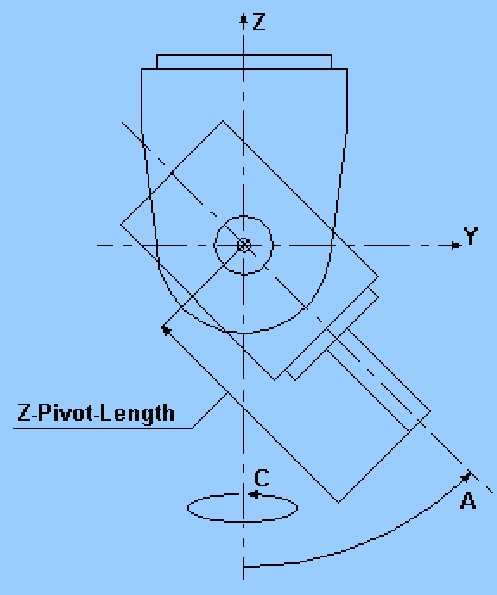

Схема станка-mini.jpg (2202 просмотра) <a class='original' href='./download/file.php?id=191486&sid=3bd3752347f79f7e57c34297ff5e7247&mode=view' target=_blank>Загрузить оригинал (37.91 КБ)</a>
в этих координатах и нужно написать УП
действительно
управляет этим станком стандартный 4х осевой MACH3
там поворотная ось должна быть "А"
(оператор перед запуском программы отредактирует её под станок (заменит символ "В" на символ "А")
я не хочу грузить человека, который пишет УП лишней информацией (о том что в станке не правильно называются оси)
