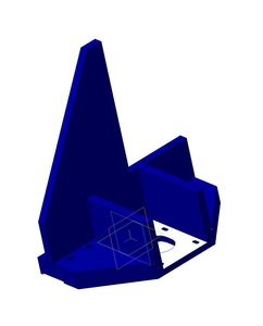

Очередная подвижка со станком случилась! УРА! Сегодня взяли в работу мои новые опоры портала ;)

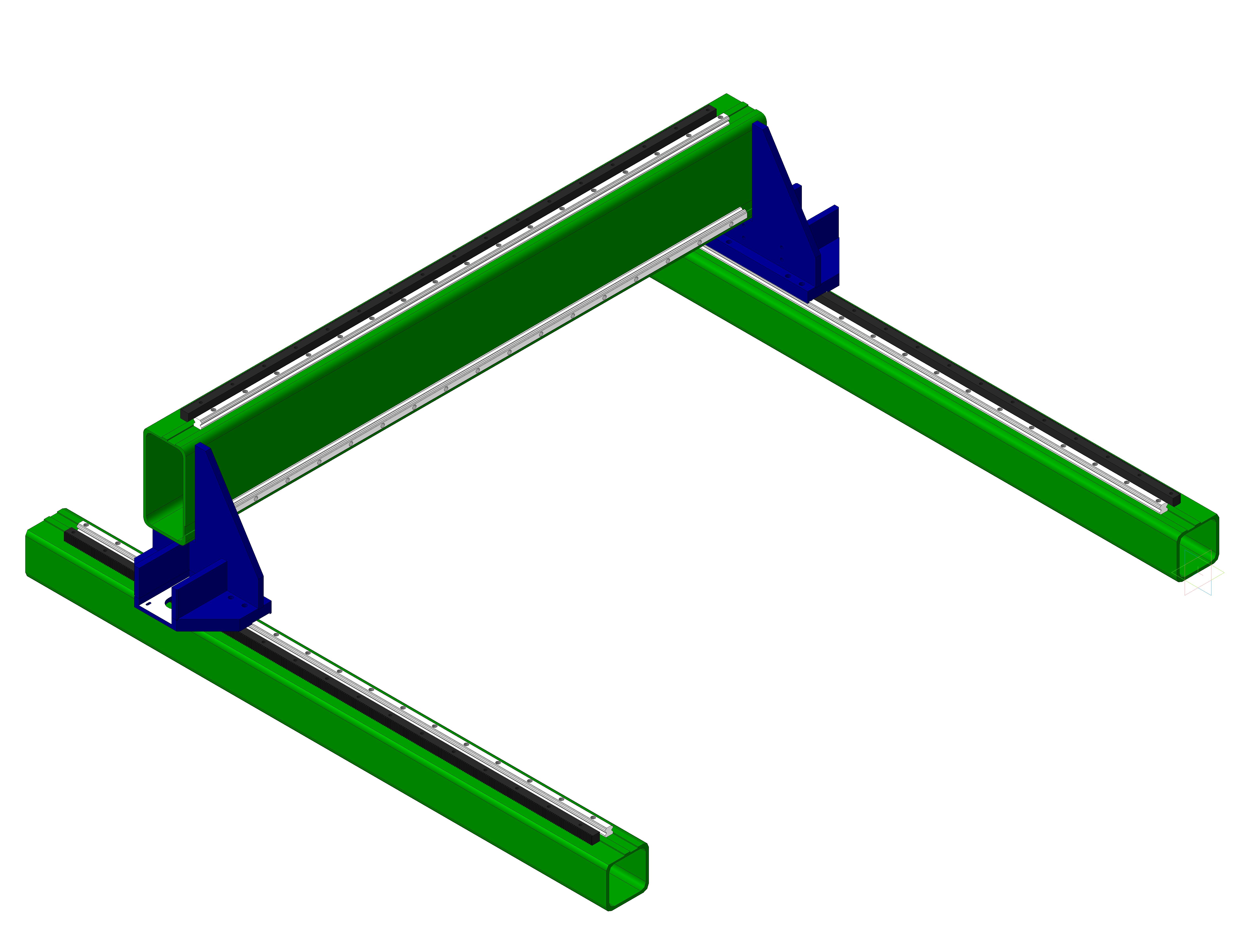

Портал будет такой

Re: Мой первый станок
А как делать будут?
Сварка + обаработка?
А как все это потом будет к порталу крепиться??? Тоже сварка?

Сварки не будет. Все на резьбе.
з.ы.: На портале сзади не видны три окна для облегчения оного.

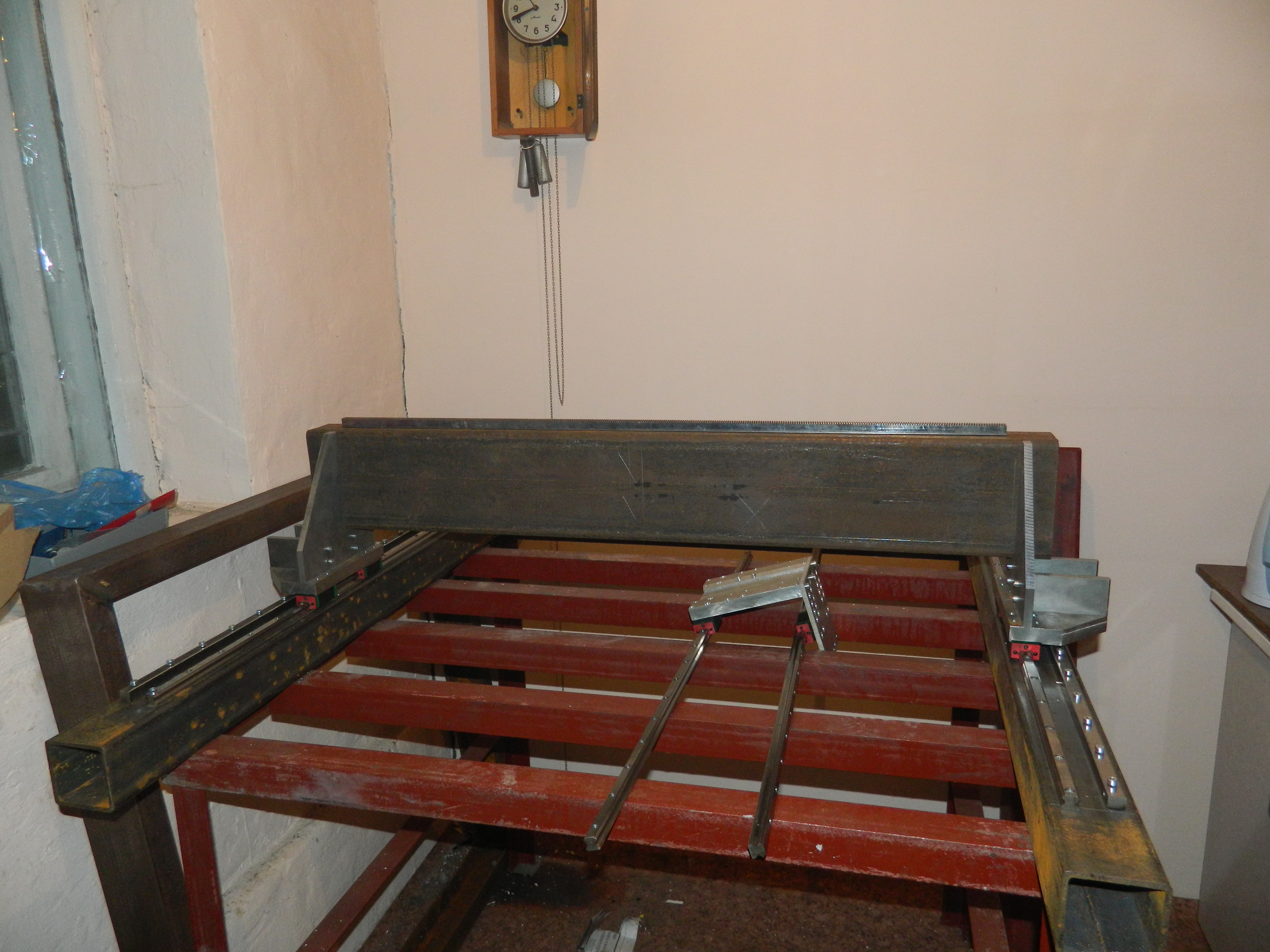

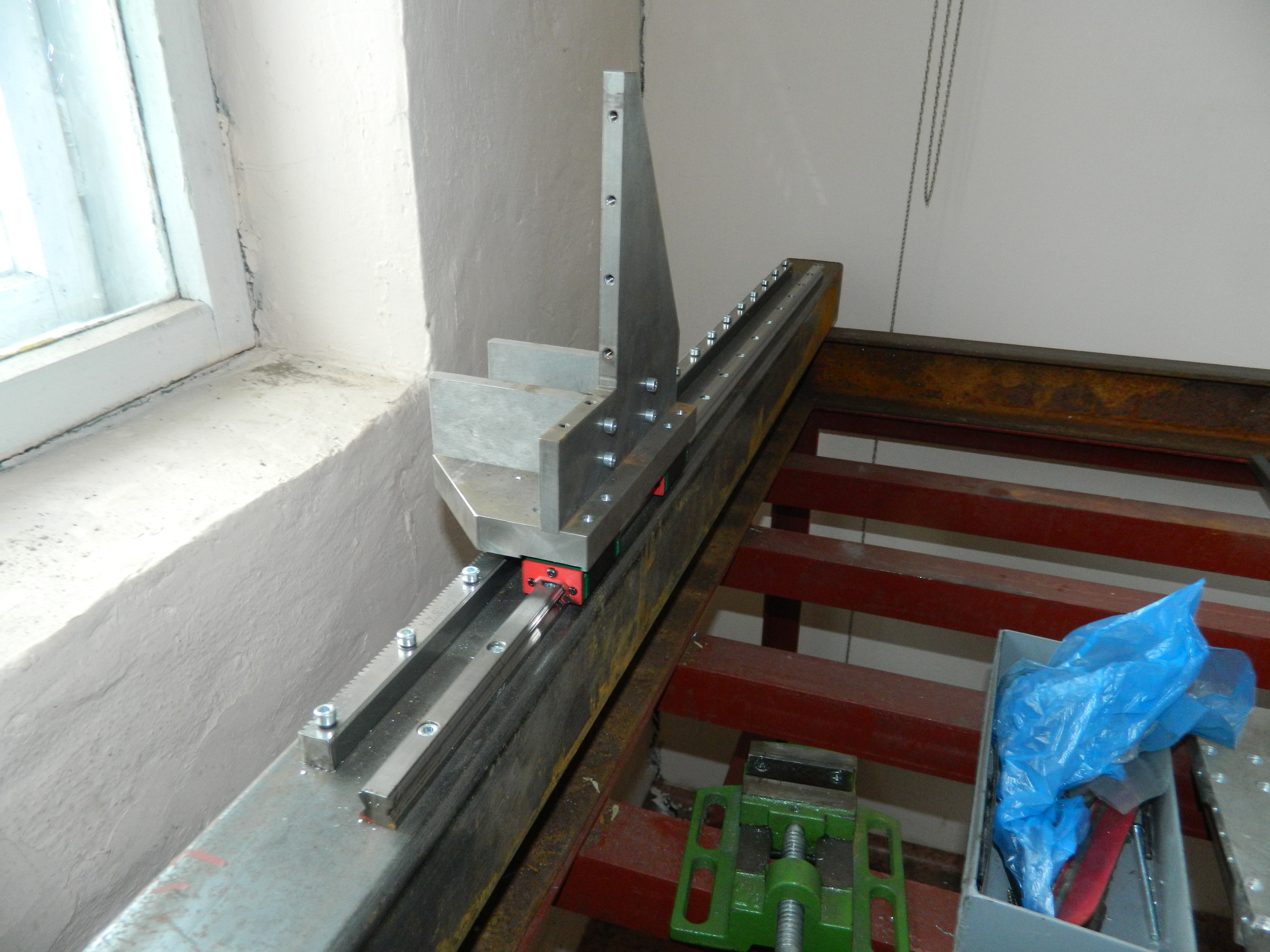

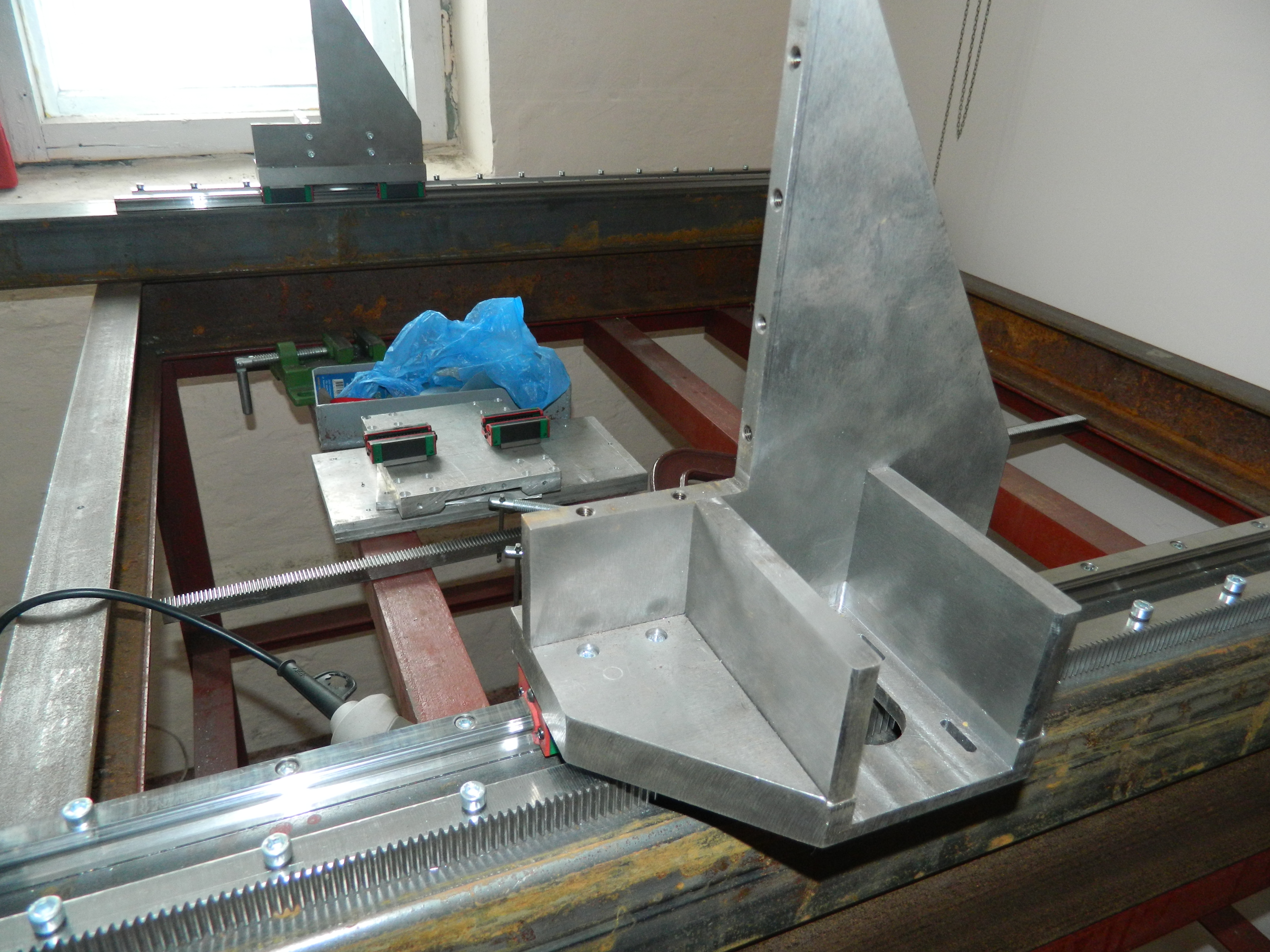

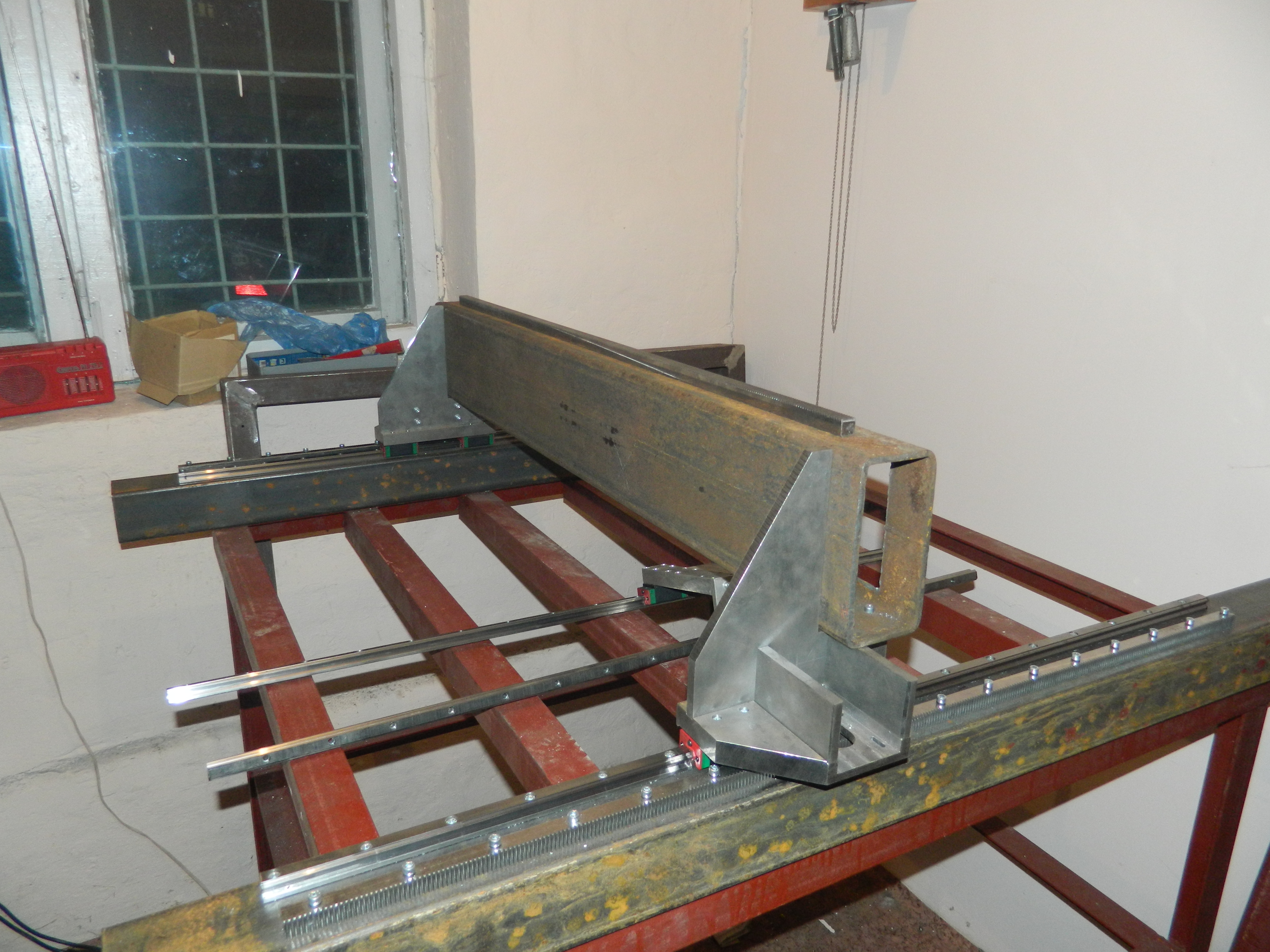

Воплотил картинки в натуру
Опора в сборе.
DSCN2033.JPG (7777 просмотров) <a class='original' href='./download/file.php?id=12782&mode=view' target=_blank>Загрузить оригинал (5.72 МБ)</a>
DSCN2034.JPG (7777 просмотров) <a class='original' href='./download/file.php?id=12784&mode=view' target=_blank>Загрузить оригинал (5.12 МБ)</a>
Портал на новеньких опорах
DSCN2036.JPG (7777 просмотров) <a class='original' href='./download/file.php?id=12783&mode=view' target=_blank>Загрузить оригинал (5.56 МБ)</a>
DSCN2035.JPG (7777 просмотров) <a class='original' href='./download/file.php?id=12785&mode=view' target=_blank>Загрузить оригинал (5.46 МБ)</a>
Забыл про отверстия крепления пластины выбора люфтов шестерня/рейка. Придется что-нить придумывать :thinking:
Возможно все еще пройду сваркой прихватками небольшими. А может и так оставлю.
Осталась самая жесть - ось Z. Если завтра-послезавтра успеют - буду надеяться на первую стружку в выходные. :cheesy:

Шестерня на валу редуктора. Продольные отверстия как раз для возможности выбора люфтов. А вот с торца опоры забыл насверлить ))) Туда должна прикручиваться пластина с регулироочным винтом, который будет редуктор к рейке поджимать.
Не успевают с фрезеровкой. Тут еще про винт ШВП вспомнил - он жа у мну еще и не обработан :freak: И муфту запорол - надо покупать :hehehe:
Так что стружка откладывается на фик знает сколько опять - боюс уже что-то планировать по станку :evil:
