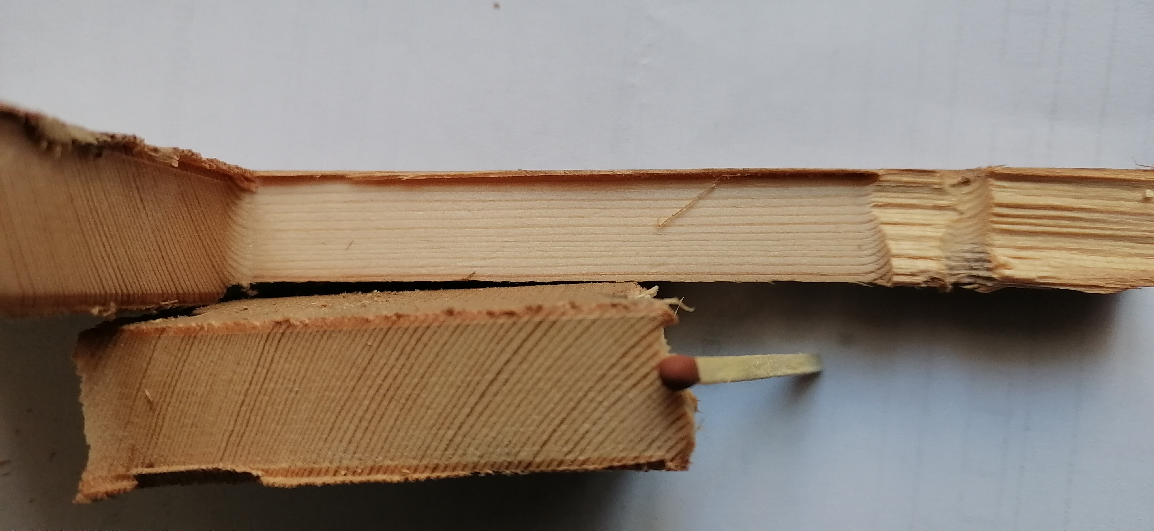

Нашёл доску и решил попробовать погравировать, 1 гравировку просто супер, не одной ворсины, как шлифованная.
2 гравировка ворс как шапка, везде включая гладкую поверхность.
Заметил что доска чуть криво распущена и 1 раз я гравировал как бы по шерсти, 2 раз против шерсти.

Новогоднее дерево.

Ель.

лиственница)
