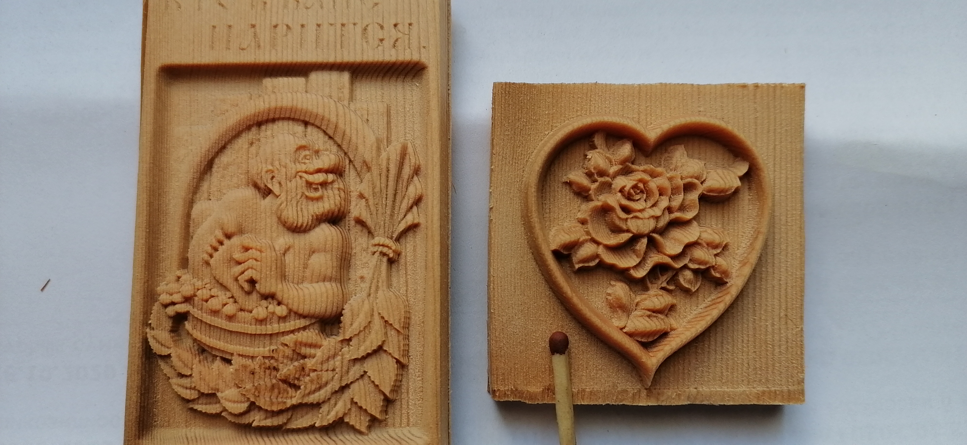

Нашёл доску и решил попробовать погравировать, 1 гравировку просто супер, не одной ворсины, как шлифованная.
2 гравировка ворс как шапка, везде включая гладкую поверхность.
Заметил что доска чуть криво распущена и 1 раз я гравировал как бы по шерсти, 2 раз против шерсти.

Новогоднее дерево.

Ель.

лиственница)

Если ёлку засушить в нулину в микроволновке то нормально так гравируется))

Фрезеровал кто либо вяз ( карагач)? Попалась доска, очень красивый цвет и текстура. Одновременно по времени пилил ножовкой с мелким зубом дуб, ясень, вяз. По ощущениям вяз твёрже и хуже пилится чем остальные. Все породы сухие.

У меня доска 16мм толщиной, отрезал кусок 25 см в длину 7.5см в ширину и сушил методом 1 минута в микроволновке с мощностью 750ватт
и гдет 5-7 минут на столе остывала, и так раз 8 проделал.
Дощечка стала звонкая если по ней костяшками постучать.
IMG_20210122_154715.jpg (9905 просмотров) <a class='original' href='./download/file.php?id=191389&sid=516b34868553b9931b1a143d23b3f388&mode=view' target=_blank>Загрузить оригинал (1.98 МБ)</a>
Ворс конечно мелкий есть, но пока нечем снять, щётки ещё в пути, да и при таких размерах вообще без понятия чем его снимать, даж скорей вышлифовывать.
Покрыл льяным маслом.

Кст народ а как вы вышлифовываете такой мелкий ворс как у меня на маленьких изделиях, тудаж ток зубочисткой можно подлезть.

может горелкой его спалить?

Так мелкие элементы гравировки, как например лепестки розы тож моментально сгорят.

"На низких рельефах ворса почти не будет, но на высоких рельефах будет повышенная лохматость во многих местах. Чтобы полностью исключить ворс при такой стратегии обработки на высоких рельефах, следует применять термодревесину.
Хорошо вылежанные от 10 до 20 лет деревянные заготовки, при 3D обработке сферическими фрезами с диаметрами до 2.0мм, обрабатываются вдоль волокна с шагом не более 0.15мм и будет полное отсутствие ворса или его минимум, но невылежанная древесина (только высушенная в сушилке), а также ясень, обрабатываются поперёк волокна для уменьшения ворса при обработке «туда-сюда» с шагом не более 0.12мм. Не стоит заниматься ерундой и экспериментировать с углами, например, 45, минус 45 или 60 градусов - это бесполезное и глупое занятие, т.к. минимум ворса (но не полное отсутствие) на некачественном сырье (при обработке туда-сюда) можно получить срезая волокно только поперёк. Хороший безворсовый результат 3D фрезеровки даёт сухостой."
