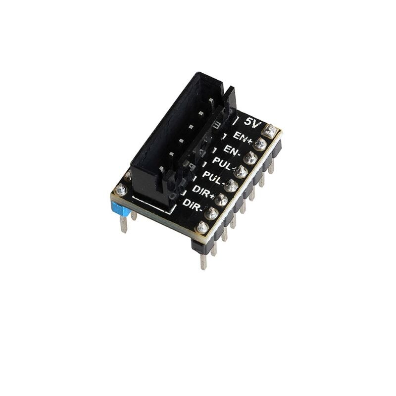

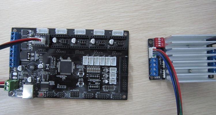

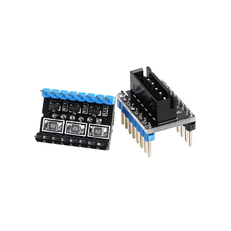

Андрей 17
Сообщения: 9
Зарегистрирован: 20 янв 2021, 20:23
Настоящее имя: 1357935кангу
Re: Плата управления с внешними драйверами
Сообщение Андрей 17 »
привет я как то натыкался на такой модуль адаптера, внешний выход step/dir для 3d принтера можно даже большой принтер на мощных драйверах и мощных шаговых движках собрать stepper driver adaptor
https://aliexpress.ru/item/32821023876. ... 4771710064
https://aliexpress.ru/item/32775220543. ... 2605646822
https://aliexpress.ru/item/100000826488 ... 0133851678
stepper driver adaptor.jpg (7763 просмотра) <a class='original' href='./download/file.php?id=191407&mode=view' target=_blank>Загрузить оригинал (79.04 КБ)</a>
stepper driver adaptor2.jpg (7750 просмотров) <a class='original' href='./download/file.php?id=191408&mode=view' target=_blank>Загрузить оригинал (130.67 КБ)</a>
stepper driver adaptor3.jpg (7747 просмотров) <a class='original' href='./download/file.php?id=191409&mode=view' target=_blank>Загрузить оригинал (37.47 КБ)</a>
stepper driver adaptor4.jpg (7747 просмотров) <a class='original' href='./download/file.php?id=191410&mode=view' target=_blank>Загрузить оригинал (26.59 КБ)</a>
stepper driver adaptor5.jpg (7747 просмотров) <a class='original' href='./download/file.php?id=191411&mode=view' target=_blank>Загрузить оригинал (49.83 КБ)</a>
