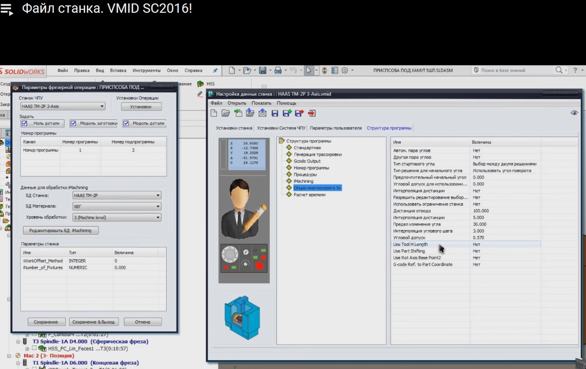

Смотрю видео от Frezer_PU
https://www.youtube.com/watch?v=tEyLEYD ... L&index=32
там, на одном кадре, попалась интересная строка (кмк)
настройка осей-2.jpg (6531 просмотр) <a class='original' href='./download/file.php?id=191170&mode=view' target=_blank>Загрузить оригинал (197.42 КБ)</a>
но в данной конфигурации такой строки нет
настройка осей-3.jpg (6531 просмотр) <a class='original' href='./download/file.php?id=191171&mode=view' target=_blank>Загрузить оригинал (177.59 КБ)</a>
Есть подозрение, что эта строка должна помочь.
Kupfershcmidt
Сообщения: 1762
Репутация: 323
Re: 4x-3x постпроцессоры SolidCAM2019 для MACH3.
Сообщение Kupfershcmidt »
1240 писал(а): ↑ Есть подозрение, что эта строка должна помочь.
Есть подозрение, что нет, ибо все траблы в неверном описании кинематики станка, а не свойств вывода программы.

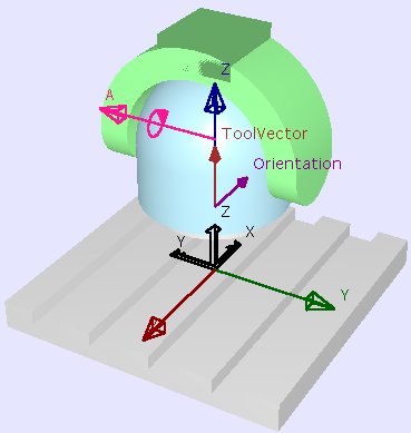

NikolayUa24
Сообщения: 1299
Репутация: 256
Настоящее имя: Николай
Сообщение NikolayUa24 »
1240 писал(а): ↑ Для одной и той же кинематической схемы станка УП будет иметь разный вид.
Я Вам выше показывал, одна и та же траектория но разные модели станка 4 оси стол и 4 оси шпиндель и результат на фото. На ваших картинках с лева подсказка какая кинематика, там 4 оси стол, а вам нужна 4 оси шпиндель.Те кто зарабатывает на хлеб написанием постпроцессоров не хотят связываться с SolidCAM. MasterCAM там тоже проблемы с правкой постпроцессора. Я вам давал подсказку Alphacam 2016 R1 и все будет :good:
Одно плохо тема 4x-3x постпроцессоры SolidCAM2019 для MACH3 перешла в тему гнутый фасад :pssdoff:
4 оси стол, ваша кинематика. С ней вам фасад не видать как собственные уши. (6489 просмотров) <a class='original' href='./download/file.php?id=191177&mode=view' target=_blank>Загрузить оригинал (17.27 КБ)</a>
4 оси шпиндель, это та что нужна вам (6489 просмотров) <a class='original' href='./download/file.php?id=191178&mode=view' target=_blank>Загрузить оригинал (17.76 КБ)</a>
