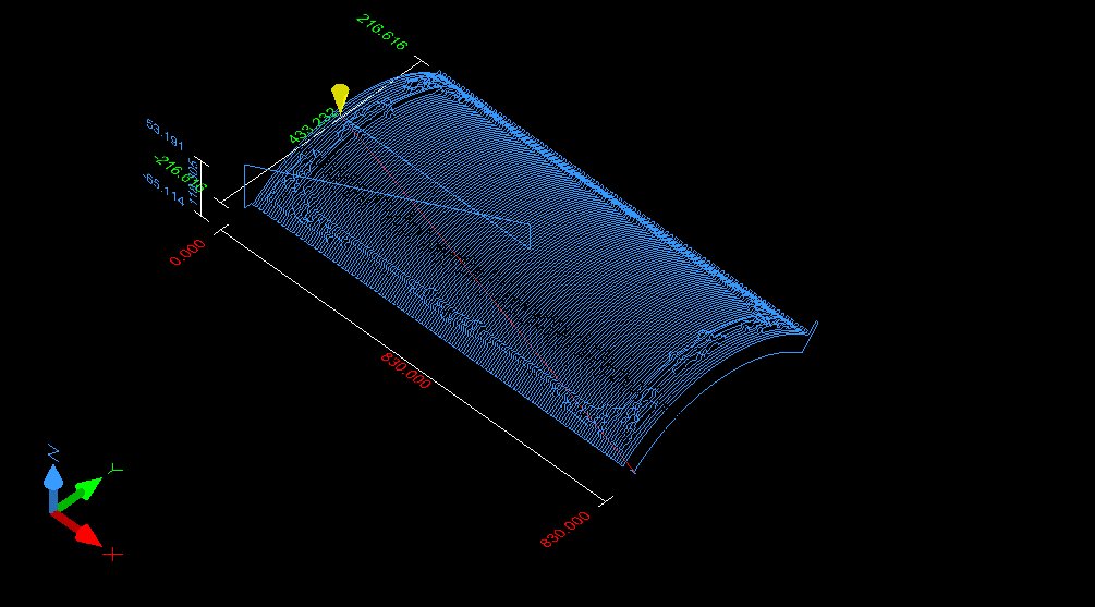

4x.jpg (6690 просмотров) <a class='original' href='./download/file.php?id=191019&mode=view' target=_blank>Загрузить оригинал (178.97 КБ)</a>
на видео выполняется тестовая УП для такого изделия.
Но, из-за большого вылета шпинделя кажется, что программа выполняется наоборот.
(делает не горб а канаву)
Andrey-Yurov
Сообщения: 103
Зарегистрирован: 03 дек 2019, 08:31
Репутация: 46
Настоящее имя: Андрей Юров
Откуда: г. Воронеж
Re: 4x-3x постпроцессоры SolidCAM2019 для MACH3.
Сообщение Andrey-Yurov »
Все она правильно делает, если бы только заготовка вращалась, а не голова.
Надо подумать...

1240
Сообщения: 962
Репутация: 278
Откуда: Украина, Харьков.
Сообщение 1240 »
если присмотреться - видно подъем опускание по Z
(и оно в правильной фазе со всеми остальными осями)
если бы вращалась заготовка - это лишнее движение (пмсм)

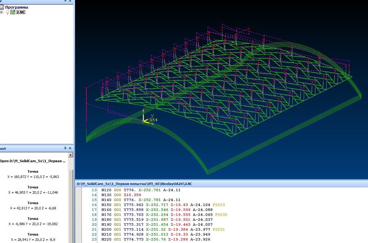

1240 писал(а): ↑ состав осей не меняется (три линейные + одна поворотная)
Дело не в составе осей а в кинематической модели станка.
УП выводились через разные модели станка.
Вот результат.
УП выводилась через ПП 4 оси стол (6617 просмотров) <a class='original' href='./download/file.php?id=191067&mode=view' target=_blank>Загрузить оригинал (94.42 КБ)</a>
УП выводилась через ПП 4 оси шпиндель (6617 просмотров) <a class='original' href='./download/file.php?id=191068&mode=view' target=_blank>Загрузить оригинал (78.51 КБ)</a>

NikolayUa24 писал(а): ↑ Дело не в составе осей а в кинематической модели станка.
Вот результат.
Прощелкал рисунки
а чем Вы делали визуализацию?
у меня совпадает визуализация в солидкаме и нцкоректоре
движение осей на реальном станке (я считаю правильное)
неправильное расстояние на которое двигаются оси (я не нашел, как прописать кинематику станка)
NikolayUa24
Сообщения: 1299
Репутация: 256
Настоящее имя: Николай
Сообщение NikolayUa24 »
1240 писал(а): ↑ визуализацию?
UCCNC
1240 писал(а): ↑ у меня совпадает визуализация в солидкаме и нцкоректоре
Нужно смотреть в Мач3 как там будет.
1240 писал(а): ↑ я не нашел, как прописать кинематику станка
С солидкамом дела не имел. Не понятно что вы хотите получить на выходе, радиусный фасад, формы для литья ??? По видео я понял что у вас мебельный цех.

NikolayUa24
Сообщения: 1299
Репутация: 256
1240 писал(а): ↑ Для одной и той же кинематической схемы станка УП будет иметь разный вид.
Я Вам выше показывал, одна и та же траектория но разные модели станка 4 оси стол и 4 оси шпиндель и результат на фото. На ваших картинках с лева подсказка какая кинематика, там 4 оси стол, а вам нужна 4 оси шпиндель.Те кто зарабатывает на хлеб написанием постпроцессоров не хотят связываться с SolidCAM. MasterCAM там тоже проблемы с правкой постпроцессора. Я вам давал подсказку Alphacam 2016 R1 и все будет :good:
Одно плохо тема 4x-3x постпроцессоры SolidCAM2019 для MACH3 перешла в тему гнутый фасад :pssdoff:
4 оси стол, ваша кинематика. С ней вам фасад не видать как собственные уши. (6485 просмотров) <a class='original' href='./download/file.php?id=191177&mode=view' target=_blank>Загрузить оригинал (17.27 КБ)</a>
4 оси шпиндель, это та что нужна вам (6485 просмотров) <a class='original' href='./download/file.php?id=191178&mode=view' target=_blank>Загрузить оригинал (17.76 КБ)</a>
