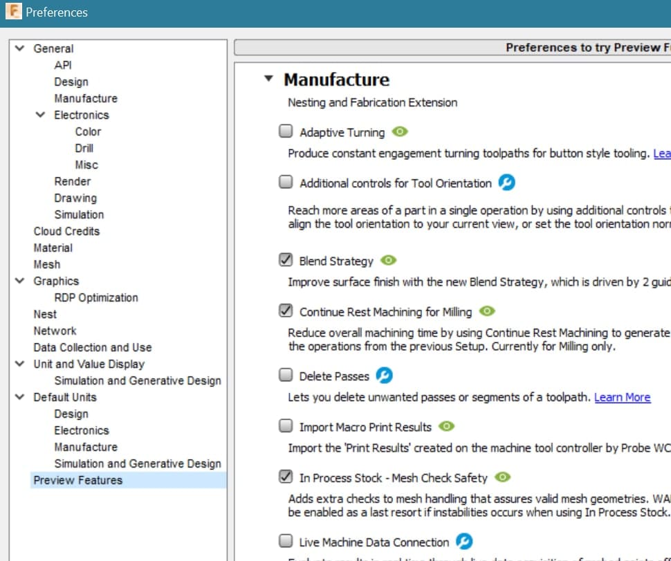

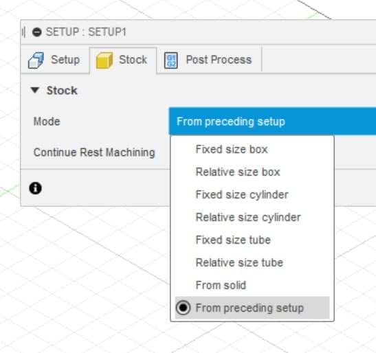

nik1 писал(а): ↑ Парни, еще несколько вопросов
Что отвечает за вывод в уп г 55 , г56 ?
Сделал вторую установку , в Уп г54
Снимок экрана 2021-01-12 162314.jpg (2795 просмотров) <a class='original' href='./download/file.php?id=191016&mode=view' target=_blank>Загрузить оригинал (81.18 КБ)</a>
WCS в последней вкладке сетапа. 0,1 - 54, 2-55, 3-56 итд
nik1 писал(а): ↑ Зачем при установке параметров второй стороны прога просит указать заготовку?
Или я чет не так делаю ?
Ну это же не обязательно второй установ, это может быть просто следующая деталь из сборки) по тому и спрашивает...
Там в настройке стока есть выбор - из предыдущего сетапа, и галка продолжить обработку, чтобы 3д операции при использовании доработки, по второму раза не резали черновую...
Но сначала зайди в настройки, и вот на скрине четвертую галку включи)
