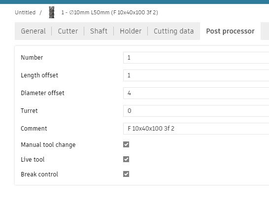

nik1 писал(а): ↑ Можно ли задать коррекцию на радиус от другого инструмента?
Например для инструмента номер 1
в первой (или не важно какой) уп коррекция от номера 1
Во второй уп для 1 инструмента допустим от номера 4
Самый простой вариант который приходит на ум - сделать копию инструмента, и там в последней вкладке изменить номер ячейки диаметра c дефолтного=диаметру, на другой, который нужен.
Снимок экрана 2021-01-10 012507.jpg (2705 просмотров) <a class='original' href='./download/file.php?id=190925&mode=view' target=_blank>Загрузить оригинал (27.66 КБ)</a>
В уп получится не будет смены инструмента между операциями(М6 не пишет), но в G41/42 параметр D будет уже другой, от другой ячейки таблицы.

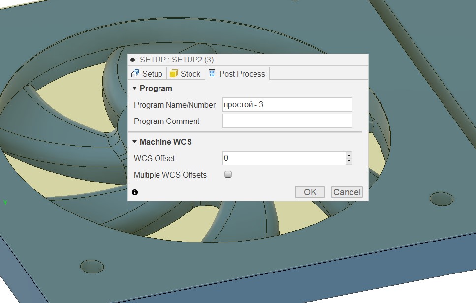

Парни, еще несколько вопросов :)
Что отвечает за вывод в уп г 55 , г56 ?
Сделал вторую установку , в Уп г54
Зачем при установке параметров второй стороны прога просит указать заготовку?
Или я чет не так делаю ?
Для работы с 4 осью, нужно только поставить ноль на центре вращения или еще что то включить?

nik1 писал(а): ↑ Парни, еще несколько вопросов
Снимок экрана 2021-01-12 162314.jpg (2557 просмотров) <a class='original' href='./download/file.php?id=191016&mode=view' target=_blank>Загрузить оригинал (81.18 КБ)</a>
WCS в последней вкладке сетапа. 0,1 - 54, 2-55, 3-56 итд

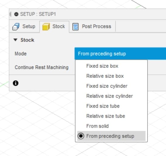

nik1 писал(а): ↑ Зачем при установке параметров второй стороны прога просит указать заготовку?
Ну это же не обязательно второй установ, это может быть просто следующая деталь из сборки) по тому и спрашивает...

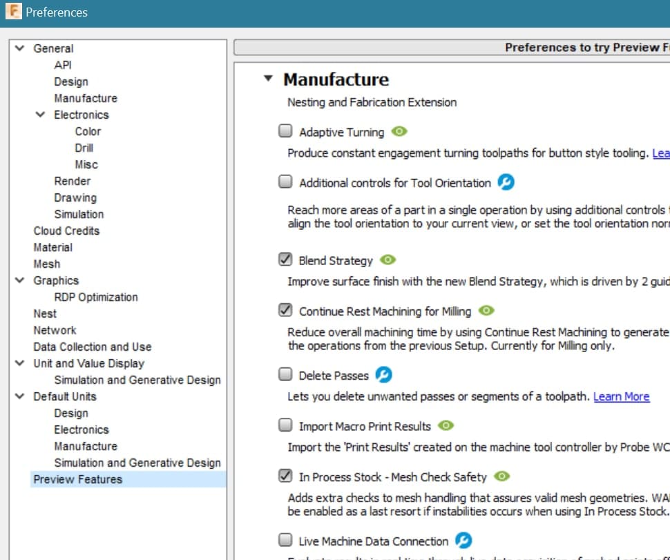

Там в настройке стока есть выбор - из предыдущего сетапа, и галка продолжить обработку, чтобы 3д операции при использовании доработки, по второму раза не резали черновую...
Но сначала зайди в настройки, и вот на скрине четвертую галку включи)

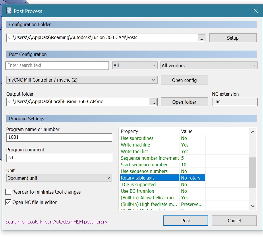

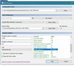

nik1 писал(а): ↑ Для работы с 4 осью, нужно только поставить ноль на центре вращения или еще что то включить?
Если в постпроцессоре есть все настройки готовые(в посте MyCNC вроде было, помогал запустить 4ую ось в ней как-то) и есть строчка где указывается направление оси A, то вроде больше ничего не надо, должно заработать...
Хотя надо смотреть, может там ещё подачу обратную времени нужно отдельно включить, или ещё что настроить. зависит от ПП... Бывает что настройки 4ой оси через Машин конфиг передаются в пп, и нужно сначала его сделать, описать станок так сказать. Либо руками в ПП.
Короче попробуй, потом разбираться будем :hehehe:

В Г коде ось А выводит

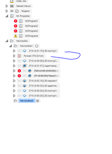

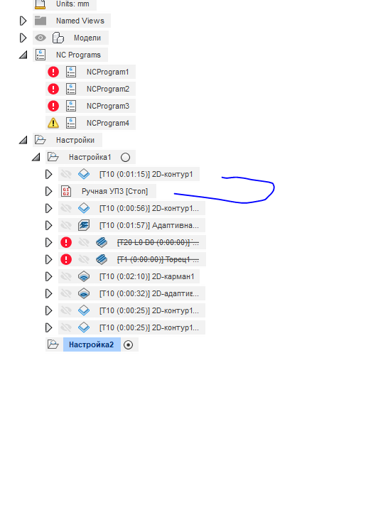

как делать , что бы ручная дописка , например м0 появлялась не в конце дерева , а под конкретной Уп?
как на скрине
это делал перетаскиванием
Снимок.PNG (2530 просмотров) <a class='original' href='./download/file.php?id=191038&mode=view' target=_blank>Загрузить оригинал (32.31 КБ)</a>

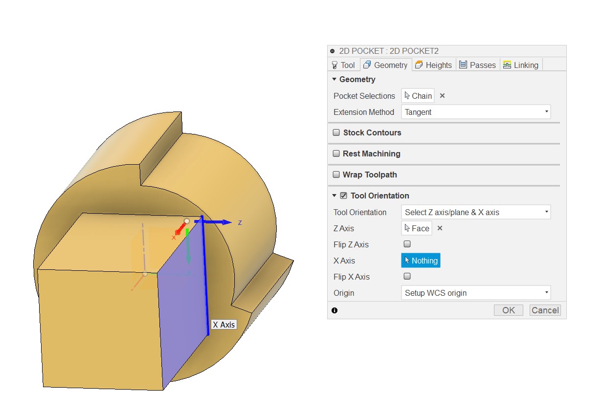

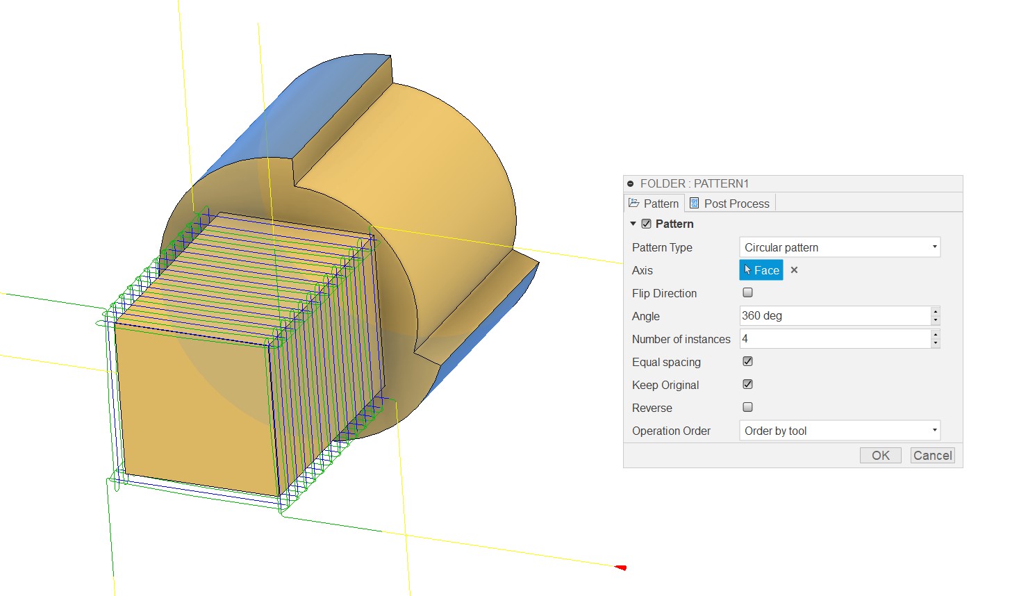

Хм. ну смотри, для 4 осей ты можешь с делать ОДИН сетап, и в нем обработку с разных сторон. Там как бы кроме основного нуля в сетапе, есть ещё тул орентейшн в каждой операции, и для каждой операции ноль можно там переназначить, выбирая только ориентацию Z, а положение ноля оставляя то что в сетапе. Это как раз для многоосевых удобно.
Снимок экрана 2021-01-12 235314.jpg (2514 просмотров) <a class='original' href='./download/file.php?id=191042&mode=view' target=_blank>Загрузить оригинал (99.91 КБ)</a>
Ну и про паттерны не забывай если что)
Снимок экрана 2021-01-12 235417.jpg (2514 просмотров) <a class='original' href='./download/file.php?id=191041&mode=view' target=_blank>Загрузить оригинал (152.21 КБ)</a>
nik1 писал(а): ↑ как делать , что бы ручная дописка , например м0 появлялась не в конце дерева , а под конкретной Уп?
как на скрине
Хмм, ну в дереве новая уп всегда летит последняяя в очереди) только тянуть
Re: Fusion 360
Понял, патерн фьюжена это считай трансформация ск
По повороту на первом скрине, я так понял это для однотипной обработки
Хорошо, попробую покрутить оттуда

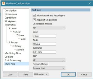

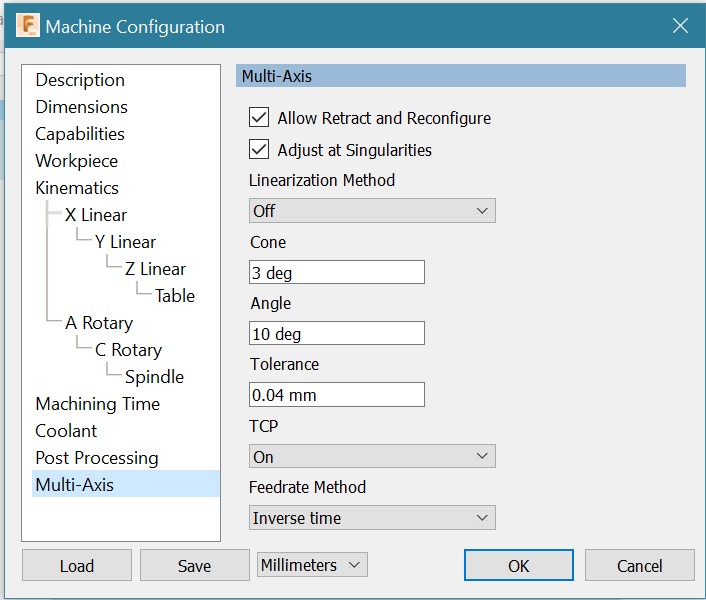

nik1 писал(а): ↑ Константин, ты станок создавал или выбрал подходящий?
Я пока использую хаас 4х
Да можно создать, а можно вообще туда не лезть и не выбирать... Эта конфигурация нужна только чтобы передать данные вбитые там в ПП.
Снимок экрана 2021-01-13 140452.jpg (2467 просмотров) <a class='original' href='./download/file.php?id=191065&mode=view' target=_blank>Загрузить оригинал (73.88 КБ)</a>
Из важного там это направление и лимиты поворотной оси, и настройки TCP и feedrate mode для многоосевой. То есть в 3хосевых работах можно вообще машин конфиг не использовать. Также эти параметры можно выбрать и в настройках пп(где зеленые строчки перед выводом уп), если их туда вынесли. в mycnc вроде было.
Снимок экрана 2021-01-13 141712.jpg (2467 просмотров) <a class='original' href='./download/file.php?id=191064&mode=view' target=_blank>Загрузить оригинал (149.15 КБ)</a>
Вот, разве что включение G93 они не добавили туда...
