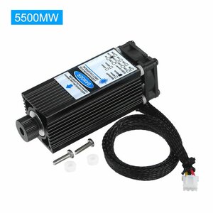

Доброго времени.
Есть китайский лазерный гравер, давно перебранный и переделаный.

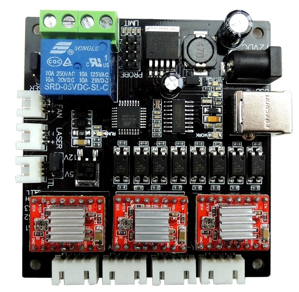

Стоит диодная головка 5500 mV (синий лазер) и плата управления GBRL.
При работе используется программа Engraver Master.
Проблема что в том что шаговые двигатели начинают работать (пошла отработка рисунка) а лазерная головка только начинает запускаться. И так по всему рисунку. Лазер гаснет, в нужных местах, а где надо начать резать/выжигать запускается с паузой.
Как победить?
Где можно выставить задержку начала движения двигателей, пока стартует головка?
Пользуюсь этой программой потому что в ней есть удобная функия "Тест размеров", проходит слабым лазером по поверхности и показывает границы рисунка (прямоугольник).
Буду благодарен совету.
Мощность лазера: 5500 МВт<br />Цвет светильника: сине-фиолетовый<br />Длина волны: 450нм<br />Форма Facula: пунктиформа, регулируемый фокус (30 Вт не может регулировать фокусировку)<br />Входное напряжение: 12 В 2 А (2894 просмотра) <a class='original' href='./download/file.php?id=191009&mode=view' target=_blank>Загрузить оригинал (55.88 КБ)</a>

GBRL (2894 просмотра) <a class='original' href='./download/file.php?id=191010&mode=view' target=_blank>Загрузить оригинал (205.21 КБ)</a>
GBRL

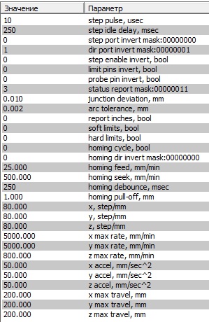

Доступные настройки GBRL в программа Engraver Master (2894 просмотра) <a class='original' href='./download/file.php?id=191011&mode=view' target=_blank>Загрузить оригинал (69.27 КБ)</a>

Никаких задержек там нет. Возможно не включен режим лазера в настройках GRBL $32 и происходит задержка на раскрутку шпинделя.

svm писал(а): ↑12 янв 2021, 11:14 Никаких задержек там нет. Возможно не включен режим лазера в настройках GRBL $32 и происходит задержка на раскрутку шпинделя.
Задержка есть.
Я специально приложил доступные настройки GBRL, $32 о котором вы упоминаете там нет.
Просил совет по делу...
Сергей179
Сообщения: 22
Зарегистрирован: 19 дек 2018, 18:04
Re: Диодный лазер 5500 mV. Пауза при включении лазерной головки.
Сообщение Сергей179 »
В доступных GBRL настройках недоступны:
$30=1000 Максимальные обороты шпинделя, Об/мин
$31=0 Минимальные обороты шпинделя, Об/мин
$32=0 Режим лазера
Доступ к настройкам получаю через саму программа Engraver Master

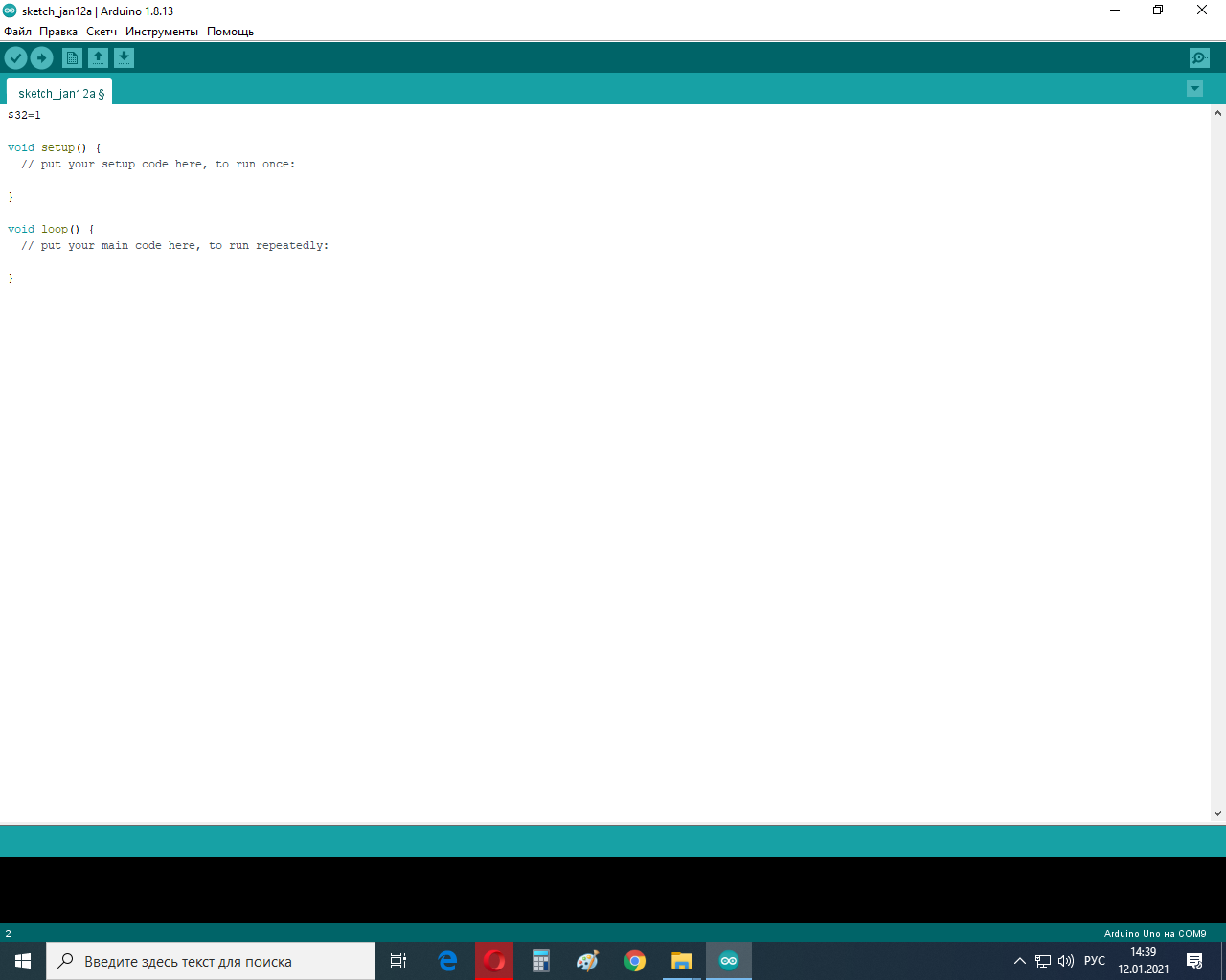

Если есть Ардуино ИДЕ, то через него проще.

svm писал(а): ↑12 янв 2021, 13:07 Если есть Ардуино ИДЕ, то через него проще.
Спасибо!
Пробую.
Сергей179
Сообщения: 22
Попробовал :-/
Это перепрошивка платы.
Ничего в этом не понимаю, потому не годится.

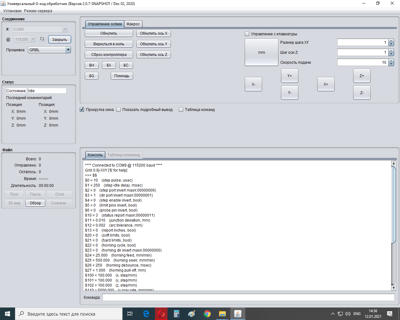

Перепрошивать ничего не надо . Заходите в терминал, подключаетесь к плате и вводите команду $32=1. Или используйте другие программы управления лазерным гравером, где настройки не урезаны.
Сергей179
Сообщения: 22
svm писал(а): ↑12 янв 2021, 13:23 Перепрошивать ничего не надо . Заходите в терминал, подключаетесь к плате и вводите команду $32=1. Или используйте другие программы управления лазерным гравером, где настройки не урезаны.
Нашёл вариант попроще, подключился и поучил доступный список GBRL параметром, $32 опять нет :yawn:
Безымянный.png (2845 просмотров) <a class='original' href='./download/file.php?id=191014&mode=view' target=_blank>Загрузить оригинал (108.64 КБ)</a>
Так должно выглядеть?
Подключился и набрал $32=1, потом "ввод"
изображение_2021-01-12_144031.png (2843 просмотра) <a class='original' href='./download/file.php?id=191015&mode=view' target=_blank>Загрузить оригинал (51.62 КБ)</a>

Попробовал через свой вариант всести команду $32=1, получил - [Ошибка] Ошибка при обработке ответа <error: Invalid statement>: Conversion = s, Flags =
