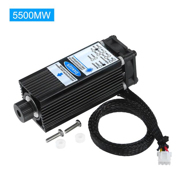

Мощность лазера: 5500 МВт<br />Цвет светильника: сине-фиолетовый<br />Длина волны: 450нм<br />Форма Facula: пунктиформа, регулируемый фокус (30 Вт не может регулировать фокусировку)<br />Входное напряжение: 12 В 2 А (2898 просмотров) <a class='original' href='./download/file.php?id=191009&mode=view' target=_blank>Загрузить оригинал (55.88 КБ)</a>
Длина волны: 450нм

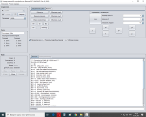

GBRL (2898 просмотров) <a class='original' href='./download/file.php?id=191010&mode=view' target=_blank>Загрузить оригинал (205.21 КБ)</a>
GBRL
Доступные настройки GBRL в программа Engraver Master (2898 просмотров) <a class='original' href='./download/file.php?id=191011&mode=view' target=_blank>Загрузить оригинал (69.27 КБ)</a>

Никаких задержек там нет. Возможно не включен режим лазера в настройках GRBL $32 и происходит задержка на раскрутку шпинделя.

В доступных GBRL настройках недоступны:
$30=1000 Максимальные обороты шпинделя, Об/мин
$31=0 Минимальные обороты шпинделя, Об/мин
$32=0 Режим лазера
Доступ к настройкам получаю через саму программа Engraver Master

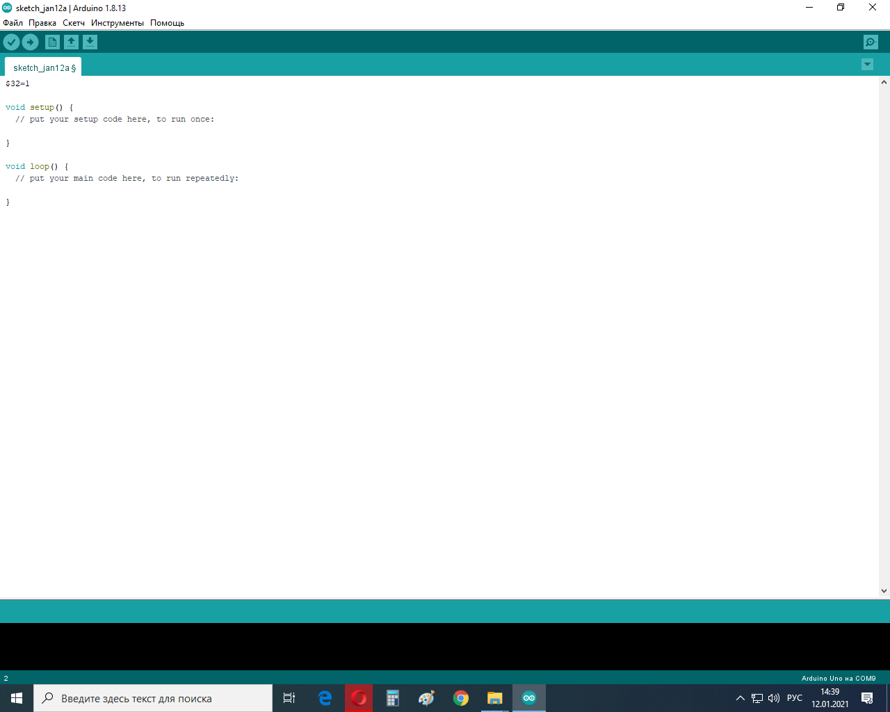

Перепрошивать ничего не надо . Заходите в терминал, подключаетесь к плате и вводите команду $32=1. Или используйте другие программы управления лазерным гравером, где настройки не урезаны.

Нашёл вариант попроще, подключился и поучил доступный список GBRL параметром, $32 опять нет :yawn:
Безымянный.png (2849 просмотров) <a class='original' href='./download/file.php?id=191014&mode=view' target=_blank>Загрузить оригинал (108.64 КБ)</a>

Так должно выглядеть?
Подключился и набрал $32=1, потом "ввод"
изображение_2021-01-12_144031.png (2847 просмотров) <a class='original' href='./download/file.php?id=191015&mode=view' target=_blank>Загрузить оригинал (51.62 КБ)</a>

Попробовал через свой вариант всести команду $32=1, получил - [Ошибка] Ошибка при обработке ответа <error: Invalid statement>: Conversion = s, Flags =
