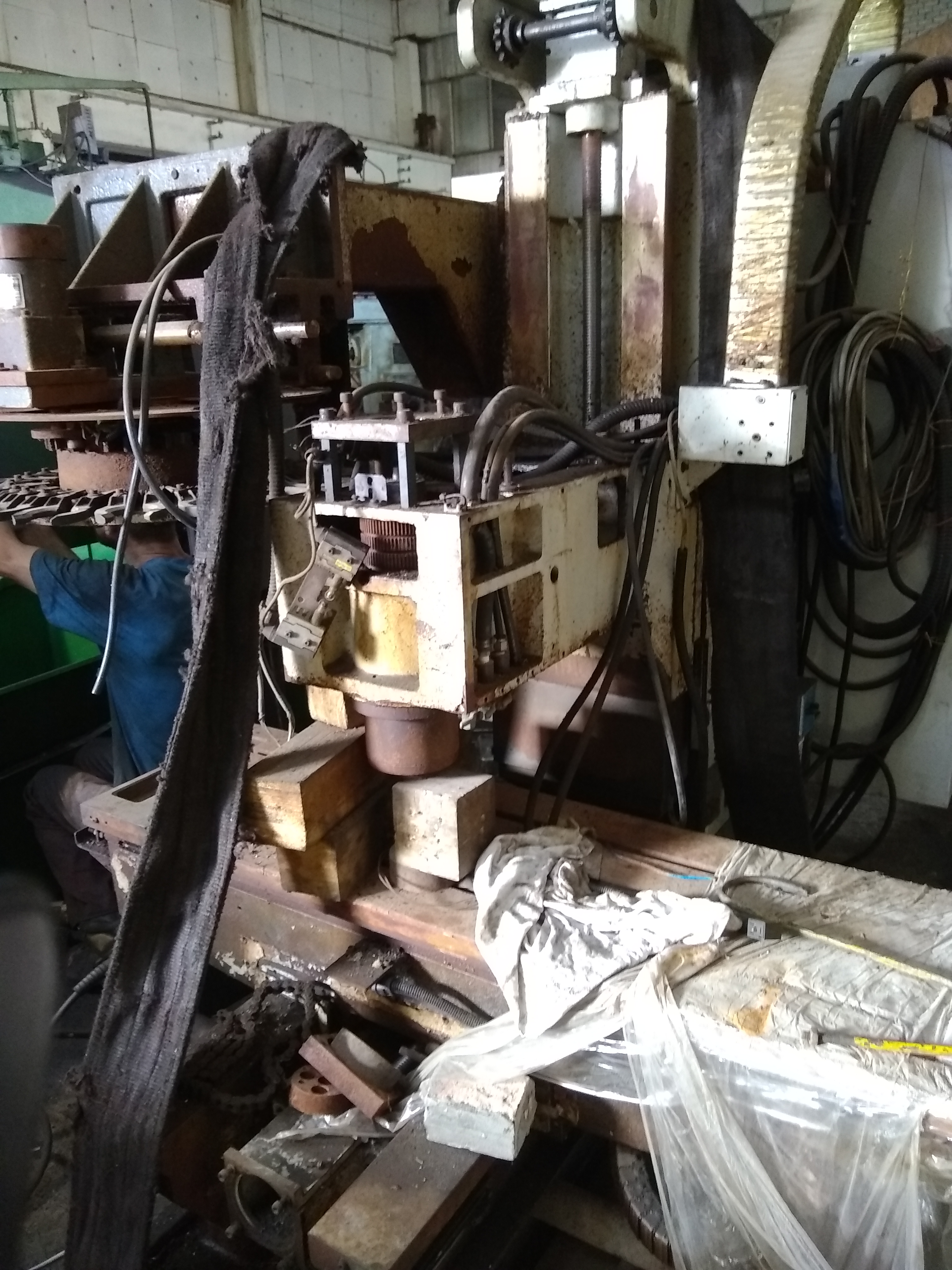

Всем добрый день.
Поступил такой станочек в работу.
Для начала были мысли оставить хотя бы существующие осевые двигатели и привода к ним, но к сожалению, привод более похож на современный фанук, пришлось заменить.
Фото станка по приезду. (161739 просмотров) <a class='original' href='./download/file.php?id=188674&mode=view' target=_blank>Загрузить оригинал (3.02 МБ)</a>

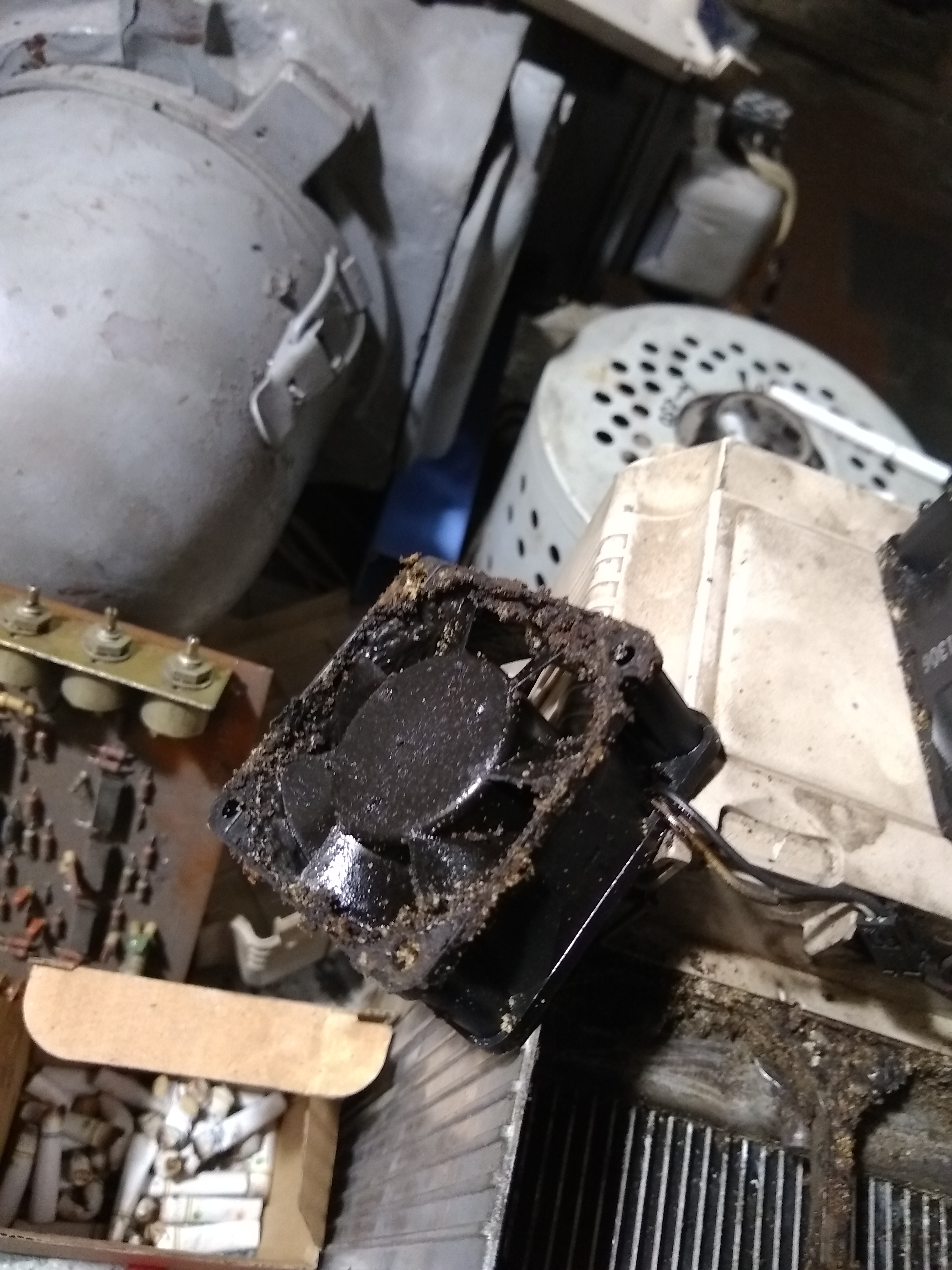

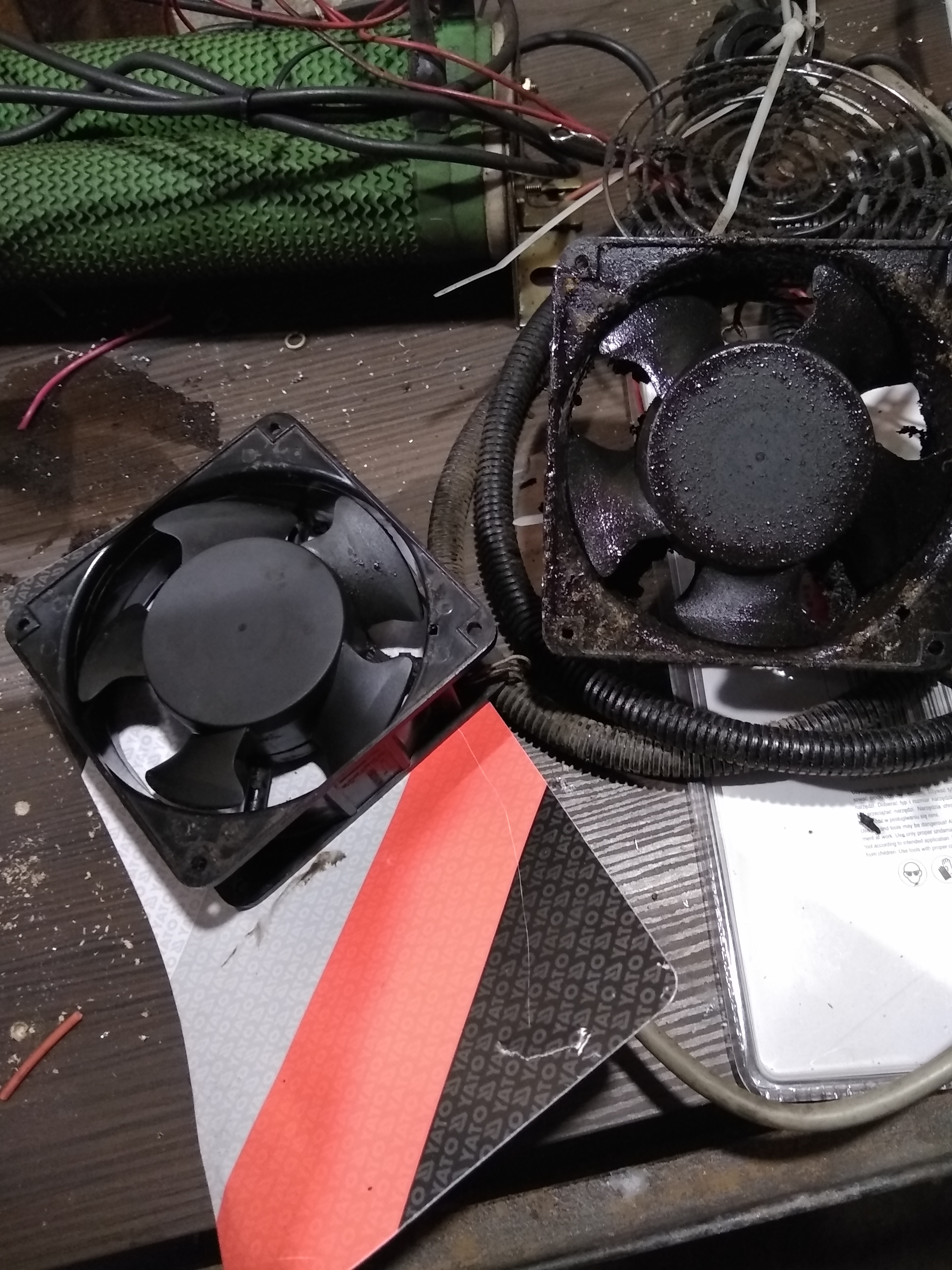

Вентиляторы обдува шкафа, левый уже отмыт (161739 просмотров) <a class='original' href='./download/file.php?id=188675&mode=view' target=_blank>Загрузить оригинал (2.91 МБ)</a>
Вентиляторы обдува ПЧ yaskawa a1000, до чистки (161739 просмотров) <a class='original' href='./download/file.php?id=188676&mode=view' target=_blank>Загрузить оригинал (2.91 МБ)</a>

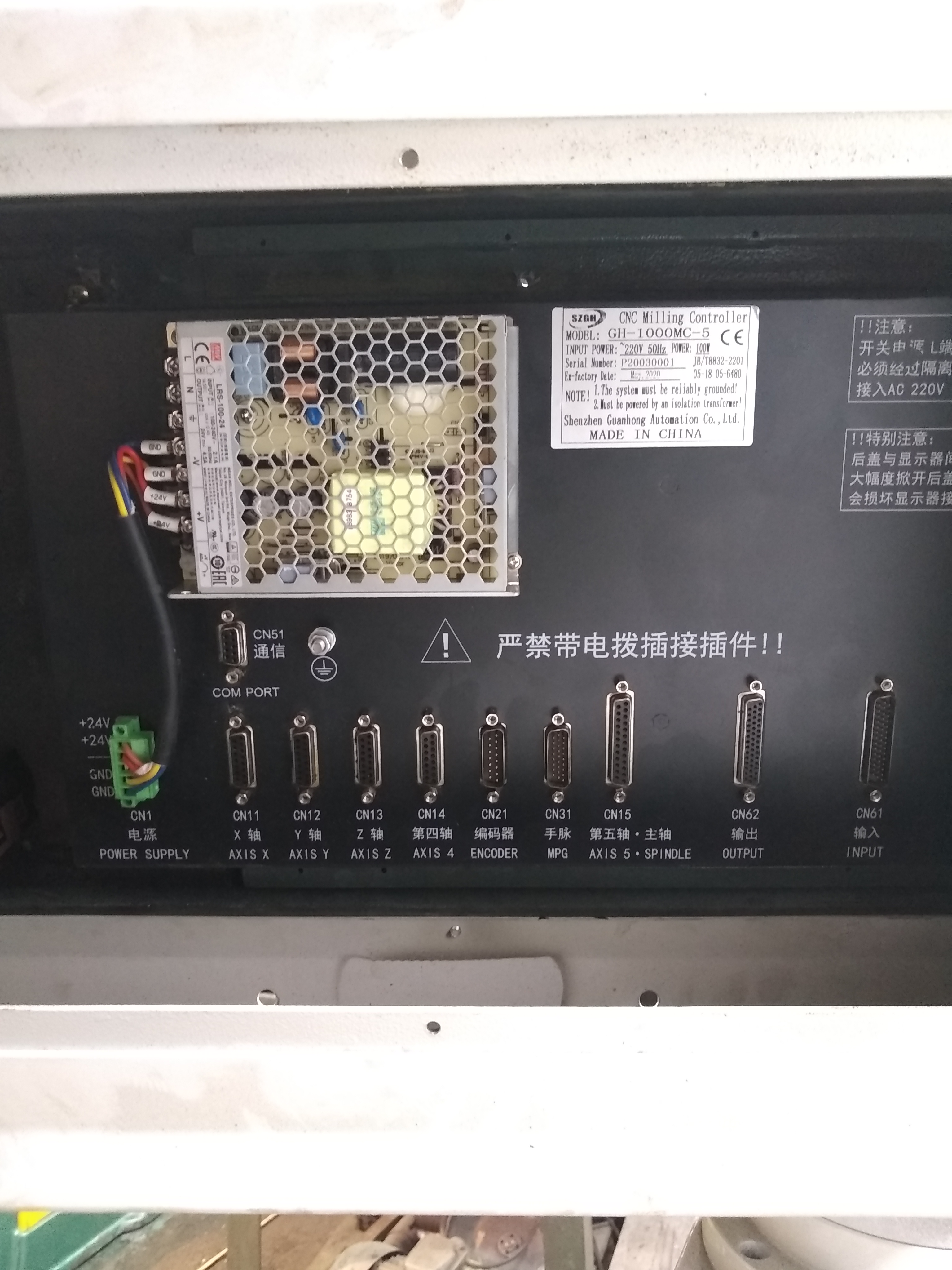

ЧПУ Китай GH-1000MC(KY-1000MC) 5 осей или точнее 4 оси + энкодер шпинделя+ автоматика смены прописана на несколько вариантов сразу, такое у фанук видел, там переключалось параметром, тут не дошел ещё. И конечно же возможность подключения внешнего пульта, кнопок разжима инструмента, движения магазина.
Вин с обратной стороны (161659 просмотров) <a class='original' href='./download/file.php?id=188711&mode=view' target=_blank>Загрузить оригинал (2.1 МБ)</a>

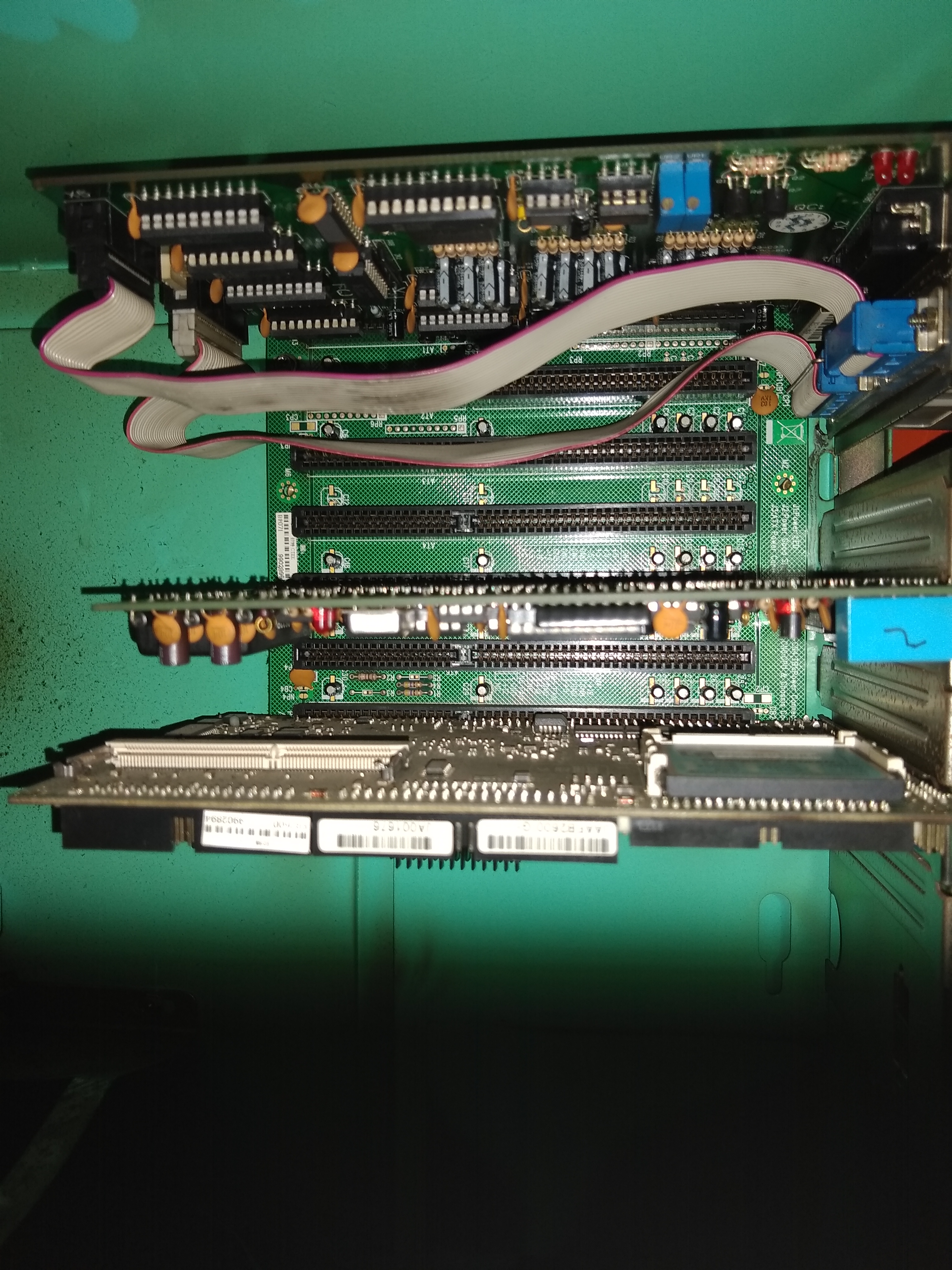

Старая система ЧПУc-tek, на базе ПК, системному висел в шкафу (161659 просмотров) <a class='original' href='./download/file.php?id=188712&mode=view' target=_blank>Загрузить оригинал (3.62 МБ)</a>

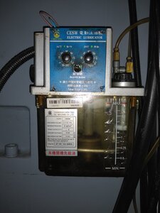

Смазка направляющих, свои регуляторы паузы и времени смазки, есть релейный выход ошибки. Пищит если масла нет, в цеху услышать можно. И кнопка принудительной смазки (161659 просмотров) <a class='original' href='./download/file.php?id=188713&mode=view' target=_blank>Загрузить оригинал (3.4 МБ)</a>

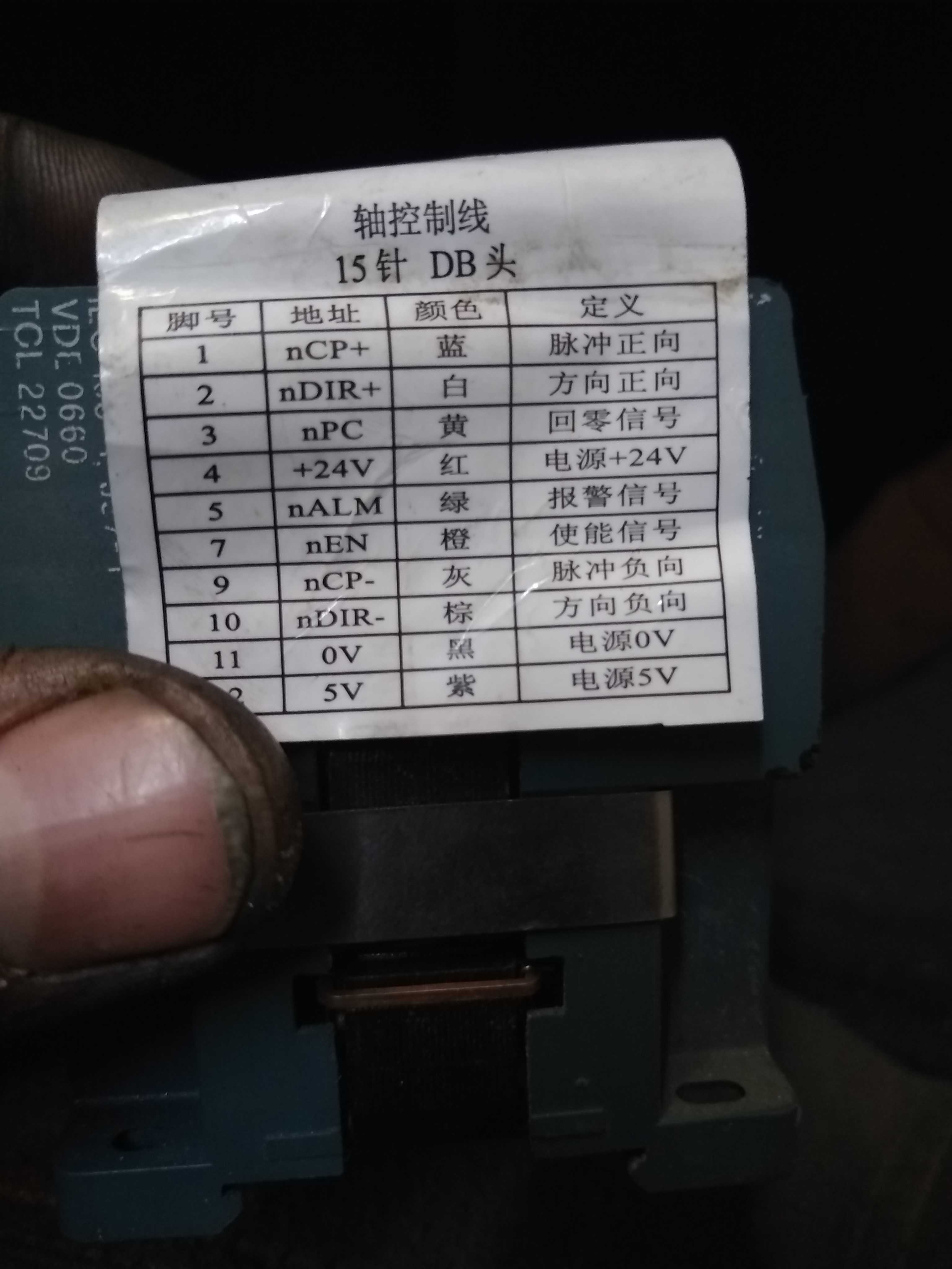

ЧПУ комплектуется кабелями для подключения приводов, и входов выходов. И вот такие бирочки с двух концов кабеля. На родном языке (161659 просмотров) <a class='original' href='./download/file.php?id=188714&mode=view' target=_blank>Загрузить оригинал (1.84 МБ)</a>

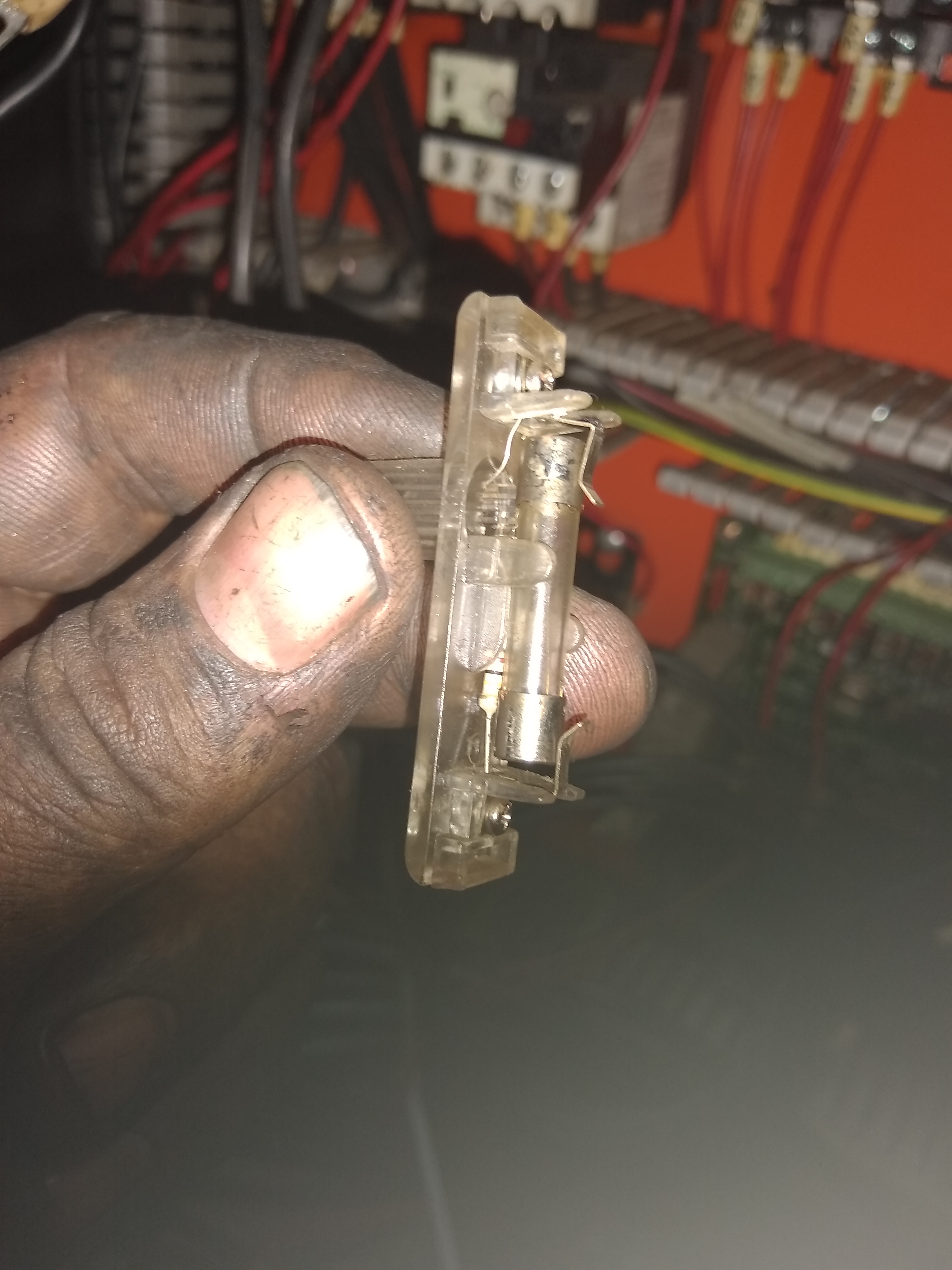

Ранее на станке в шкафу были установлены предохранители, в крышке прикрывающей его, и позволяющей удобно заменить его установлены резистор со светодиодом, что позволит не искать какой именно сгорел. До этого такого не видел
IMG_20201016_163413904.jpg (161454 просмотра) <a class='original' href='./download/file.php?id=188832&mode=view' target=_blank>Загрузить оригинал (3 МБ)</a>
IMG_20201016_163432011.jpg (161454 просмотра) <a class='original' href='./download/file.php?id=188833&mode=view' target=_blank>Загрузить оригинал (2.18 МБ)</a>
Re: C-tek km-100d замена всей, или почти, электроники
Leo_1943 писал(а): ↑ установлены резистор со светодиодом, что позволит не искать какой именно сгорел
Так себе решение - при сгоревшем предохранителе на резисторе рассеивается 1-2 Вт тепла и в цепи продолжает течь ток 5-10 мА. Раньше использовали резистор и неонку. Мне больше нравятся предохранители с механической индикацией.

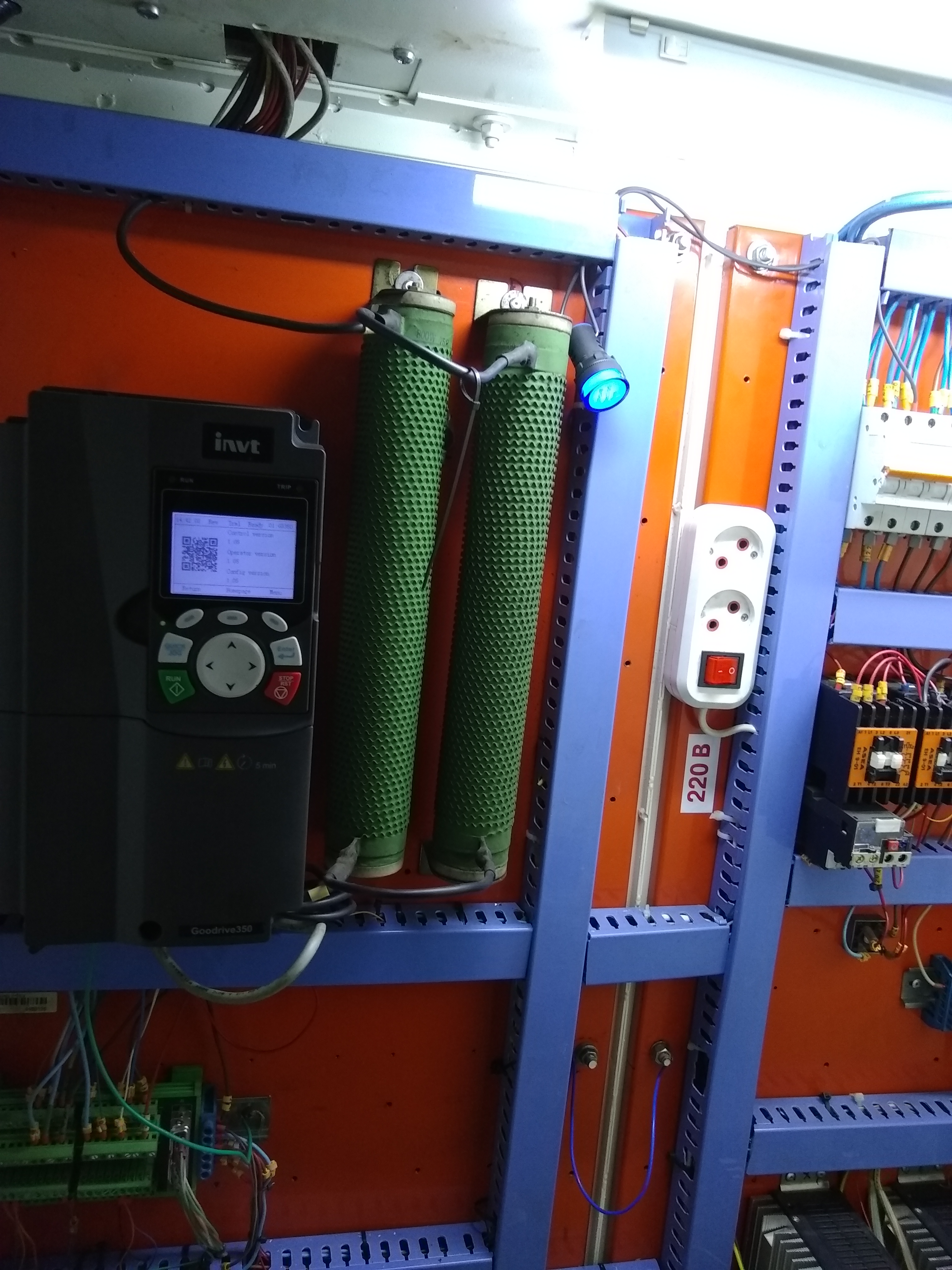

Установили стойку szgh gh-1000mc
Привод шпинделя, ПЧ, пришлось заменить, установили invt gd-350 с картой энкодерв, для ориентации при смене инструмента и нарезания резьбы метчиком

ПЧ шпинделя с тормозными резисторами (158513 просмотров) <a class='original' href='./download/file.php?id=190985&mode=view' target=_blank>Загрузить оригинал (2.75 МБ)</a>

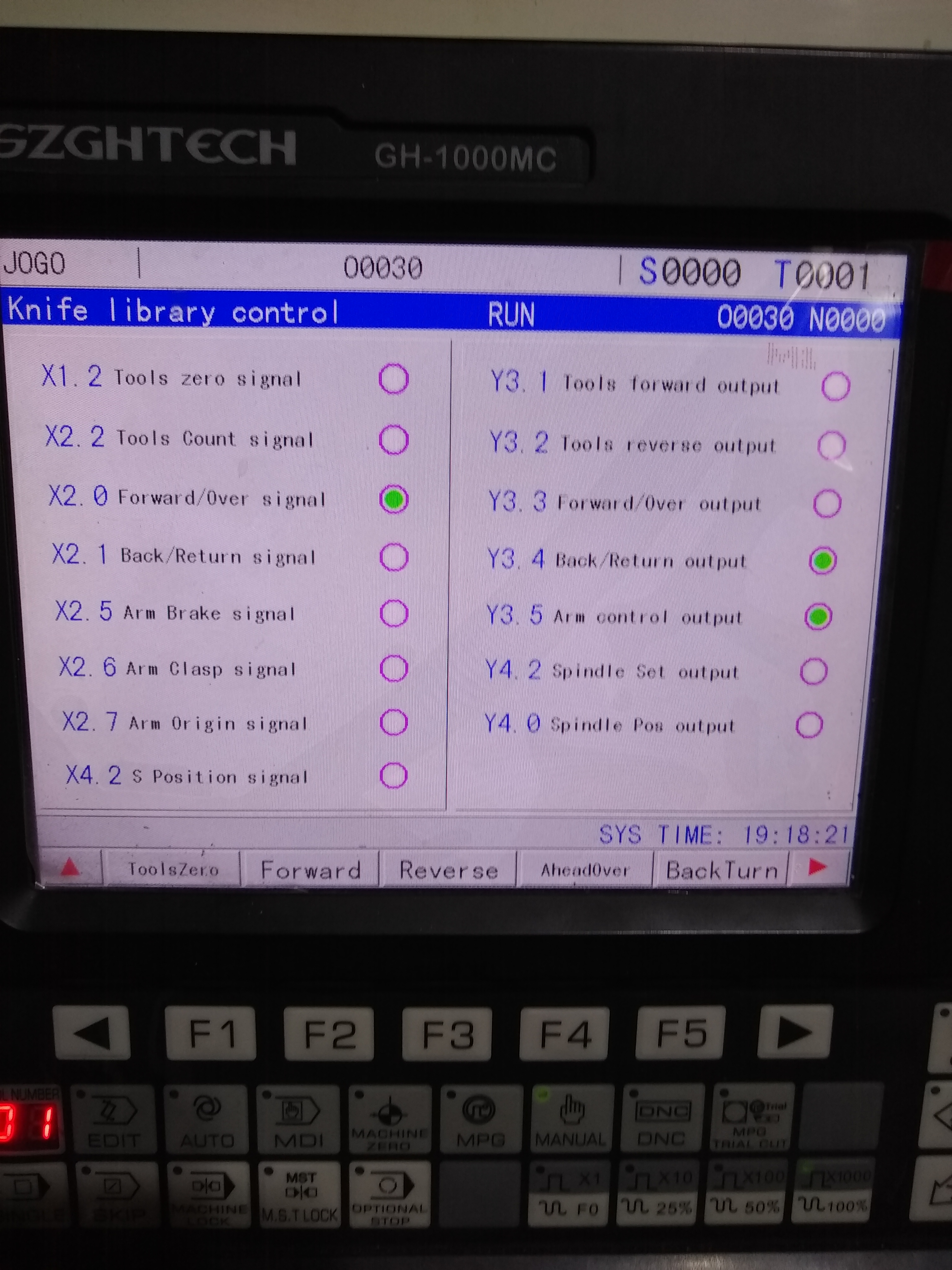

Экран смены инструмента для наладки из plc (158513 просмотров) <a class='original' href='./download/file.php?id=190986&mode=view' target=_blank>Загрузить оригинал (2.95 МБ)</a>

Serg писал(а): ↑ Раньше использовали резистор и неонку.
Так там, похоже, неонка и есть. И резистор 200 кОм.

Есть софт для windows, постараюсь сюда сбросить. Инструкции оператора, и установщика, с описанием ошибок и подключения.
На магазине, датчик счета, нуля(не используется, но можно) положение впереди и сзади. Вращается в обе стороны, счёт от указанного номера в параметре, или от нуля, если подключить.
Для работы магазина, должна работать ориентация, ПЧ плюс энкодер плюс датчик положения, датчик давления воздуха в системе. Датчик разжима, зажима инструмента в шпинделе
