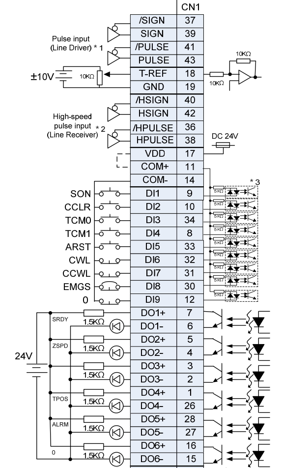

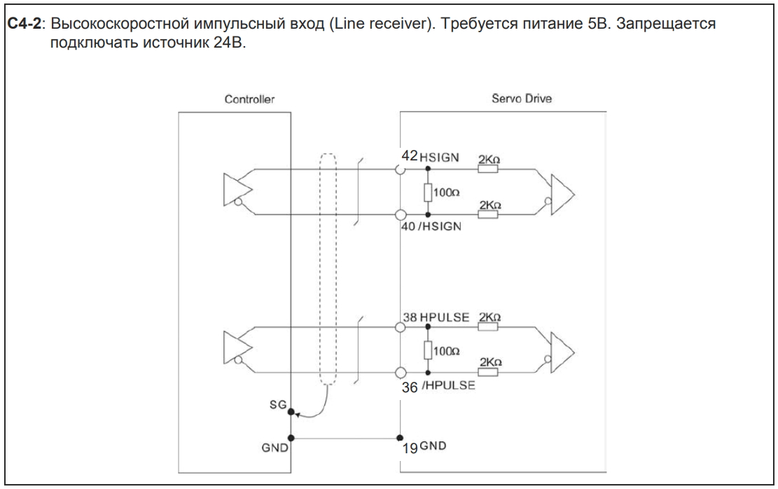

найди вот такую табличку в мануале, там расписано где что:
2020-12-31_001211.png (3113 просмотров) <a class='original' href='./download/file.php?id=190491&mode=view' target=_blank>Загрузить оригинал (337.39 КБ)</a>
Никто не запрещает подать сигналы на высокоскоростной вход и не поднимать частоту их выше 200 кГц.
Зато потом, когда контроллер нормальный поставишь, разъемы на серваках перепаивать не придется.
Тебе нужна все та же схема подключения 4-2, контакты 36-38 и 40-42.
PULSE - это степ, SIGN - это дир.
плюс/минус пинов в этой табличке указаны, думаю разберешься.
Подключаешь точно так же, как драйвер шаговика, там 4 провода всего, плюс не забудь про GND с контроллера на 19 пин сервопака.

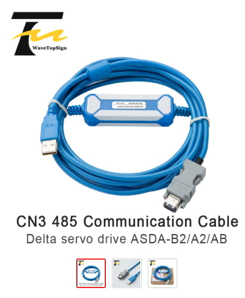

У тебя кабель соединения не теряет связь с сервопаком? У меня считывает данные с сервопака хорошо, JOG тоже все крутится с компа, автонастройка тоже запускается с родного софта, но если долго туда - сюда настройку гоняет, то сигнал обрывается с софтом. Если "осциллограф" запускаешь, то может секунд 30 работает, и теряет сигнал... Китаец отослал кабель без CD с драйвером, но я вроде с интернета качнул, но подсоединение не стабильное... Да, и если (считывает хорошо) сохраняешь изменения на сервопак, то сразу теряет соеденение... надо тогда много раз вилку вытаскивать из USB гнезда и обратно вставлять... Вот такой геморрой с соединением... У тебе такого нет?
DELTA kabel.jpg (2983 просмотра) <a class='original' href='./download/file.php?id=190561&mode=view' target=_blank>Загрузить оригинал (129.01 КБ)</a>
В мануале, про соединение очень много написано, но что-то менять - стремно, можно вообще потом полностью запутаться и вообще не соединиться с сервопаком

Сообщение Umnik »
У меня нормально работает.
Но слышал, что некоторые шнурки отваливаются при выводе на экран "осцилографа", или вообще комп в синий экран смерти падает.
Надо с другим проводом пробовать...

Собираюсь паять провода к разъёму CN1 (соединение с контроллером), немного стремно накосячить, есть кто, кто с электроникой "на ты" или уже соединял аналогичный привод, можете стрелочками указать на какие клеммы запитывать, я сравню со своими мыслями и мне будет попроще...
Соеденение колодки CN1
CN1.jpg (2968 просмотров) <a class='original' href='./download/file.php?id=190563&mode=view' target=_blank>Загрузить оригинал (288.89 КБ)</a>
Надо (на основе подключения у Umnik)
  • е-стоп
  • концевики на обоих сторонах осей (У меня концевики подсоеденены к контроллеру напрямую, поэтому наверное нет необходимости их подключать к сервопаку)
  • подачу SON на вход сервопака
  • сброс ошибки
  • сигнал готовности привода к работе
там, как я понял, есть 2 схемы питания, питание на сигнал идет с платы опторазвязки или с самого сервопака, тоже небольшой ступор у меня, какая схема неоходима?
я электронные схемы, читаю также, как и музыкальные ноты... :thinking: ... Нахрен в школе, высшей математике столько времени было уделено, когда вот - что надо было изучать, теорию - которую можно потрогать руками, а трехэтажные дроби мне так за всю жизнь и не пригодились...
Схема подключения 4-2
DELTA B2 wiring pic 4-2.jpg (2968 просмотров) <a class='original' href='./download/file.php?id=190562&mode=view' target=_blank>Загрузить оригинал (141.48 КБ)</a>
Это понятно уже (Георгий помог)
контакты 36-38 и 40-42 (PULSE - это степ, SIGN - это дир) плюс GND с контроллера на 19 пин сервопака.

Можешь сфотать свою кабелинy :) или может ссылка есть на аналогичный кабель как у тебя, надо наверное новый брать...

У меня схема с внешним БП.
Если на пальцах, то +24в с этого БП подаёшь на 11 пин (com+), а минус с этого же БП на любой требуемый вход.
Как только минус появляется на входе, это означает сработку входа - как вариант.
В случае с концевиками и е-стопом все наоборот по умолчанию, там НЗ схема,то есть минус должен быть на входе в егда, если он пропадает - это означает сработку входа.
Впрочем, все это настраивается как угодно или отключается вообще, если не нужно.
В случае с выходами подаёшь минус БП на соответствующий пин этого выхода (например, для DO1 это пин #6), и при сработке выхода этот минус появляется на соответствующем пине этого выхода (для DO1 это #7).
Этот появившейся минус подаёшь куда надо, в контроллер например или для включения реле, или ещё куда.

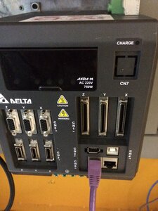

Один фиолетовый кабель - и servo-On ,готовность серв,алярмы ,лимиты и прочая требуха в виде текущего положения серв и проч. стойке (системе управления) известно......
дельта.JPG (2875 просмотров) <a class='original' href='./download/file.php?id=190605&mode=view' target=_blank>Загрузить оригинал (640.06 КБ)</a>
:hehehe: :hehehe: :hehehe:
Лодочник
Сообщения: 2031
Репутация: 1835
Откуда: г.Королев
Re: Переделка фрезера по дереву (рабочее поле 2500х1250мм)
Сообщение Лодочник »
niksooon писал(а): ↑03 янв 2021, 19:14 Один фиолетовый кабель
Один для трех моторов!!!

А ежели что, как обычный сервопак сия фиговина может работать?
Если на CN1 все сигналы подать с левого контроллера, как на обычный усилитель?
niksooon писал(а): ↑ Один фиолетовый кабель - и servo-On ,готовность серв,алярмы ,лимиты и прочая требуха в виде текущего положения серв и проч. стойке (системе управления) известно......

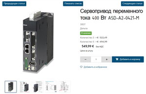

Да неплохой вариант, цену на АЛИ пока еще не смотрел, а так вариант неплохой, правда если сгорит что-то - то сразу 3 драйвера... Правда, у меня на оси Y - 2 привода, поэтому видать уже не судьба...
А как этот фиалетовый кабель подключается к контроллеру? Там, наверное еще и контроллер надо специальный покупать... :thinking: Так, если цену всего, что я понапокупал на свой станок, наверное уже моно было HAAS в магазине брать, то на то и вышло бы :hehehe:
В Европе цена на DELTA (damencnc.com), + еще НДС + доставка:)) + еще КАБЕЛЯ!
для сравнения
Комплект (M) драйвер + 3 привода: 1500+290*3 = 2370 euro + НДС + доставка + КАБЕЛЯ!
ASD-M.jpg (2850 просмотров) <a class='original' href='./download/file.php?id=190614&mode=view' target=_blank>Загрузить оригинал (300.68 КБ)</a>
ECMA-C20604RS.jpg (2850 просмотров) <a class='original' href='./download/file.php?id=190615&mode=view' target=_blank>Загрузить оригинал (217.57 КБ)</a>
Комплект (A2) драйвер 3 + 3 привода: 550*3+290*3 = 2520 euro+ НДС + доставка + КАБЕЛЯ!
ASD-A2.jpg (2850 просмотров) <a class='original' href='./download/file.php?id=190612&mode=view' target=_blank>Загрузить оригинал (202.47 КБ)</a>
Комплект (B2) драйвер 3 + 3 привода: 290*3+290*3 = 1740 euro + НДС + доставка + КАБЕЛЯ!
ASD-B2.jpg (2850 просмотров) <a class='original' href='./download/file.php?id=190613&mode=view' target=_blank>Загрузить оригинал (225.63 КБ)</a>
