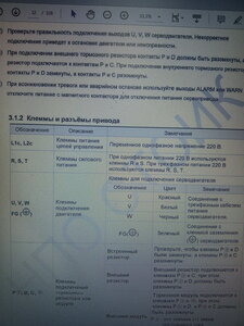

Подскажите ответ на пустяковый вопрос для разбирающихся в электрике.
Боюсь чего напутать...
У меня в гараже 3-х фазное напряжение 220в. Т.е. из кабеля выходит ФАЗА 1-2-3 Нейтраль и Земля (5 жил)
На (фото) подключение драйвера к сети есть, но там обозначены R S T - как я понял - это фазы...
Pitanie draivera.jpg (3158 просмотров) <a class='original' href='./download/file.php?id=190405&mode=view' target=_blank>Загрузить оригинал (294.84 КБ)</a>
вопрос:
  • Есть ли разница, какая из них R какая S а какая T? или это без разницы? т.е. если их (фазы) перепутать местами (так как я низнаю как определить наименование фаз) не может ли драйвер сгореть?
  • Нейтраль надо ли куда подключать? Я ранее подключал (брал ток 220в) всегда между фазой и нейтралью... тут на схеме я не вижу, чтоб нейтраль была запитана
  • Землю надо подключать на драйвер из питающего 3-фазного кабеля?
Вот такие нубские вопросы меня тревожат...

Если у тебя между фазой и нулем 220в, то тебе нужна ноль и фаза как раз.
Подключаются они к двум контактам, по моему R и S, почитай ещё мануал на сервопак, там это точно прописано.
Re: Переделка фрезера по дереву (рабочее поле 2500х1250мм)
Hugo писал(а): ↑ Есть ли разница, какая из них R какая S а какая T? или это без разницы? т.е. если их (фазы) перепутать местами (так как я низнаю как определить наименование фаз) не может ли драйвер сгореть?
Для питания этого серводрайвера не важно.
Hugo писал(а): ↑ Нейтраль надо ли куда подключать? Я ранее подключал (брал ток 220в) всегда между фазой и нейтралью... тут на схеме я не вижу, чтоб нейтраль была запитана
Нет.
Hugo писал(а): ↑ Землю надо подключать на драйвер из питающего 3-фазного кабеля?
Надо. Земля из кабеля (PE) должна приходить на специальную шину в шкафу, на неё-же подключать "земли" других устройств и все железки шкафа и станка.

Umnik писал(а): ↑29 дек 2020, 16:28 Если у тебя между фазой и нулем 220в, то тебе нужна ноль и фаза как раз.
Спасибо, что помогаете!
Фото, что выставлял выше, это и есть с инструкции от драйвера... там на рисунке нарисовано что брать напряжение с двух фаз... R и S, То есть если записываешь servopack от трех фаз, питание управляющий части драйвера берётся с двух фаз...
Может получится аналогичное соединение? между нулем и фазой получается - 220 вольт, и между двумя фазами тоже будет 220 Вольт? Может в этом смысл?

Я не знаю, как у тебя в стране организовано, в России межфазное 380 в.
Между фазой и нулем соответственно 220.
Сервопак подключается к трем фазам с межфазным 220,либо к одной фазе и нулю, если межфазное 380.
Так что нейтраль нужна, по крайней мере в РФ.
Земля тоже конечно, если по хорошему делать.
Плохо читаешь)
Говорю ж, ещё раз открывай и смотри....)

Umnik писал(а): ↑29 дек 2020, 18:05 Я не знаю, как у тебя в стране организовано, в России межфазное 380 в.
Плохо читаешь)
Спасибо,
пошел измерил, между Нулем и Фазой = 220вольт, между любыми фазами = 380вольт
2020_12_29 18-58.jpg (3087 просмотров) <a class='original' href='./download/file.php?id=190435&mode=view' target=_blank>Загрузить оригинал (173.99 КБ)</a>
Я это читал, но не до конца понял (при 3-х фазном питании 220в, использовать клеммы R S T), т.е. я так прочитал, т.к. у меня в гараже есть 3-х фазное, надо подключать 3-фазным подключением, а теперь вышло, что надо всё-таки запитывать с одной фазы и нуля, получив 220в, а если-бы запитать с R S T, то сервопак бы поджарился от 380в...
Может, это для тех, у кого в розетке 110вольт и между фазами он получит необходимые 220в?
Про заземление кабелей тоже написано, что оплетку тоже необходимо заземлить... только кабелей есть 4 шт: питание 220в, от сервопака до компа, от сервопака до энкодера мотора, от сервопака до мотора..., который надо заземлить? все?
Кабеля на мотор, которые в комплекте, - в изоляции и разъёмами, надо изоляцию снимать с кабелей для заземления?
Ты заземлял кабеля?

Да, это для других стран сделано, где межфазное 220, у тебя выходит нужно к фазе и нулю подключать.
Обрати внимание, что на сервопаке отдельные клеммы для питания мозгов и для питания силовой части есть.
Кабели лучше экранированные конечно брать, как минимум энкодерный кабель и тот, который к разъёму cn1 паять будешь.
Энкодерный если у тебя оригинальный, то он уже правильный - с экраном идёт.

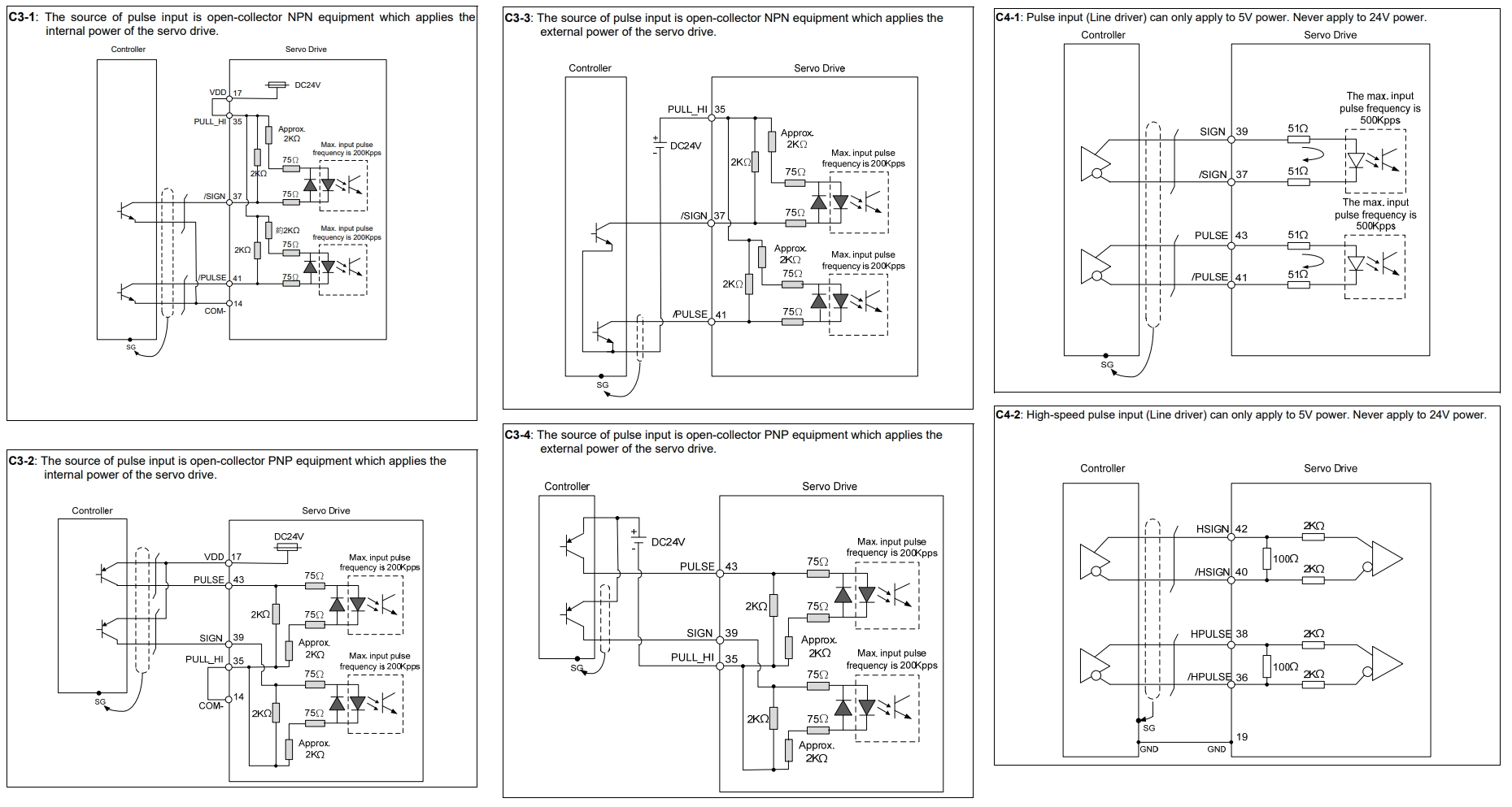

JOG работает, привод крутится через управление сервопаком. Спасибо, за помощь, силовые цепи в порядке!
Будем копать далее.
Теперь надо познакомить сервопак с платой опторазвязки. Там, как я глянул, более 5 схем подключения... Ты какую схему выбрал для подключения? C4-1 или C4-2?
У меня плата ESS Smoothstepper 4MHz на MACH3 - я на ней тестирую, потом будет в гараже пахать на UCCNC 400kHz

Если контроллер выдает нормальную частоту, то надо подключать на высокоскоростной вход, схема с4-2.

Umnik писал(а): ↑29 дек 2020, 23:19 Если контроллер выдает нормальную частоту, то надо подключать на высокоскоростной вход, схема с4-2.
А ты на какую схему запитал свои сервопаки?

на этот вход и подключил, тут как бы больше вариантов нет, если нужна нормальная частота по степ-диру.

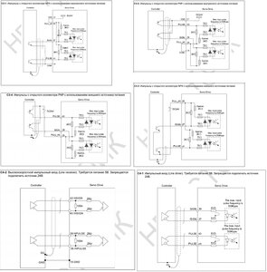

Umnik писал(а): ↑30 дек 2020, 01:49 на этот вход и подключил, тут как бы больше вариантов нет, если нужна нормальная частота по степ-диру.
Т. к. у меня 1 серво-шаговый на оси Z пока остается, то максимально могу дать с контроллера частоту 200kHz, поэтому пока скоростное подключение отменяется (если будут норм работать Delta B2, то может возьму на ось Z тоже такой привод, только с тормозом, а пока пусть будет серво-шаговый 4,5Нм скоростной с малой индукцией)
Подскажи, какой вариант подключения теперь выбрать? Термины некоторые мена вводят в ступор... типа таких: "подключение с открытым коллектором"... :thinking: и какую схему выбрать, чтоб не спалить все к чертям...
DELTA_podkljuchenija.jpg (2862 просмотра) <a class='original' href='./download/file.php?id=190490&mode=view' target=_blank>Загрузить оригинал (564.3 КБ)</a>

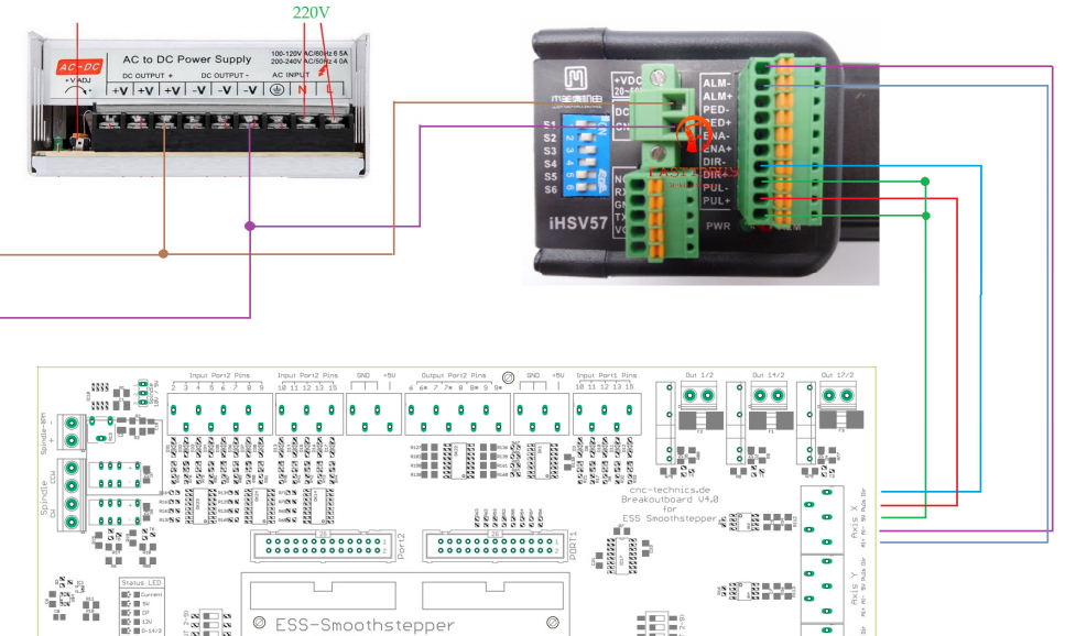

И еще пару вопросов,
У меня на плате опторазвязки для ESS SmothStepper, указано подключение и шагового драйвера и китайского сервопривода, а именно, куда + (плюс) подключать, а куда - (минус), тоже и с алармом... все понятно (2 фото приложил)
CNC_technics_1.jpg (2862 просмотра) <a class='original' href='./download/file.php?id=190487&mode=view' target=_blank>Загрузить оригинал (153.78 КБ)</a>
CNC_technics_2.jpg (2862 просмотра) <a class='original' href='./download/file.php?id=190488&mode=view' target=_blank>Загрузить оригинал (305.18 КБ)</a>
А в инструкции к DELTA, не написано куда подключать DIR+ а куда DIR- и тоже с Pull + Pull-, т.е. куда + и - на какие клеммы запитывать (на фото выделил желтым)?
Еще в инструкции к DELTA, обозначено PULSE - это наверное DIR, а SIGN - это наверное Pull?
DELTA_DRAIVER.jpg (2862 просмотра) <a class='original' href='./download/file.php?id=190489&mode=view' target=_blank>Загрузить оригинал (281.08 КБ)</a>
