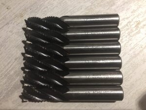

доброе товарищи . сразу к делу - имеется у меня довольно много интересного импортного инструмента - от 1мм фрезы
вопрос - все тарятся на алике ? или кто то покупает действительно качественный инструмент ?
а то мне с соседнего форума такую чушь льют в уши что аж противно - типа по 50р куплю - это всё старьё , быстрорез это прошлый век и проч .
возможно люди просто не разбираются в материалах и привыкли к советскому быстрорезу р6м5 , но это другой быстрорез - марка стали ближе к м42 , р18 по советской классификации .
так же возможно что заблуждаюсь как раз я
просто не понятно - если это прошлый век - зачем производитель их делает ? ведь их ни кто брать не будет .
для наглядности таблица производителя - даже титан облизывает

юрок 31 писал(а): ↑ возможно люди просто не разбираются в материалах и привыкли к советскому быстрорезу р6м5 , но это другой быстрорез - марка стали ближе к м42 , р18 по советской классификации .
На фото вижу HSS-Co, это с кобальтом. Что в нем современного?
юрок 31 писал(а): ↑ для наглядности таблица производителя - даже титан облизывает
Для наглядности нет таблицы с режимами, а просто картинки. Облизывать можно и масло. Другими словами, облизывает титан - это литературное описание, а для сравнения нужно математическое в виде режимов.
юрок 31 писал(а): ↑ просто не понятно - если это прошлый век - зачем производитель их делает
Правильно это спрашивать у производителя, а не у нас. Эт что то среднее между HSS и карбидными. Вопрос еще как это сделано: с добавлением кобальта или порошковый HSS на связке Со.
юрок 31 писал(а): ↑ вопрос - все тарятся на алике ? или кто то покупает действительно качественный инструмент ?
Есть подозрение что с Алика будут по лучшее, чем то что на фото. Возможно и дешевле ;)
юрок 31 писал(а): ↑ типа по 50р куплю - это всё старьё
По 500руб НЕ куплю.

ничего особенного, быстрорез как быстрорез. заточка интересная конечно.
для большинства хоббийных станков не годится - шпиндели так медленно не будут работать.
возможно для универсалов неплохой вариант, если недорого.
