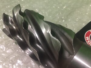

ИМПОРТНЫЙ ИНСТРУМЕНТ
Сообщение юрок 31 »
доброе товарищи . сразу к делу - имеется у меня довольно много интересного импортного инструмента - от 1мм фрезы
вопрос - все тарятся на алике ? или кто то покупает действительно качественный инструмент ?
а то мне с соседнего форума такую чушь льют в уши что аж противно - типа по 50р куплю - это всё старьё , быстрорез это прошлый век и проч .
возможно люди просто не разбираются в материалах и привыкли к советскому быстрорезу р6м5 , но это другой быстрорез - марка стали ближе к м42 , р18 по советской классификации .
так же возможно что заблуждаюсь как раз я
просто не понятно - если это прошлый век - зачем производитель их делает ? ведь их ни кто брать не будет .
для наглядности таблица производителя - даже титан облизывает

юрок 31 писал(а): ↑ возможно люди просто не разбираются в материалах и привыкли к советскому быстрорезу р6м5 , но это другой быстрорез - марка стали ближе к м42 , р18 по советской классификации .
На фото вижу HSS-Co, это с кобальтом. Что в нем современного?
юрок 31 писал(а): ↑ для наглядности таблица производителя - даже титан облизывает
Для наглядности нет таблицы с режимами, а просто картинки. Облизывать можно и масло. Другими словами, облизывает титан - это литературное описание, а для сравнения нужно математическое в виде режимов.
юрок 31 писал(а): ↑ просто не понятно - если это прошлый век - зачем производитель их делает
Правильно это спрашивать у производителя, а не у нас. Эт что то среднее между HSS и карбидными. Вопрос еще как это сделано: с добавлением кобальта или порошковый HSS на связке Со.
юрок 31 писал(а): ↑ вопрос - все тарятся на алике ? или кто то покупает действительно качественный инструмент ?
Есть подозрение что с Алика будут по лучшее, чем то что на фото. Возможно и дешевле ;)
юрок 31 писал(а): ↑ типа по 50р куплю - это всё старьё
По 500руб НЕ куплю.
alex_sar
Сообщения: 1421
Репутация: 315
Re: ИМПОРТНЫЙ ИНСТРУМЕНТ
Сообщение alex_sar »
ничего особенного, быстрорез как быстрорез. заточка интересная конечно.
для большинства хоббийных станков не годится - шпиндели так медленно не будут работать.
возможно для универсалов неплохой вариант, если недорого.

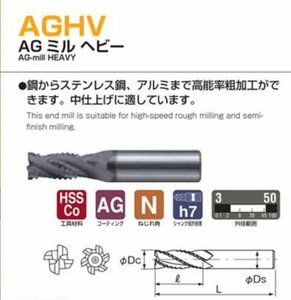

aftaev писал(а): ↑ На фото вижу HSS-Co, это с кобальтом. Что в нем современного?
так же есть порошок - CPM , XPM , SPM
aftaev писал(а): ↑ Для наглядности нет таблицы с режимами, а просто картинки
сгодятся ?
л.JPG (141495 просмотров) <a class='original' href='./download/file.php?id=190600&mode=view' target=_blank>Загрузить оригинал (38.39 КБ)</a>
л1.JPG (141495 просмотров) <a class='original' href='./download/file.php?id=190601&mode=view' target=_blank>Загрузить оригинал (98.13 КБ)</a>

юрок 31 писал(а): ↑ сгодятся ?
Мне это не нужно. Есть несколько фрез HSS-Co. Ничего феноминального в них не вижу. Потому валяются. Если тебе нужно, бери режимы разных производителей и сравнивай - получишь для себя ответ.

Режимы довольно дохлые, наверное для универсалов пойдёт

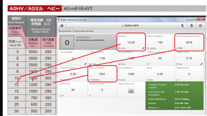

юрок 31 писал(а): ↑ да я ж не предлогал . просто вы просили таблицы режимов
прошу понять меня правильно - я не побузеть здесь или что то доказать . мне просто самому интересно разобраться
Если интересно возьми каталоги и сравнивай режимы с карбидными: скорость резания Vc, и подачу на зуб Fz.
юрок 31 писал(а): ↑ на видео вы ?
вы или не вы это - без разницы , но человек на видео прямо говорит что китай гумно а вот фирма - пускай и б\у рулит
Я на видео.
Фирма рулит когда серийку пилишь, и то не всегда. Тот же Сандвик и Кентметал будут иметь разную стойкость на одном и том же материале и режимах.
На штучных деталях пока подберешь режимы, есть шанс ушатать инструмент или сломать. Китайцы предлагают разный инструмент цена/качество. Те же пластинки по 5-7баксов за пачку, или 30-50 баксов за такие же по размеру, но по качеству совсем другие.
юрок 31 писал(а): ↑ 12
за 12мм 4500руб без доставки. Это за новые или б/у? На фото не особо видно новых.
На Тао 12мм L-75mm карбидная = 53ю = 8.2$ цена без доставки
Считаем 60баксов за твою фрезу/8,2 = 7,3. Можно купить ажно 7 фрез китайских. Допустим что японская будет ходить в 2,3 раза дольше. Но в 7 раз, сомневаюсь.
Режимы для твоих фрез. И режимы на которых Ст3 буду грызть китайской нормальной фрезой
режимы.png (141447 просмотров) <a class='original' href='./download/file.php?id=190617&mode=view' target=_blank>Загрузить оригинал (437.67 КБ)</a>
юрок 31 писал(а): ↑ что в массе своей народ покупает заведомо более худший инструмент но восполняет его минусы количеством
У "твоих" фрез скорость резания при указанных режимах = 47, у китайских 150(я на таких работаю по сыромятине стали), у фирмового может быть под 200, у СССРовскго быстрореза 15-20. Вот и прикидывай где находятся твои фрезы.
юрок 31 писал(а): ↑ что в массе своей народ покупает заведомо более худший инструмент но восполняет его минусы количеством . другое дело - не покупают же люди китайские машины с умыслом - штук 5 смогу китайских купить за цену мерса
Китайские карбидные фрезы в 7раз дешевле "твоих", в 5,5раз медленнее обработка из-за низкой скорости резания. По режимам: "твои" фрезы стоят как мерс, а ездят как запорожец. На нормальных фрезах буду грызть 1час, на "твоих" 5,5часа. При станочном нормочасе 1000руб/час "твои" еще и должны будут заказчику :)
Вот например за сколько можно купить фрезу ф12мм
Искар http://directlot.ru/lot.php?id=680025
Сандвик http://directlot.ru/lot.php?id=677437
вот корейская http://directlot.ru/lot.php?id=605087 посмотри сколько месяцев продают ее.
За 4500руб купить HHS-Co, это нужно быть совсем куку - не в теме. Потому и за 500руб "твои" фрезы мне не интересны.

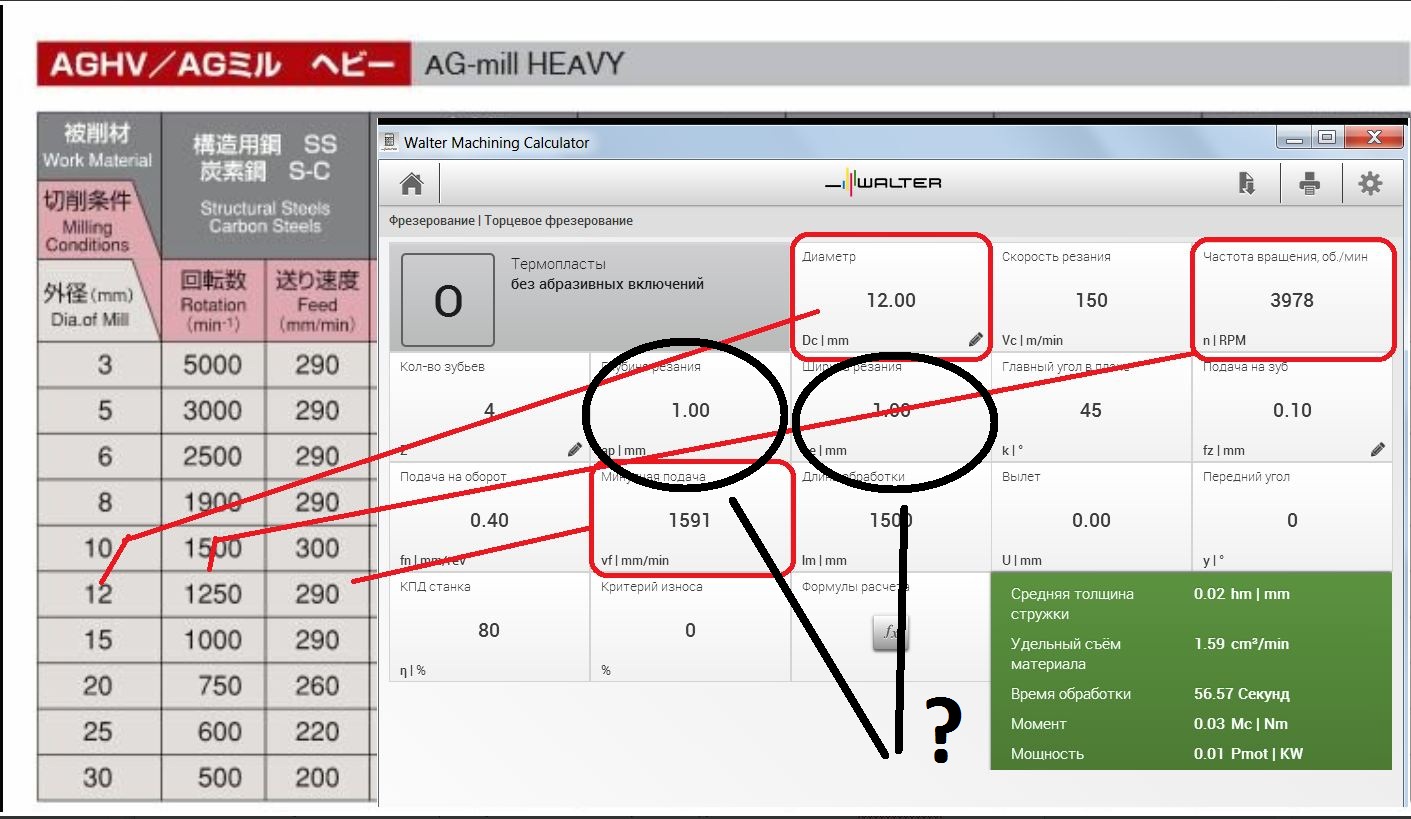

aftaev писал(а): ↑Режимы для твоих фрез. И режимы на которых Ст3 буду грызть китайской нормальной фрезой
скачал программу эту вальтер но не совсем смог разобраться с ней - ну то позже .
Снимок.JPG (141386 просмотров) <a class='original' href='./download/file.php?id=190621&mode=view' target=_blank>Загрузить оригинал (260.47 КБ)</a>
можно узнать по чему вы сравниваете коническую фрезу с торцевой ? ведь это разный инструмент и предназначен для разных видов работ . но я так понимаю что вы сравниваете с инструментом которым работаете - ок , тоже интересно . в программе у вас вбито 1мм глубина и 1мм ширина НО позвольте - параметры как вы пишите ''моих'' ( не знаю по чему вам не верится что они действительно мои ) параметры совсем иные - всё та же 12 фреза : ВРЕЗАНИЕ - глубина 0.5D = 6мм , ширина D = 12мм . БОКОВОЕ - глубина 1.5D = 18мм , ширина 0.25D = 3мм . ещё раз повторюсь - не совсем понял как пользоваться программой - можно вас попросить вбить эти значения по глубине и ширине и посмотреть тогда на получившиеся результаты ?
Снимокпкв.JPG (141386 просмотров) <a class='original' href='./download/file.php?id=190622&mode=view' target=_blank>Загрузить оригинал (18.55 КБ)</a>
