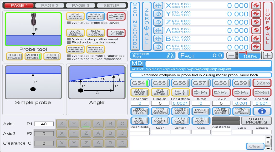

Уважаемые форумчане! Почитав данную тему, решил добавить в NCstudio поддержку ЧПУ сканера. Пока получилось только добавить поиск центра отверстия. Посмотрев как реализована данная функция в макросе Станислава Ерофеева http://mir-cnc.ru/topic/16133-можно-ли- ... по-кольцу/ , решил сделать свой макрос для отверстия. У меня он работает.
Самое сложное и непонятное оказалось в поиске центра заготовки, там необходимо создать окна ввода для длины и ширины заготовки. В том же Resource Hacker это делается без проблем, но я не понимаю как связать ID кнопки или окна с нужным макросом в public.dat. Есть какие то способы?
Есть конечно обходной способ, тот же макрос центр отверстия или заготовки можно сохранить как отдельный текстовый файл и открывать его как обычный G-код. Я проверял: центр отверстия так искать тоже можно. Но охота всё таки чтобы было удобно: нажал на кнопку - и процесс пошел, не залезая в текстовый файл и уж тем более не подправляя в нём параметры (как с тем же центром заготовки)

Удобнее когда все таки записаны отдельные файлы. Нужно например найти центр заготовки, открываешь блокнотом нужный файл, в самом верху находятся 2 переменные отвечающие за проезд по х и по у, меняешь их на то что нужно, сохраняешь, и открываешь в нцстудио как жкод.
Если же все эти процедуры записаны в паблик.дат, то там замучаешься искать нужную переменную для испраления и в итоге еще исправишь не то что нужно.
Я то хотел что бы все это делалось по кнопкам и окнам предварительного ввода, как в том же маче. Но увы. В принцыпе можно обойтись и текстовыми файлами, это всяко быстрее чем искать центр той же заготовки руками.
На данный момент выявилась другая проблема: когда запускаю файл поиска центра отверстия, автоматически включается шпиндель. Где в нцстудио настройка, которая за это отвечает я пока не нашел.
