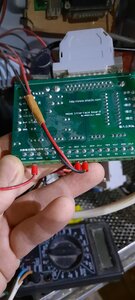

Поставил другую плату. (1610 просмотров) <a class='original' href='./download/file.php?id=190536&mode=view' target=_blank>Загрузить оригинал (1.41 МБ)</a>

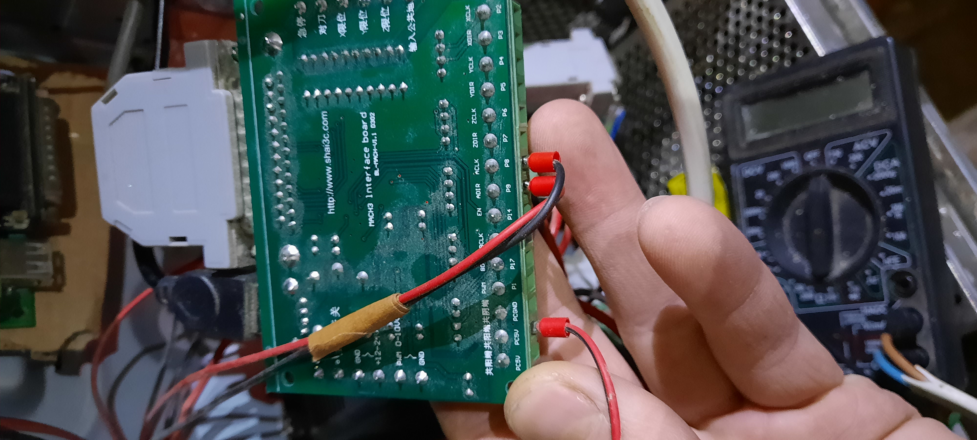

20210102_110613.jpg (1610 просмотров) <a class='original' href='./download/file.php?id=190537&mode=view' target=_blank>Загрузить оригинал (3.39 МБ)</a>

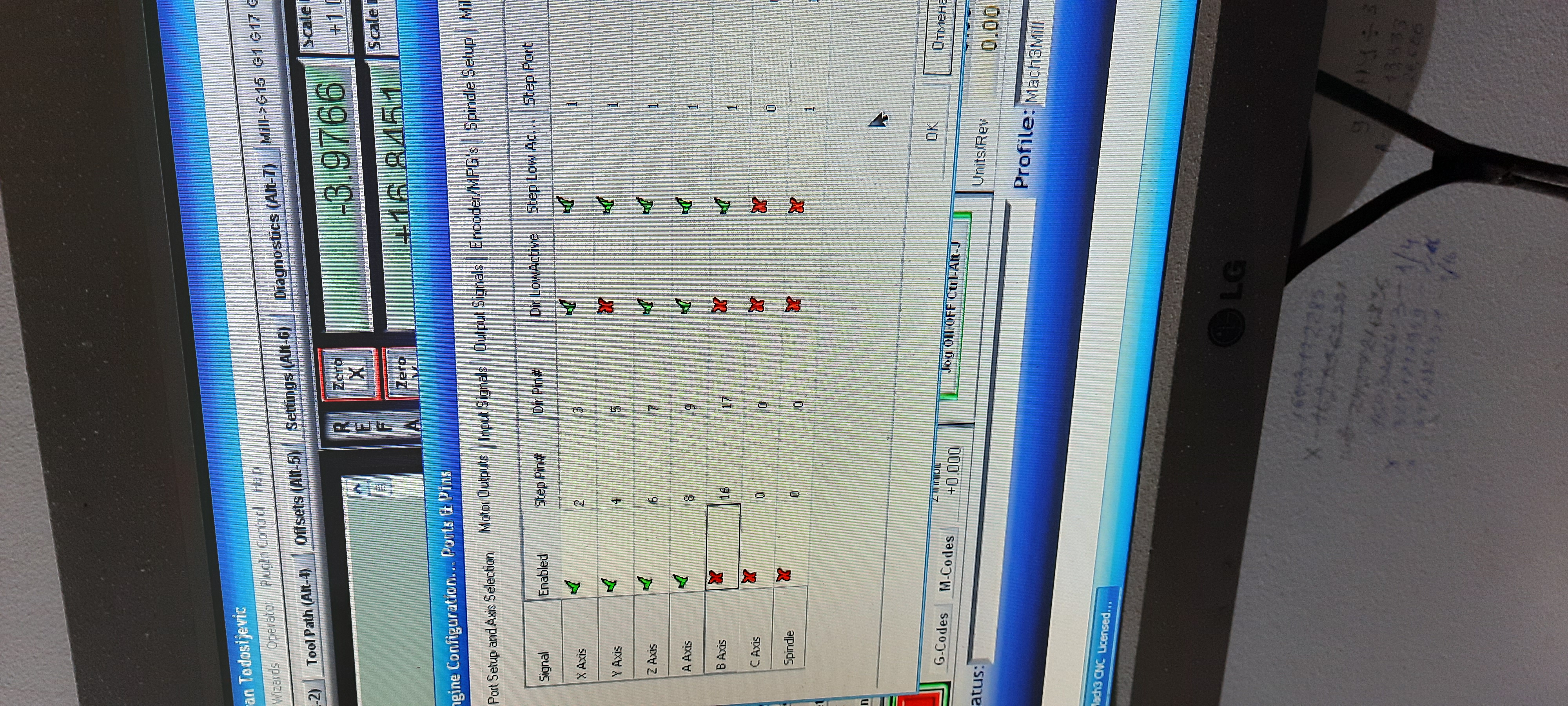

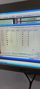

Кстати, резет ставлю галку всё равно в ту же сторону крутиться
svm
Сообщения: 360
Зарегистрирован: 23 ноя 2017, 12:56
Репутация: 75
Настоящее имя: Владимир Сергеев
Откуда: Бузулук
Re: Ось А крутиться в одну сторону, коллеги выручайте
Сообщение svm »

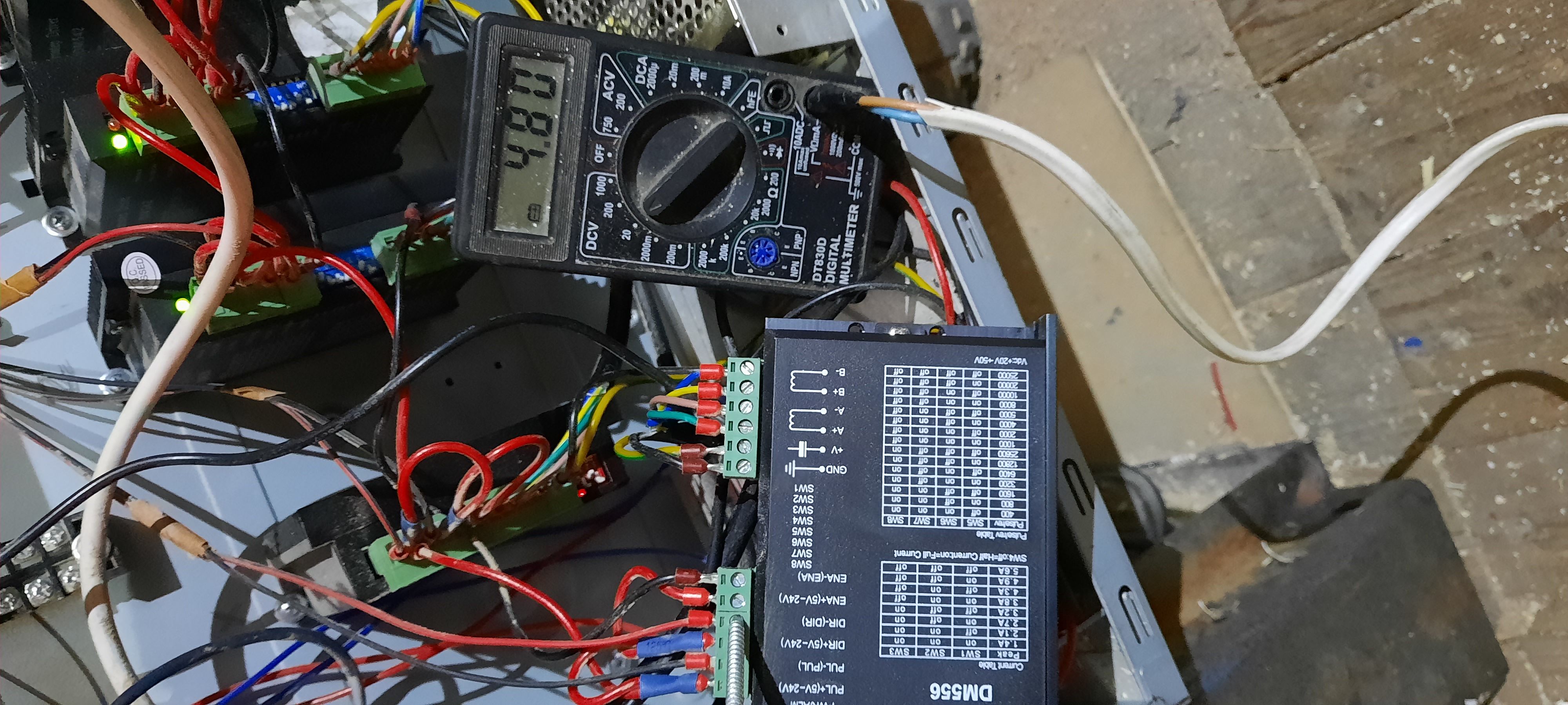

Настройки нормальные. Напряжение измеряешь прямо 9 ноге разъема, который сверху платы?
wood kraft
Сообщения: 53
Зарегистрирован: 18 окт 2020, 18:23
Сообщение wood kraft »
Да и 9 и 8 напряжение по 3.7 вольт вроде, кручу ось чуть падает до 3.5 вроде, на других до 0.

Тут всего два варианта, или кабель или 9 нога порта подпалена. Если платы менял, то других вариантов не может быть. Прозвони кабель и можно еще измерить на выходе порта.
niksooon
Сообщения: 2008
Репутация: 1207
Откуда: Кашира
Сообщение niksooon »
9 пин на кабеле лпт проверьте,не сломан -ли или согнут ,или проводок внутрях порвался.
Тестером меряете неправильно- черный провод подключить к gnd и убедиться в корректности измерения на исправной оси (zdir) должно быть 5 В при вращении в одну сторону и 0
если такого не будет ,то мерить напряжение dir относительно +5в .....

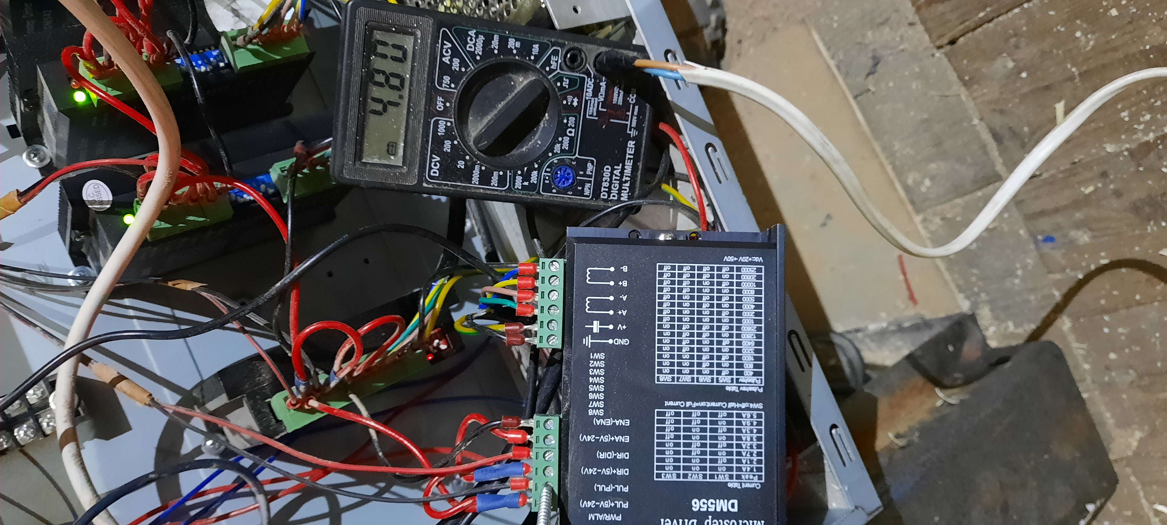

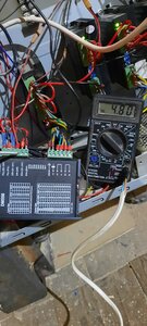

Я щас заметил на оси А на выходе из драйвера dir 4.7 вольт, а на других 0. А на pul по 4.7 воль.

Почему так то?????
svm
Сообщения: 360
Репутация: 75
Откуда: Бузулук
Сообщение svm »
wood kraft писал(а): ↑02 янв 2021, 11:51 Почему так то?????
Скорее всего провод в обрыве. На входе интерфейсной платы есть резисторы подтяжки, и через них подается 5В. Порт LPT просто закорачивает их на землю и получается "0". Если Вы закоротите Дир на землю, то направление вращения оси поменяется. Ищите обрыв 9 пина. Или порт неисправен.

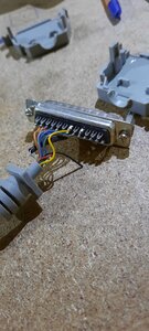

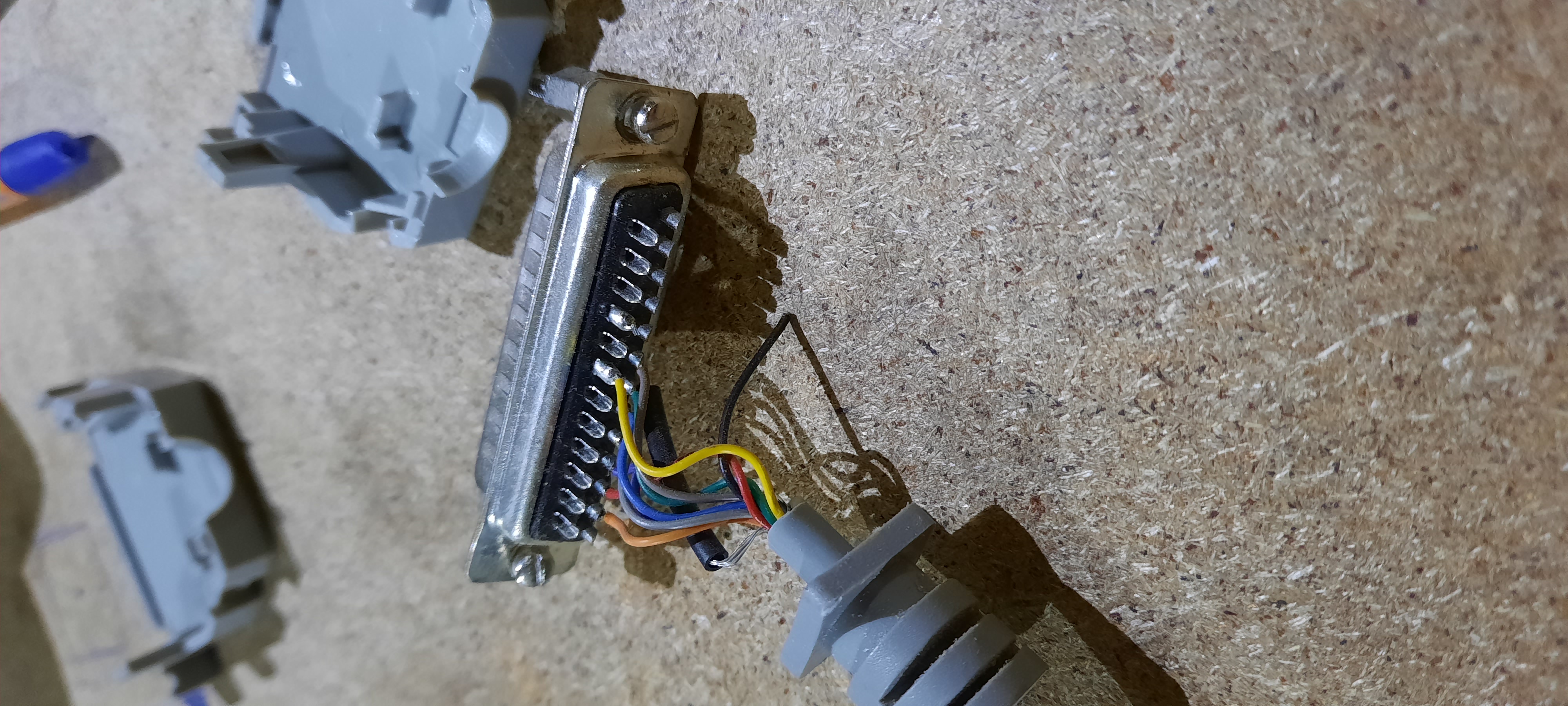

Был обрыв, запоял все равно в одну сторону крутиться(((( (1568 просмотров) <a class='original' href='./download/file.php?id=190541&mode=view' target=_blank>Загрузить оригинал (1.75 МБ)</a>
wood kraft
Сообщения: 53
Точно дир на землю приложил и закрутилась в другую сторону
niksooon
Сообщения: 2008
Репутация: 1207
Откуда: Кашира
ну а на 9 пине лпт кабеля провод ГДЕ ?
