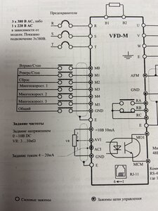

гражданинъ писал(а): ↑29 дек 2020, 21:03 В частотнике есть реле для этого .
Опа... я такое и не знал...

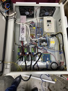

Вот мой
35C73CBD-5E2F-4892-8B8A-9D97A02601E1.jpeg (2378 просмотров) <a class='original' href='./download/file.php?id=190442&mode=view' target=_blank>Загрузить оригинал (93.8 КБ)</a>
Я так понимаю нужно использовать Контакты RA-RB-RC
гражданинъ
Сообщения: 1034
Репутация: 170
Re: USB Motion Card STB4100
Сообщение гражданинъ »
RA RC замыкается RB размыкается .Но настроить надо по мануалу частотника.

гражданинъ писал(а): ↑29 дек 2020, 21:12 RA RC замыкается RB размыкается .Но настроить надо по мануалу частотника.
По мануалу разобрался как его настраивать
Там для активации реле 24 вариации
Как по опыту лучше организовать включение помпы охлаждения шпинделя? Я думал сделать что бы охлаждение включалось с включением частотника? Или с включением шпинделя?
Nikopol70 писал(а): ↑ Как по опыту лучше организовать включение помпы охлаждения шпинделя?
Nikopol70 писал(а): ↑ с включением шпинделя?
А выключение с задержкой, если возможно.

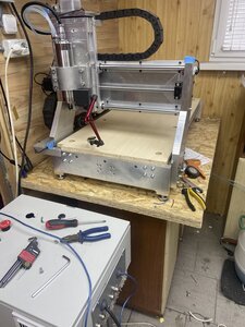

Всем спасибо
Все получилось
Сделал включение подачи охлаждайки по сигнальной частоте, 0,1гц
Отключается через 2-5 сек после остановки шпинделя.

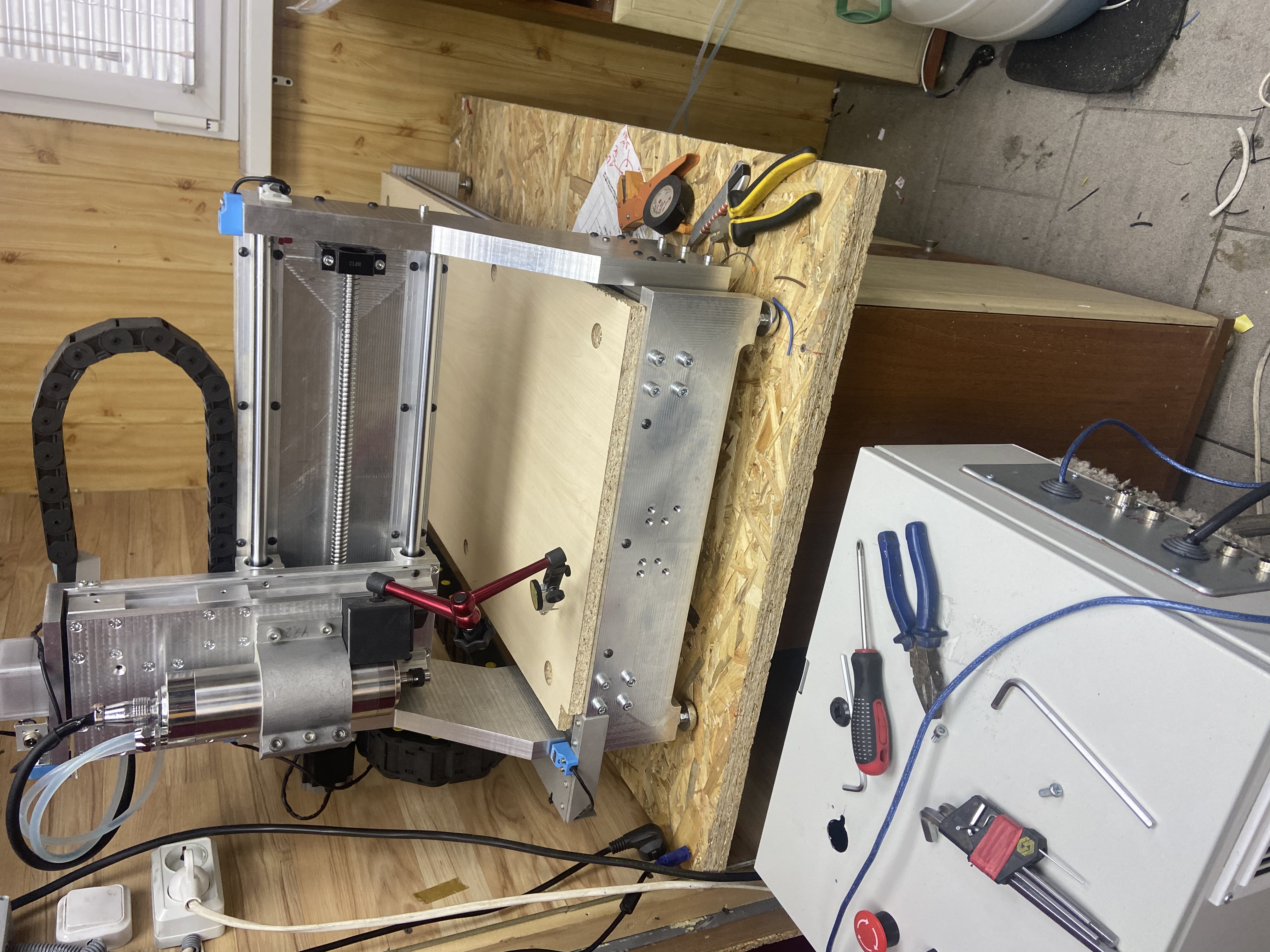

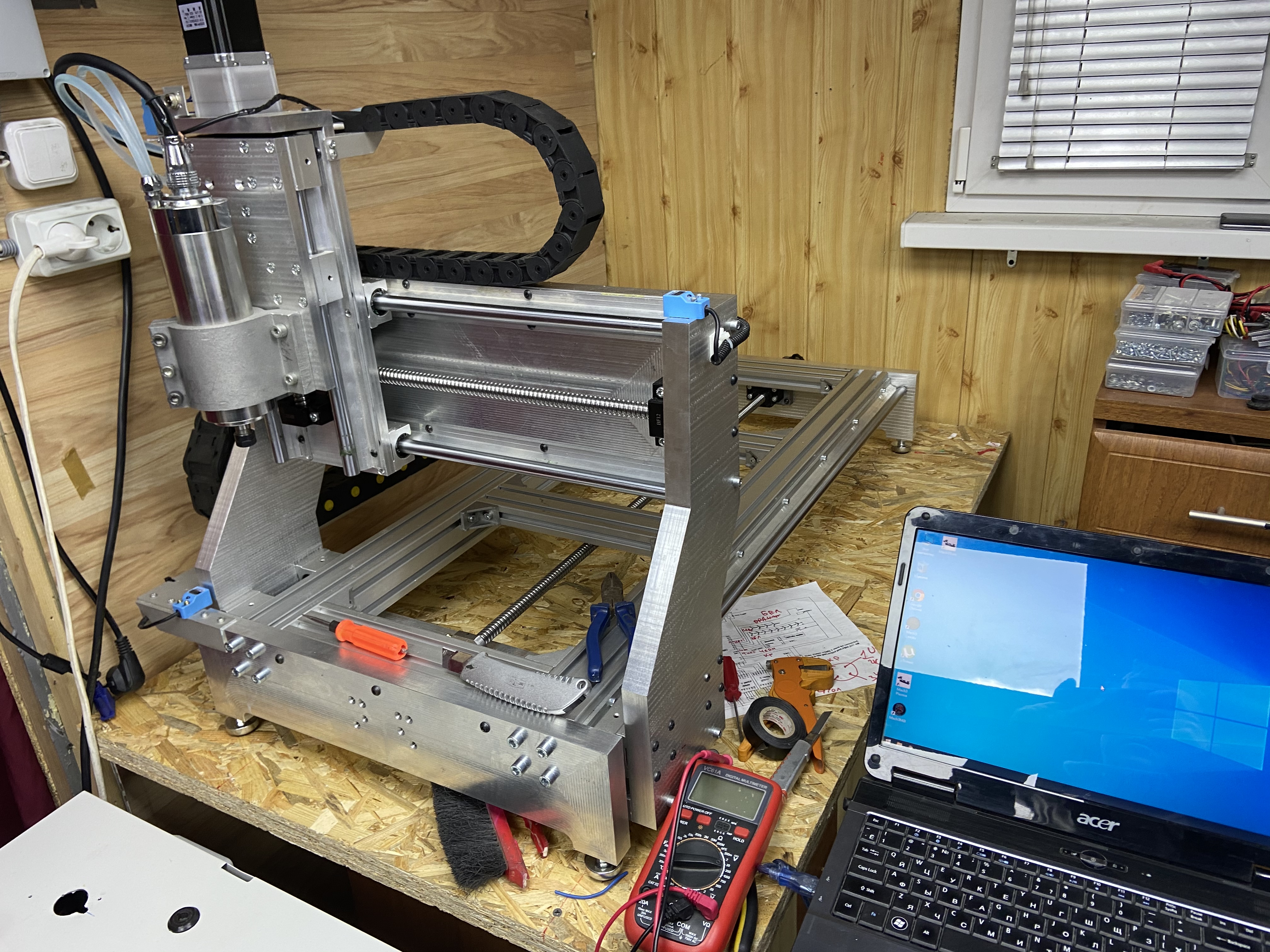

Вот мой станок, шёл к нему три года после г и палок.
B397DE8D-7AEC-4C6D-A97D-A7804A6CA171.jpeg (2347 просмотров) <a class='original' href='./download/file.php?id=190453&mode=view' target=_blank>Загрузить оригинал (3.84 МБ)</a>
B17E0FF4-AC4B-49F8-A7FC-273E3CECEF62.jpeg (2347 просмотров) <a class='original' href='./download/file.php?id=190454&mode=view' target=_blank>Загрузить оригинал (3.5 МБ)</a>
8D87F29C-360D-4243-A199-80EA2E54C419.jpeg (2347 просмотров) <a class='original' href='./download/file.php?id=190455&mode=view' target=_blank>Загрузить оригинал (3.24 МБ)</a>

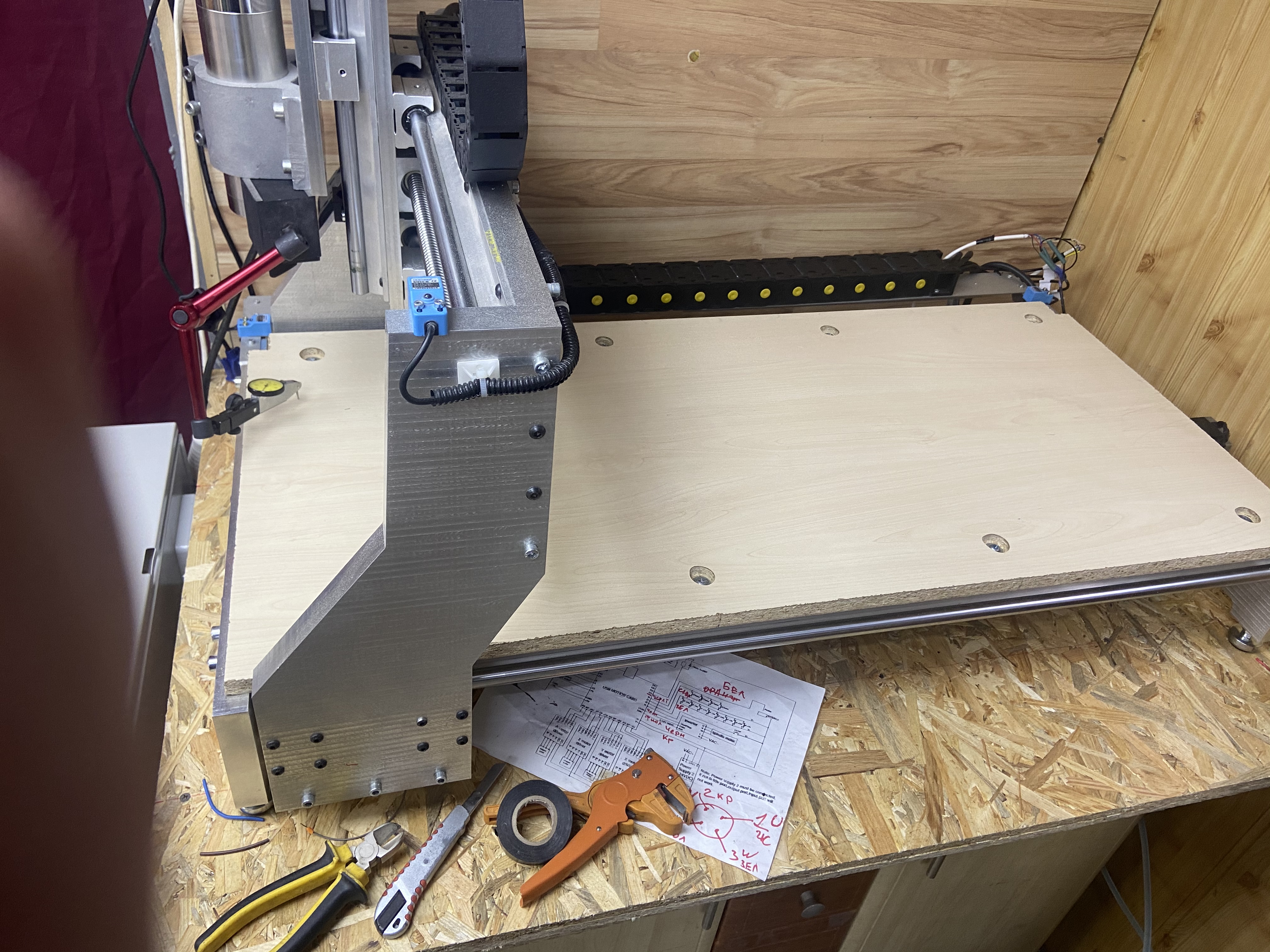

Осталось дело за малым - стол - пока праздники и денег нету, положу лист дсп
Потом хочу из профиля сделать
Сделал стол, прицепил индикатор
Завтра буду катать смотреть что вышло
Потом ровнять стол

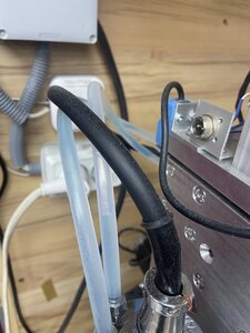

Вот что ещё хотел спросить
После отключения помпы охлаждение, жидкость помалу уходит, видно на фото
Есть смысл поставить обратный клапан?
И нужен ли фильтр?

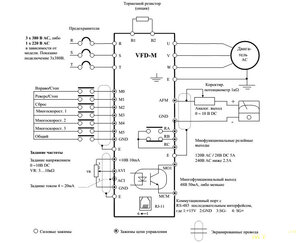

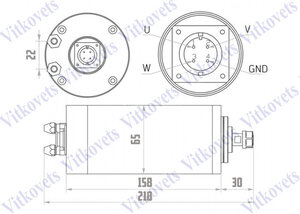

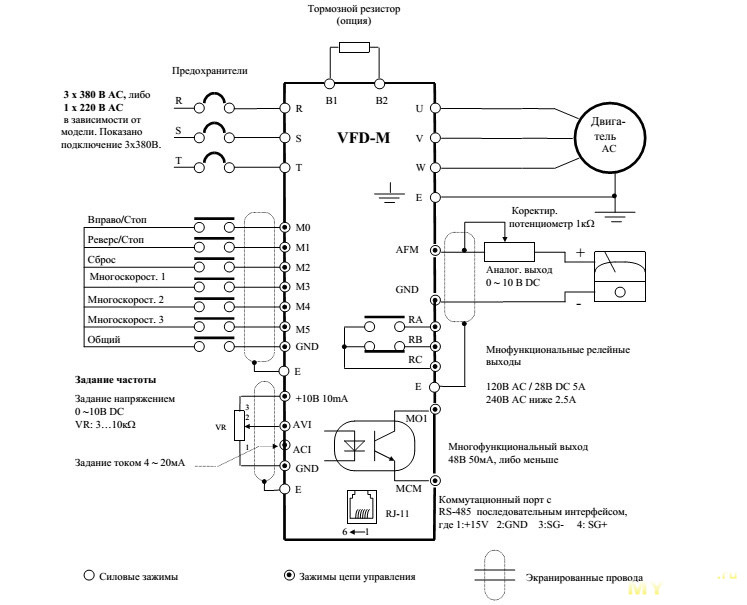

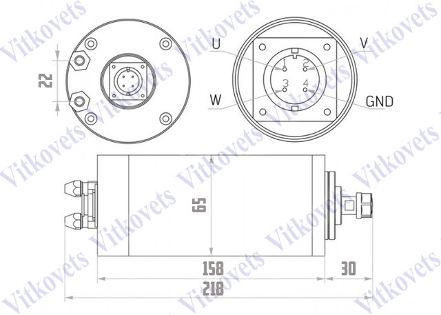

Коллеги, столкнулся с проблемой - шпиндель вращается не в ту сторону- по часовой стрелке, а должен против часовой.
Перепроверил все провода подключения, прозвонил тестером- исходя из схемы распиновки все верно
На частотнике реверс разрешено, но при установке в маче галки реверс, шпиндель вообще не включается
Фото с мануала шпинделя ниже. Куда копать?
0D51A3E7-6FC1-47EE-AE0A-CB5772C1846B.jpeg (2290 просмотров) <a class='original' href='./download/file.php?id=190514&mode=view' target=_blank>Загрузить оригинал (67.92 КБ)</a>

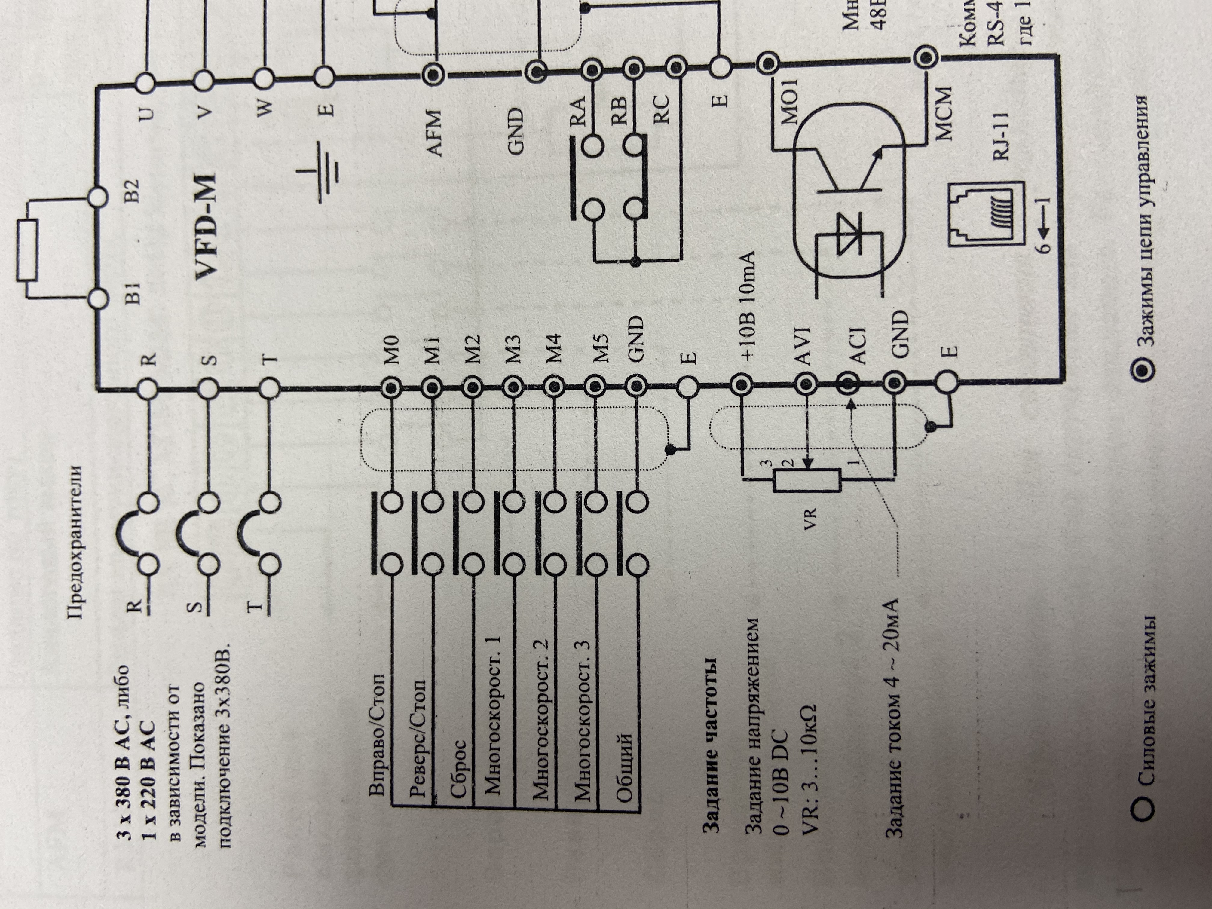

Возможно что нужно сигнал старт стоп с платы подать не на м0 а на м1 на частотнике? Фото ниже
CF9CCBAD-B339-49BC-A928-31669B7E42AC.jpeg (2288 просмотров) <a class='original' href='./download/file.php?id=190516&mode=view' target=_blank>Загрузить оригинал (3.49 МБ)</a>
UPD - сам разобрался- действительно надо было перекинуть с м0 на м1

Cvazist
Сообщения: 950
Репутация: 97
Сообщение Cvazist »
2 фазы перекинь местами на шпинделе и закрутился в нужную сторону.
Плата управления должна поддерживать режим реверса, тогда и из Machа управление реверсом будет.
Cvazist
Сообщения: 950
Репутация: 97
Сообщение Cvazist »
Да и схема управления должна быть полностью собрана.
Проверь все ли фазы до шпинделя доходят. У меня одна фраза отваливалась и шпиндель запускался в другую сторону. То же немного голову поломал, пока нашёл.
Enot_1
Сообщения: 1326
Репутация: 242
Настоящее имя: Arkadiy
Откуда: Краснодар
Сообщение Enot_1 »
Nikopol70 писал(а): ↑ действительно надо было перекинуть с м0 на м1
Надо было просто два провода на шпинделе из 3-х местами поменять.
Nikopol70
Сообщения: 58
Зарегистрирован: 24 окт 2018, 09:34
Настоящее имя: Dmitriy
Сообщение Nikopol70 »
Enot_1 писал(а): ↑01 янв 2021, 10:46
А какие из трёх менять? Есть три провода UVW
Kupfershcmidt
Сообщения: 1762
Репутация: 323
Сообщение Kupfershcmidt »
Любую пару.

Коллеги, не нашёл ответа ни где
На охлаждение шпинделя нужен ли обратный клапан что бы жидкость не уходила?
За час два простоя жидкость наполовину сливается в ёмкость
