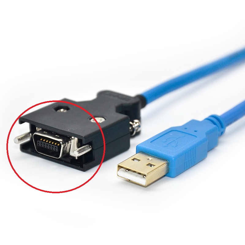

В мануале по RS232 ничего не находит
У меня на сервопаке не RS232, а вот такой как на картинке
USB-JZSP-CMS01-USB-JZSP-CMS02-JZSP-CMS03-Yaskawa-II-III-Servo-Fahrer-SGDH-Kommunizieren-RS232Port.jpg_q50.jpg (2173 просмотра) <a class='original' href='./download/file.php?id=190384&mode=view' target=_blank>Загрузить оригинал (60.25 КБ)</a>
Re: Про сервы Yaskawa
Bioraptor писал(а): ↑ У меня на сервопаке не RS232
Из википедии: RS-232 (англ. Recommended Standard 232, другое название EIA232[1]) — стандарт физического уровня для асинхронного интерфейса (UART). RS-232 — проводной дуплексный интерфейс
Религия не запрещает для передачи данных, производителю использовать понравившийся ему разъем
Если не понятно, то RS232 это способ передачи данных, а не как выглядит разъем.
Bioraptor писал(а): ↑ В мануале по RS232 ничего не находит
Интересно как серву будешь настраивать, если распиновку кабеля найти не можешь :thinking:
Сообщение Bioraptor »
aftaev писал(а): ↑28 дек 2020, 19:40
Пусть будет так, распиновку где можно посмотреть
Bioraptor писал(а): ↑ Пусть будет так, распиновку где можно посмотреть
В мануале или постом выше.

Bioraptor писал(а): ↑ а вот такой как на картинке
Ищи в локальных магазах или на али как SCSI Male MDR 14.
Chatter писал(а): ↑29 дек 2020, 13:17
Эта часть кабеля у меня есть, в 4ех экземплярах, не было того конца, который в комп втыкается, нашёл уже.
