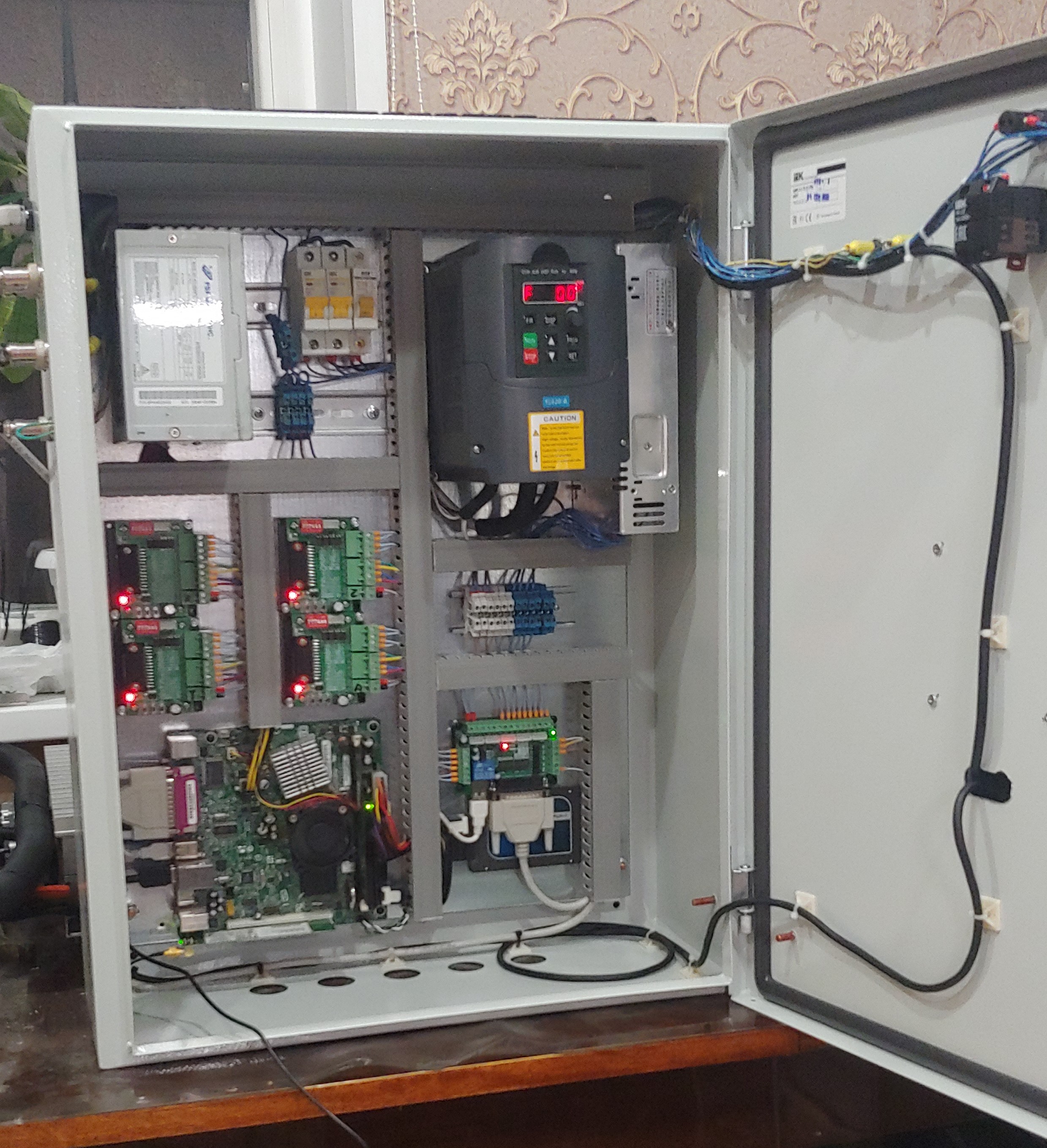

Всем добрый день.
Стоял себе станок у меня, работал, вся электроника была в системном блоке вместе с компом. Кабели, частотник и все остальное валялось в куче проводов, в общем был разброс и шатание, НО станок работал идеально.
Вот решил все облагородить, купил большой шкаф, все собрал аккуратно и красиво, кабели все экранированные, линии слаботочные и 220 разведены, все соединения перерисовал, соединил, запускаю... И начинаются проблемы.
1. Пока оси не двигал - шпиндель запускается нормально. Останавливаю. Немного сдвигаю оси, запускаю шпиндель и оси X и Z начинают быстро ехать в ту сторону куда я их вручную сдвигал.
2. При замыкании Z Probe начинает щелкать реле на плате опторазвязки. То есть ЗАМКНУЛ --> Щелкнуло реле и частотник пытается запустится --> через пару секунд отключается --> И так каждые 5 секунд щелкает.
Программа Mach3, плата развязки LPT самая простая.
В софте ничего не менял, на стороне станка ничего не трогал. Кабели на шаговики, шпиндель и частотник экранированные по всей длине.
На входе питания частотника поставил ферритовый фильтр до кучи.
Подскажите что произошло? Заранее большое спасибо!)

Фото шкафа в студию!
Можно до и после...

dima1208 писал(а): ↑ шпиндель и частотник экранированные по всей длине.
Надеюсь экран всех проводов соединён в одном месте со стороны шкафа? А то в место экранирования помех получите "помехоуловитель".

Rus_Lan писал(а): ↑25 дек 2020, 20:47
Экраны нигде не соединены......

Как!? Вы получили принимающую помехи антенну. Соединяйте их в одной точке на корпусе шкафа где находится общая земля.

Rus_Lan писал(а): ↑25 дек 2020, 21:12 Как!? Вы получили принимающую помехи антенну. Соединяйте их в одной точке на корпусе шкафа где находится общая земля.
Соединил экран на шкафе и на частотнике, ничего не изменилось...

dima1208 писал(а): ↑ Соединил экран на шкафе и на частотнике, ничего не изменилось...
Все корпуса, станины объедены к этой же "земле"?
Неужели так сложно фото выложить? (второй раз прошу :pssdoff: )
Вечером смогу сфотать. Вообще в шкафу ничего не видно)) все провода уложены в лотки.
Сам станок не заземлен. Кабель от шпинделя я заземлил на шкаф, шкаф заземлен от розетки.
Просто не понятно, когда все висело на соплях и было подключено простыми проводами - работало нормально. Было подозрение что напутал с подключением, но перепроверил и прозвонил все несколько раз...
Можете вкратце рассказать что и как должно быть заземлено правильно?

студент74 писал(а): ↑ у меня заземлено все, кроме самого шпинделя.
Только что сами ответили на свой вопрос ))))
Корпус шпинделя отдельным кабелем щит, сам кабель идущий до шпинделя желательно экранированный, со стороны шпинделя оплетка "висит в воздухе", со стороны ПЧ - заземлена

xenon-alien писал(а): ↑25 дек 2020, 20:39 Фото шкафа в студию!
Можно до и после...
IMG-ed284f122e46faa0b3b778e8bd38977d-V.jpg (2580 просмотров) <a class='original' href='./download/file.php?id=190379&mode=view' target=_blank>Загрузить оригинал (1.39 МБ)</a>
"ДО" нету, там просто в кучу все навалено было))
Кабель экранированный, на шпинделе экран в воздухе, на ПЧ к клемме заземления подключен. Что значит "Корпус шпинделя отдельным кабелем щит"? Отдельным кабелем корпус шпинделя на шкаф заземлить надо?

dima1208 писал(а): ↑ Отдельным кабелем корпус шпинделя на шкаф заземлить надо?
Да. БП рядом с ПЧ - только драйвера питаниет? Может имеет смысл повесить ферирты на входы по + драйверов и на LPT кабель - ближе к разъёму DB25

iMaks-RS писал(а): ↑28 дек 2020, 16:56
Не помогло заземление корпуса(
Да, БП питает только драйвера. Попробую ферриты найти завтра. Странно только почему оси X и Z мозг парят... Y нормально себя ведет..
