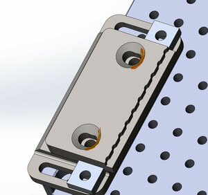

новая версия прижима
позволяет крепить заготовку равную рабочему полю станка, либо немного большего размера

Re: торцевые прижимы по типу miteebite
Это если есть зазоры по бокам стола :) а если нету, то упрется это все в балку портала...
Сообщения: 2893
И "бренчать" славно будет. Вся заготовка в воздухе висит.

shalek писал(а): ↑ И "бренчать" славно будет
у тебя будет бренчать, у меня нет

Поставить в середине заготовки ещё один прижим или вообще жертвенную фанерку. И прогибаться не будет...

Добавлю и от себя не много. Модульная плита с модульными прижимами тема не нова но не много отличается. Может кому пригодится. Сделал из алюминия проверял все работает идеально. Что то забыл как вставлять картинки))) прикреплю ссылку на скачивание.
https://grabcad.com/library/modular-vise-1

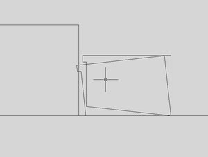

Chertegnik писал(а): ↑ Может кому пригодится. Сделал из алюминия проверял все работает идеально.
Спасибо.
Система затяжки за счёт зенковки... думаю слабовата и не долговечна, особенно если из дюраля... зенковку быстро наклепает по новому и ... привет затяжке...

Этот зажим же не прижимает заготовку к столу, а только вбок давит..
Кроме того сама форма зенковки вызывает вопросы..
