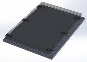

новая версия прижима
позволяет крепить заготовку равную рабочему полю станка, либо немного большего размера
Modular Pitbull® Clamps.png (11115 просмотров) <a class='original' href='./download/file.php?id=190272&sid=803f224a513bcf310f586c1af2cfd86b&mode=view' target=_blank>Загрузить оригинал (127.96 КБ)</a>
Сообщения: 5886
Re: торцевые прижимы по типу miteebite
Это если есть зазоры по бокам стола :) а если нету, то упрется это все в балку портала...
Сообщения: 2893
И "бренчать" славно будет. Вся заготовка в воздухе висит.
shalek писал(а): ↑ И "бренчать" славно будет
у тебя будет бренчать, у меня нет
Сообщение Gestap »
sima8520 писал(а): ↑27 дек 2020, 16:16
Беруши!
Сообщение Kachik »
shalek писал(а): ↑ И "бренчать" славно будет. Вся заготовка в воздухе висит.
Поставить в середине заготовки ещё один прижим или вообще жертвенную фанерку. И прогибаться не будет...

Chertegnik писал(а): ↑ Может кому пригодится. Сделал из алюминия проверял все работает идеально.
Спасибо.
Система затяжки за счёт зенковки... думаю слабовата и не долговечна, особенно если из дюраля... зенковку быстро наклепает по новому и ... привет затяжке...

Этот зажим же не прижимает заготовку к столу, а только вбок давит..
Кроме того сама форма зенковки вызывает вопросы..
