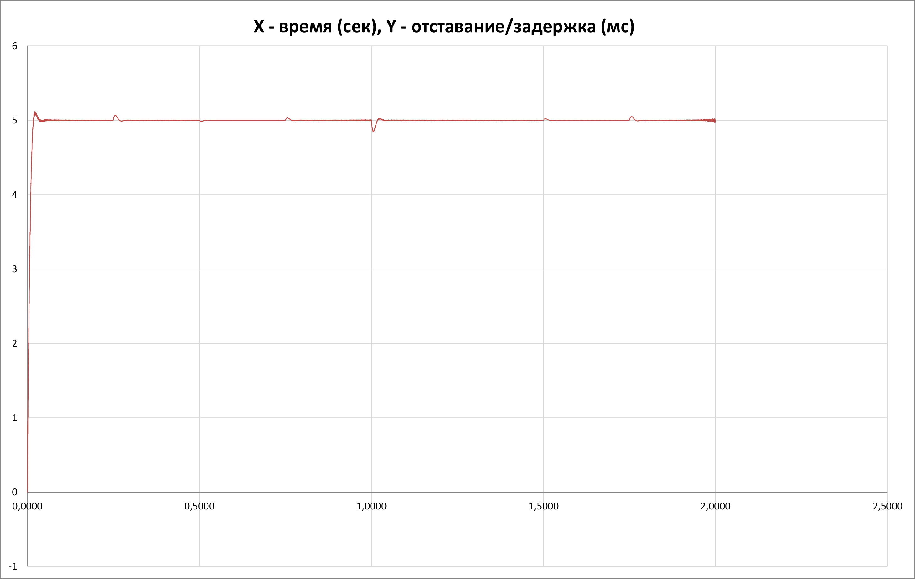

Пишу сказать о том, что работа над фильтром потихоньку движется в правильном направлении.
Переход на STM32 позволил написать значительно более продвинутые алгоритмы, по сравнению с первоначальной идеей.
Удалось сделать так, что "отставание" для любых скоростей и ускорений будет всегда постоянным,
т.е. движения станка будут происходить с небольшой постоянной задержкой, что позволяет соблюсти синхронность движения осей.
Для средней силы фильтрации задержка составляет 5 мс, но может быть настроена пользователем:

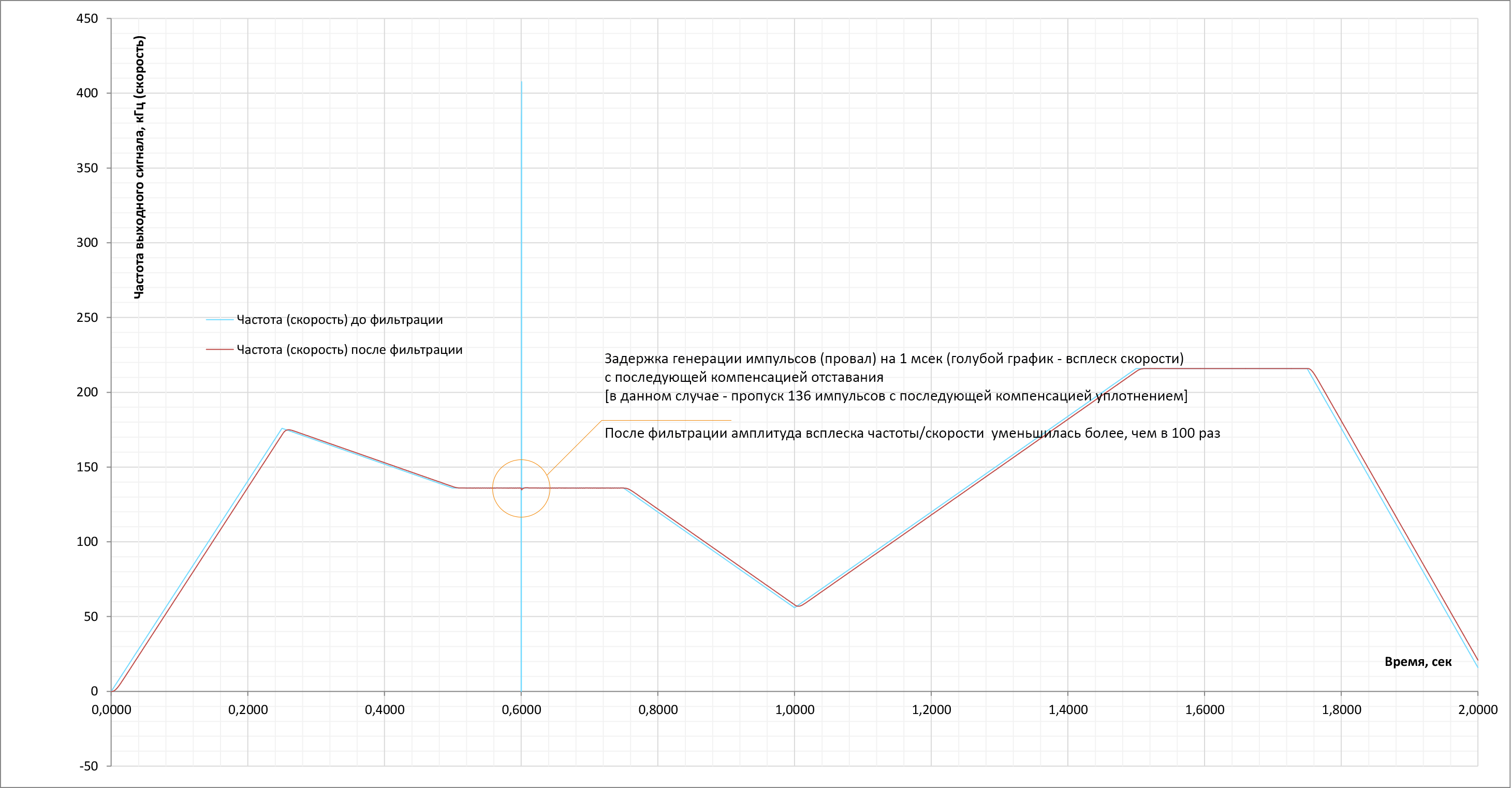

Вот график, показывающий что произойдет с провалом в последовательности импульсов, как фильтр его обработает:

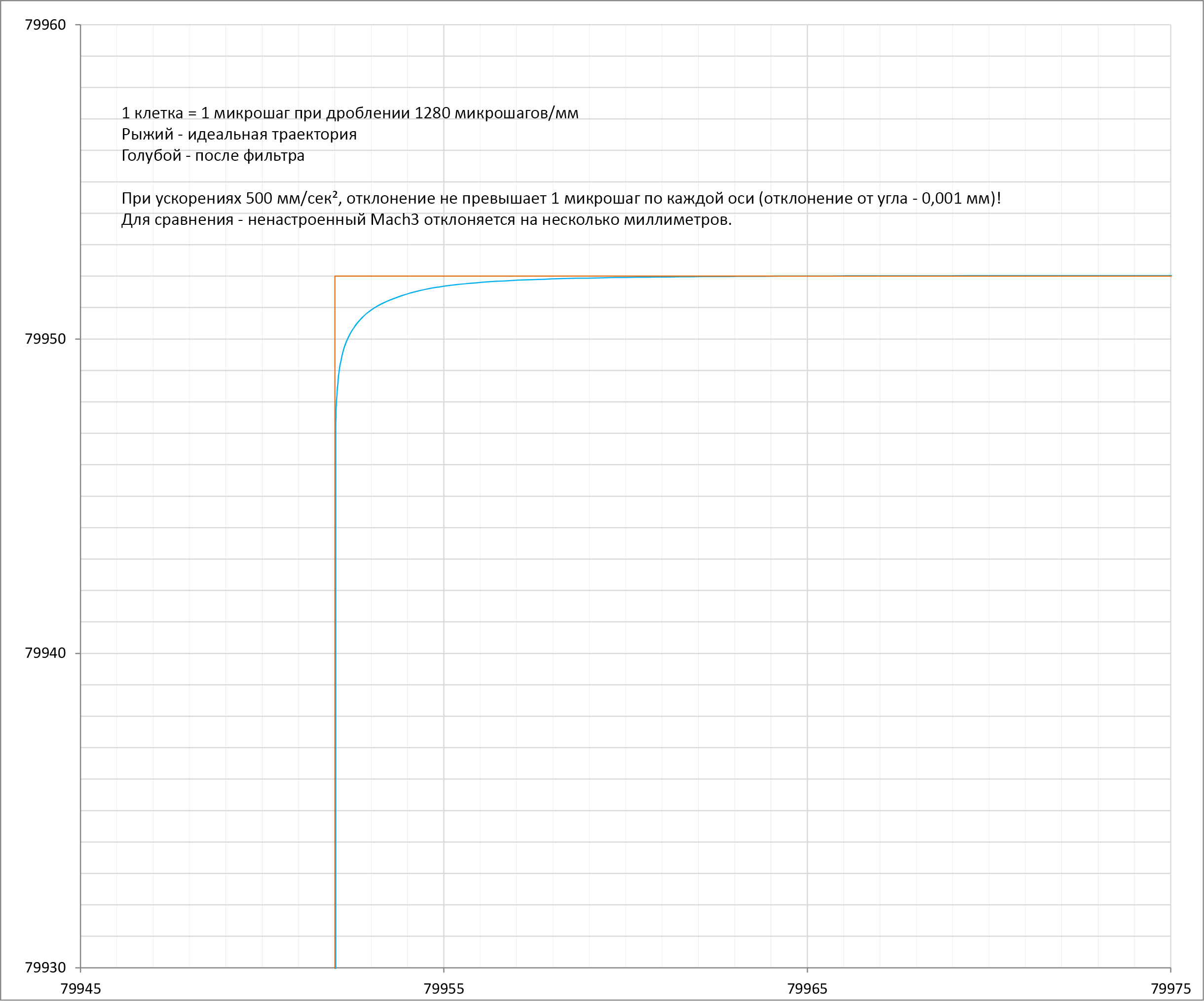

А это самое сложное место для фильтра - прямой угол, когда одна ось полностью останавливается, а вторая разгоняется с нулевой скорости.
В этих местах важно, чтобы фильтр не сгладил траекторию.
Оказалось, это возможно - у меня получилось, что при ускорении осей 500 мм/сек² отклонение составило один микрошаг (0,001 мм).
Фильтр-новый-расчет-угол-90.png (15893 просмотра) <a class='original' href='./download/file.php?id=15187&sid=15ca86e01024994344455e5b73641c34&mode=view' target=_blank>Загрузить оригинал (86.57 КБ)</a>
