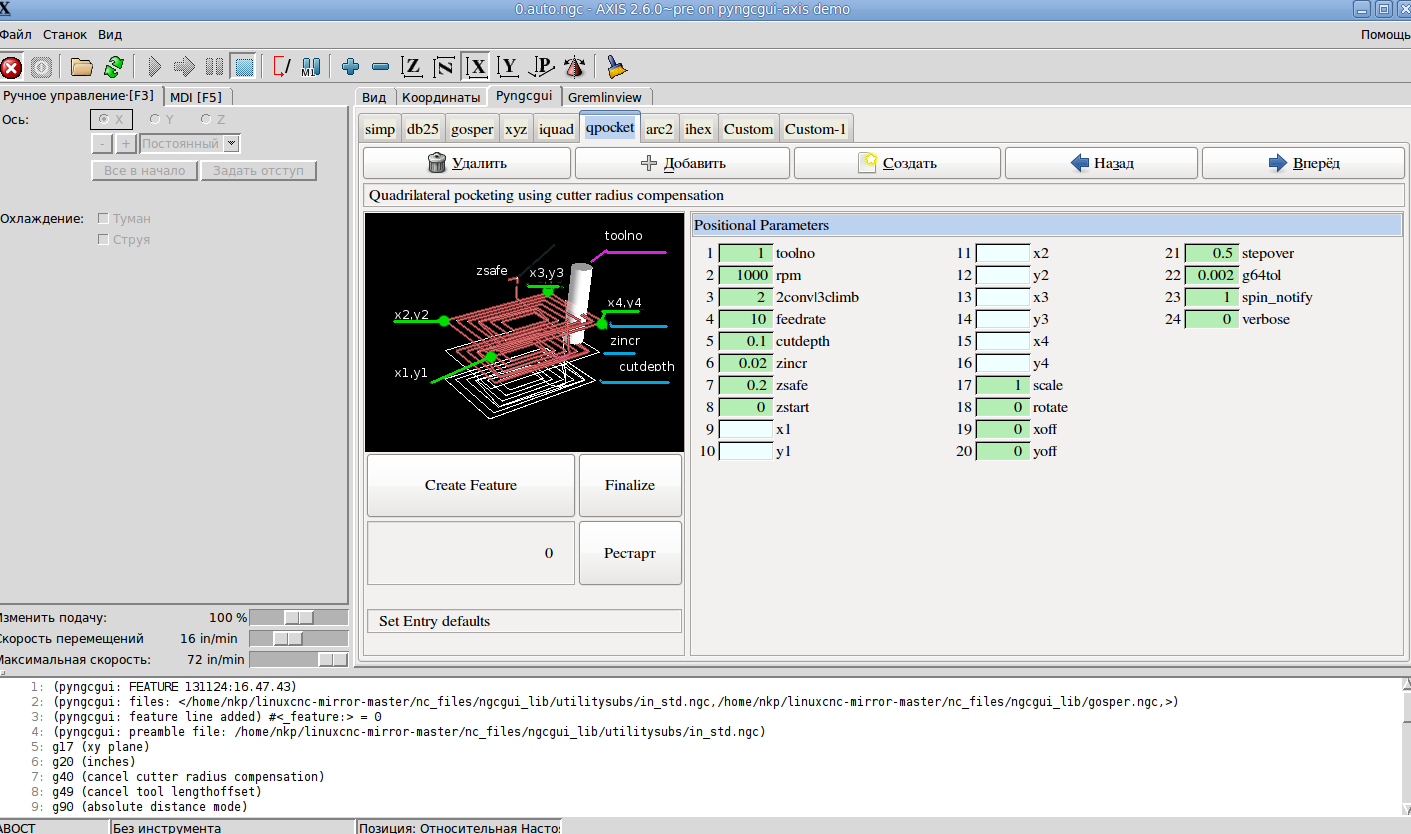

NGCGUI - установка, настройка, описание, примеры.
Примеры
Файлы подпрограмм

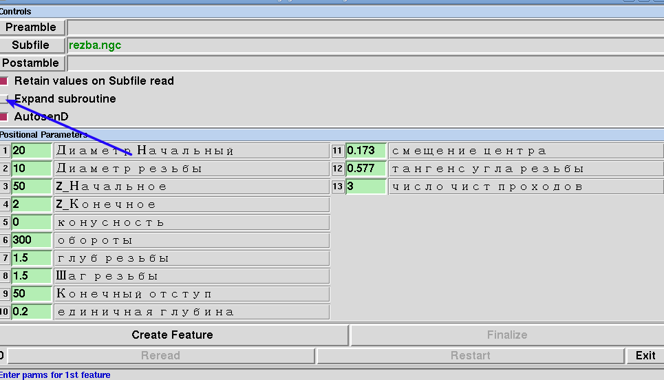

Запускаем,на вкладке нажимаем "Create feature" ,потом "Finalize"
Получаем запрограммированную траекторию: Описание

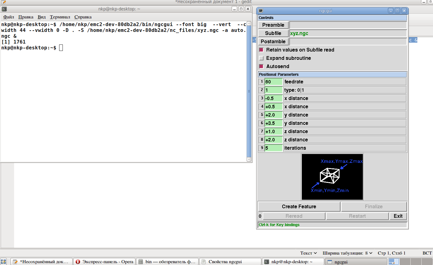

Как объеденить несколько подпрограмм
В программу могут быть объеденены несколько копий как одной подпрограммы, так и разные подпрограммы.
Как это выглядит на практике:
у нас есть 6 вкладок с подпрограммами для фрезерной обработки: Объеденим их все в одну программу. Открываем первую вкладку,корректируем ,если нужно параметры,нажимаем "CreateFeature".
Этим мы передали наши параметры в создаваемый ngcgui файл auto.ngc. Изменим некоторые параметры(например координаты начала обработки) Нажмем еще раз "CreateFeature".В файл auto.ngc передались также и новые параметры.Нажимаем "Finalize"-загружаем готовый файл с двумя подпрограммами: Чтобы объеденить подпрограммы с разных вкладок :
1.Открываем первую вкладку,корректируем ,если нужно параметры,нажимаем "CreateFeature".
2.Переходим на нужную вкладку,корректируем ,если нужно параметры,нажимаем "CreateFeature".
3.Повторяем,если необходимо.
4.Нажимаем "Finalize".
5. Соглашаемся создать из всех вкладок. Удобней объеденять несколько одинаковых контуров так:
1.создаем из требуемой вкладки копию нажатием кнопки "new"
2.нажимаем "Subfile" ,открываем файл(в нашем случае тот же,что и на первой вкладке)
3.повторяем необходимое число раз
4.корректируем параметры для каждой копии
5.объеденяем все,соблюдая нужную нам последовательность обработки. 5. Соглашаемся создать из всех вкладок. Файлы подпрoграмм

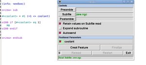

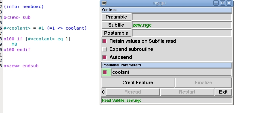

добавление чекбоксов в ngcgui:
если используем ngcgui автономно - то изменения вносим в файл /usr/bin/ngcgui
вот сам файл:
ngcgui.tar
(140 КБ) 712 скачиваний
если используем ngcgui в Axis - то изменения вносим в файл /usr/lib/tcltk/linuxcnc/ngcgui.tcl
(содержимое то же)
теперь в строке ,там где хотим получить чекбокс пишем так: #<coolant> = #1 (=1 <> coolan)
Выделение(015).jpg (6049 просмотров) <a class='original' href='./download/file.php?id=12635&mode=view' target=_blank>Загрузить оригинал (110.97 КБ)</a>
теперь в своих подпрограммках можно прописывать примерно так:
(info: чекбокс)
o<zew> sub
#<coolant> = #1 (=1 <> coolant)
o100 if [#<coolant> eq 1]
M8
o100 endif
o<zew> endsub
то есть - если галка стоит - выполняем M8

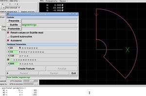

подпрограммка для сегментов:
(info: сегмент )
 o<segment> sub
 #<R1>       =      #1 (=30   R внешний)
 #<r>       =      #2 (=10   r внутренний)
 #<a>       =      #3 (=30   угол)
 #<Coolant> =      #4 (=1 <>   охлаждение )
 #<feed>    =      #5 (=400 подача)
F130 G90
G0 Y#<r>
G4 P1
#<b> = [90-[#<a>]]
G2 X [[COS[#<b>]] * [#<r>]] Y [[SIN[#<b>]] * [#<r>]]  I0 J-#<r>
G1 X [[COS[#<b>]]*#<R1>] Y [[SIN[#<b>]] *#<R1>]
o<if0> if [#<a>  LT 180]
#<R2> = #<R1>
o<if0> else
#<R2> =[-#<R1>]
o<if0> endif
G3 X0 Y#<R1> R#<R2>
G1 Y#<r>
o<segment> endsub
Выделение(021).jpg (6029 просмотров) <a class='original' href='./download/file.php?id=12689&mode=view' target=_blank>Загрузить оригинал (216.19 КБ)</a>
segment.ngc
(569 байт) 1315 скачиваний
https://www.youtube.com/watch?v=9jgT7OeaOi8

ngcgui у тебя уже есть - в папке:
/папка_емс_из_исходников/bin
этот файл можно запускать из консоли с нужными настройками(размер граф.окна,шрифт,и т.д.)
например у меня:

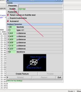

Выделение_033.png (5399 просмотров) <a class='original' href='./download/file.php?id=28608&mode=view' target=_blank>Загрузить оригинал (73.01 КБ)</a>
а можно эту команду "упаковать" в файл ,например М133 и запускать из емс
наверно можно и фильтр настроить , да , скорей всего это будет самым удобным способом(не пробовал пока)

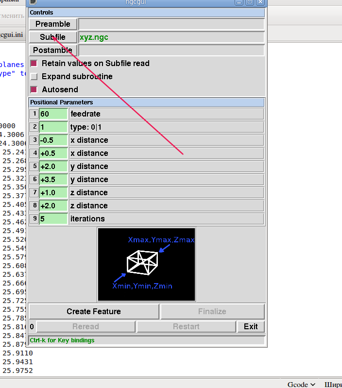

открывать новые подпрограммы можно кнопкой :
Выделение_034.png (5399 просмотров) <a class='original' href='./download/file.php?id=28609&mode=view' target=_blank>Загрузить оригинал (60.68 КБ)</a>
файлы подпрограмм должны лежать в папке с G-кодами (указаной в ini-файле)
