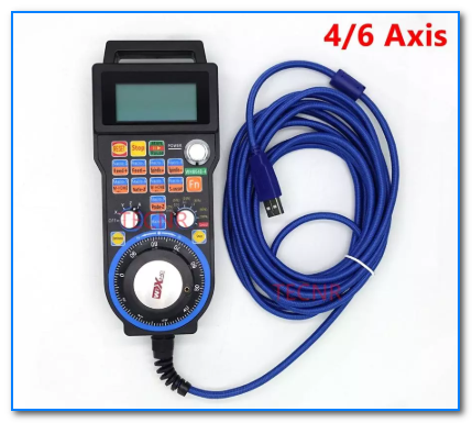

Раньше продавались такие пульты для мача, cncpendant. Там было установлено шаттл колесо. В ютубе можно посмотреть ролики с этими пультами. Выбираешь активную ось, далее рулишь колесом: чем сильнее отклонение колеса от нуля тем больше скорость. У шаттл колеса была одна полезная особенность: колесо было на пружине и когда его отпускаешь, оно само возвращается на ноль.
Сергей конечно лучше знает что и как, но думаю что реализовать это можно в рамках его проекта.

Я пытался общаться с автором-производителем этого пульта - предлагал бесплатно сделать поддержку в LinuxCNC, просил только информацию по протоколу общения пульта с компом. Мне было предложено купить пульт и заняться реверсинжинирингом...
Re: WLMill (Open source + WLMotion) - управление фрезерным ЧПУ
Вот подумываю такой пульт взять, уже нашел протокол взаимодействия с ним, он крайне простой, т.к. исходники wlmill доступны, то для тестов прикрутить есть возможность.
Но вот как качество самого пульта интересно? кто нибудь использовал?

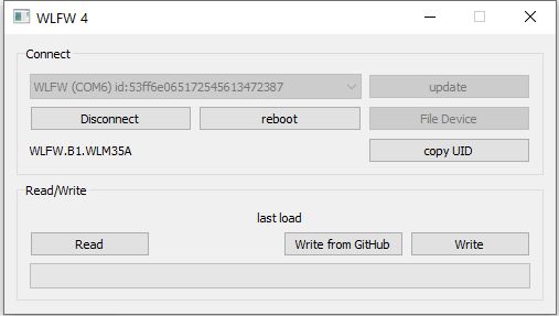

Сергей, что я опять не так делаю?
Подключаю контроллер, запускаю последнюю WLFW, нажимаю reboot.
Как мне дальше то обновить?
У меня вот такое окно
uptodate.JPG (2555 просмотров) <a class='original' href='./download/file.php?id=190124&mode=view' target=_blank>Загрузить оригинал (27.55 КБ)</a>

daemon78 писал(а): ↑ УП больше не нужна?
Нет
Если есть интернет, то нажимай "Write From GitHub".
Если нет то Write и указываешь файл.
После опять reboot. Чтобы выйти. Из прошивальщик.

wldev писал(а): ↑22 дек 2020, 17:33 Если есть интернет, то нажимай "Write From GitHub".
Нажимал, на пару секунд задумывается и все.
Ты точно выложил на GitHub?

daemon78 писал(а): ↑ Нажимал, на пару секунд задумывается и все.
Выложил. Попробуй перезапустить WLFW. Будем разбираться.

Обновил прошивку до последней. Плата управления не обнаруживается. Из под линуха не видит контроллер. Что делать?
daemon78
Сообщения: 1311
Репутация: 103
Сообщение daemon78 »
Ситуация следующая.
При звмыкании джампером двух контактов (для загрузки прошивки) устройство опознается.
Стоит убрать джампер, устройство не опознано.
Каждый раз при нажатии Write from GitHab производится запись. То есть, похоже прошивка не становится, так как при нажатии на Write from GitHub пытается обновится.
Вообщем остался я без контроллера, что, честно говоря, сильно меня подвело :(
