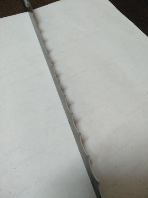

tmp-cam-2563515291466455928.jpg (4846 просмотров) <a class='original' href='./download/file.php?id=189939&mode=view' target=_blank>Загрузить оригинал (68.7 КБ)</a>
uralpt писал(а): ↑17 дек 2020, 07:38 Торты не резал, но мягкое и рыхлое частенько.
Задача сводится к увеличению скорости движения режущего инструмента, окружной или поступательной.
Если поступательной - то предполагаю, что острый тонкий нож, движущийся с поступательной скоростью более 1м/с, не нанесет увечий торту :)). Нужно проверять.
Инструменты с высокими окружными скоростями наверное, тоже можно... избежать налипания поможет покрытие, к которому не липнут кулинарные жиры (тефлон?)
Еще вариант - от обратного. Нож (8-ми гр) снизу, торт сверху. Вибрируем нож. Избежать разрушений поможет увеличение частоты с уменьшением амплитуды.
Еще - торт можно резать движущейся струной.
Или кидать на нее. Но, блин, вишенки все испортят :hehehe:
Вот нож с отечественной хлеборезки просто как масло режет любое кондитерское изделие (почти любое). Его использую с небольшой амплитудой и небольшой скоростью. Получается шикарно, на нем и остановился.
tmp-cam-8185079421735562838.jpg (4846 просмотров) <a class='original' href='./download/file.php?id=189940&mode=view' target=_blank>Загрузить оригинал (66.56 КБ)</a>
tmp-cam-1874172381998679891.jpg (4846 просмотров) <a class='original' href='./download/file.php?id=189941&mode=view' target=_blank>Загрузить оригинал (72.11 КБ)</a>
