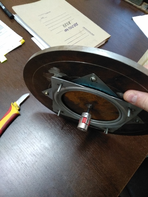

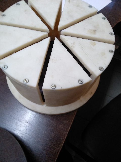

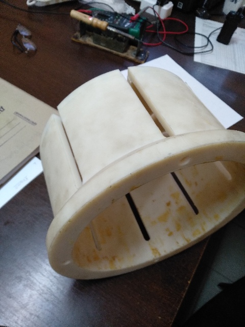

tmp-cam-2563515291466455928.jpg (4820 просмотров) <a class='original' href='./download/file.php?id=189939&mode=view' target=_blank>Загрузить оригинал (68.7 КБ)</a>
uralpt писал(а): ↑17 дек 2020, 07:38 Торты не резал, но мягкое и рыхлое частенько.
Задача сводится к увеличению скорости движения режущего инструмента, окружной или поступательной.
Если поступательной - то предполагаю, что острый тонкий нож, движущийся с поступательной скоростью более 1м/с, не нанесет увечий торту :)). Нужно проверять.
Инструменты с высокими окружными скоростями наверное, тоже можно... избежать налипания поможет покрытие, к которому не липнут кулинарные жиры (тефлон?)
Еще вариант - от обратного. Нож (8-ми гр) снизу, торт сверху. Вибрируем нож. Избежать разрушений поможет увеличение частоты с уменьшением амплитуды.
Еще - торт можно резать движущейся струной.
Или кидать на нее. Но, блин, вишенки все испортят :hehehe:
Вот нож с отечественной хлеборезки просто как масло режет любое кондитерское изделие (почти любое). Его использую с небольшой амплитудой и небольшой скоростью. Получается шикарно, на нем и остановился.
tmp-cam-8185079421735562838.jpg (4820 просмотров) <a class='original' href='./download/file.php?id=189940&mode=view' target=_blank>Загрузить оригинал (66.56 КБ)</a>
tmp-cam-1874172381998679891.jpg (4820 просмотров) <a class='original' href='./download/file.php?id=189941&mode=view' target=_blank>Загрузить оригинал (72.11 КБ)</a>

Категорически с Вами согласен. Именно в этом направлении я и двигаюсь. Уже выбираю шпиндель с частотником. Заменю серво на ноже на шпиндель. А этот серво установлю на ось Y (замена нема17). И да вот конструкции про которые Вы говорите.
tmp-cam-7584194233120019492.jpg (4800 просмотров) <a class='original' href='./download/file.php?id=189945&mode=view' target=_blank>Загрузить оригинал (97.39 КБ)</a>
tmp-cam-3722019223993306251.jpg (4800 просмотров) <a class='original' href='./download/file.php?id=189946&mode=view' target=_blank>Загрузить оригинал (100.27 КБ)</a>
tmp-cam-3701164303287169224.jpg (4800 просмотров) <a class='original' href='./download/file.php?id=189947&mode=view' target=_blank>Загрузить оригинал (106.74 КБ)</a>
tmp-cam-308967954442407869.jpg (4800 просмотров) <a class='original' href='./download/file.php?id=189948&mode=view' target=_blank>Загрузить оригинал (99.18 КБ)</a>
tmp-cam-5063383096613564652.jpg (4800 просмотров) <a class='original' href='./download/file.php?id=189949&mode=view' target=_blank>Загрузить оригинал (132.3 КБ)</a>
tmp-cam-544322102254589553.jpg (4800 просмотров) <a class='original' href='./download/file.php?id=189950&mode=view' target=_blank>Загрузить оригинал (101.48 КБ)</a>

Сообщения: 43
Зарегистрирован: 16 дек 2020, 13:08
Re: Торторезка
Сообщение АндрейАлександров »
aftaev писал(а): ↑16 дек 2020, 16:12
АндрейАлександров писал(а): ↑ Дилетанту сложные вещи кажутся очень простыми, и только профессионал понимает насколько сложна самая простая вещь
Больше 5ти лет работал управляющим пекарней ;) Никогда не было проблем, как вафли резать. Меланж яиц для вафель, вот это проблема. Противогаз в помощь :)
Поделитесь опытом!))

АндрейАлександров писал(а): ↑ И да вот конструкции про которые Вы говорите.
Сделал оснастку под 8 долек - молодец. А если понадобится резать на 5-7-9?
АндрейАлександров писал(а): ↑ И все же нет желания связываться с GRBL контроллером и ардуино
АндрейАлександров писал(а): ↑ Так вот именно о пропуске шагов речь и идет.
Шаги пропускает не контроллер, а ШД, поэтому при:
- достаточно мощном ШД
- правильном драйвере ШД
- достаточно высоком напряжении питания
- разумном значении ускорения
пропуска шагов не будет независимо от того GRBL это на самой дешевой ардуине или что-то дорогонавороченное.

bolek4321 писал(а): ↑18 дек 2020, 06:25
Не понадобится, это ускоспециализированное оборудование. А если и понадобится вдруг, будет под новуюу задачу делатся
