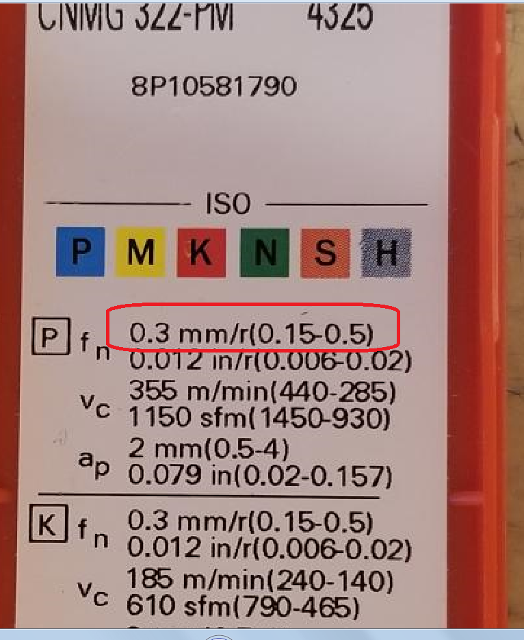

срочно надо помощ ,ситуация такая :
Токарной с PathPilot 2.1 - имеем разрешение движение  с G01 при остановлен шпиндель , а не надо , да ?
Подскажите как запретит G01  если шпиндель остановился ?

aftaev писал(а): ↑ Подача как задается?
пробуем в MDI ...G01 X-50 F20 без вращение шпинделя рабочий ход ест !
А иначе вот УП (сделана с CAM OneCNC ) при работе в которая появилос
ситуация с останов шпинделя и продолжение рабочий ход :

Re: PathPilot
dinkata писал(а): ↑ пробуем в MDI ...G01 X-50 F20 без вращение шпинделя рабочий ход ест !
Правильно. Потому что задана подача не на оборот, а минутная.
Пробу так: G95 G01 X-50 F0.2 Это будет подача на оборот шпинделя.

aftaev писал(а): ↑ Пробу так: G95 G01 X-50 F0.2 Это будет подача на оборот шпинделя.
да , так дает ошибка что шпиндель остановлен !
А где надо поставит G95 , в начало УП ?
Re: PathPilot
В токарке нужно работать с G95 - подача/об
Если шпиндель остановится, обработка остановится.
Не нужно пересчитывать режимы в мм/мин. На пачке указываются подача/об.
G95 F0.3
003.png (3981 просмотр) <a class='original' href='./download/file.php?id=189899&mode=view' target=_blank>Загрузить оригинал (299.84 КБ)</a>
Re: PathPilot
dinkata писал(а): ↑ да , так дает ошибка что шпиндель остановлен !
M3 S500
G95 F0.3
G01 X-50
:attention: Смотри чтобы в Gcode не было что то типа F100. Ось поедет с максимальной скоростью. При G95 подача будет маленькая F0,2-0,5...
