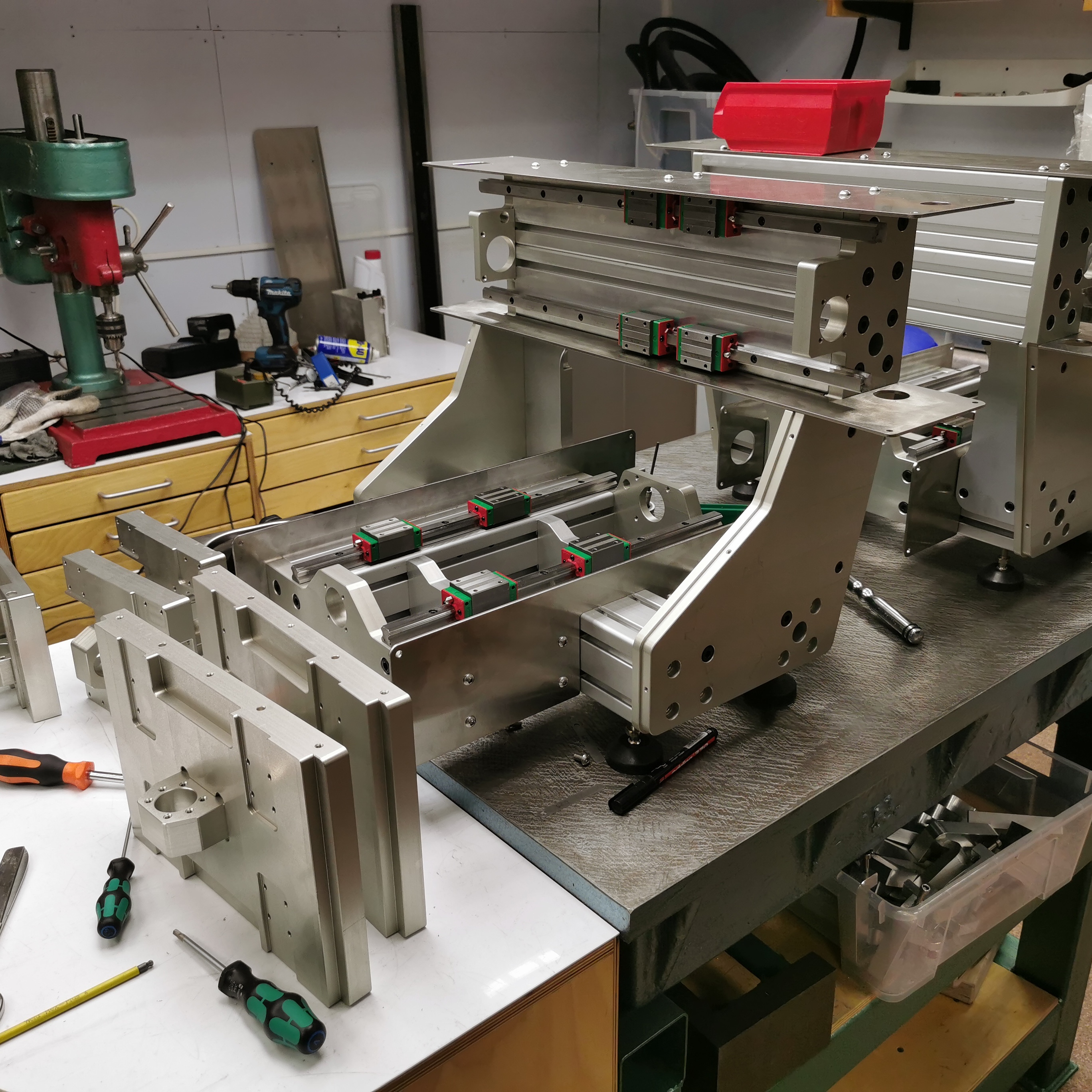

станоки пока эти лежат в кучке. лазерщики закосячили нержу и закрылись на карантин. также нужно закупить рельсы с каретками. короче тормознулись на непонятный срок поскольку станки не клиентские а просто в запас.

новые малыши на сборке.

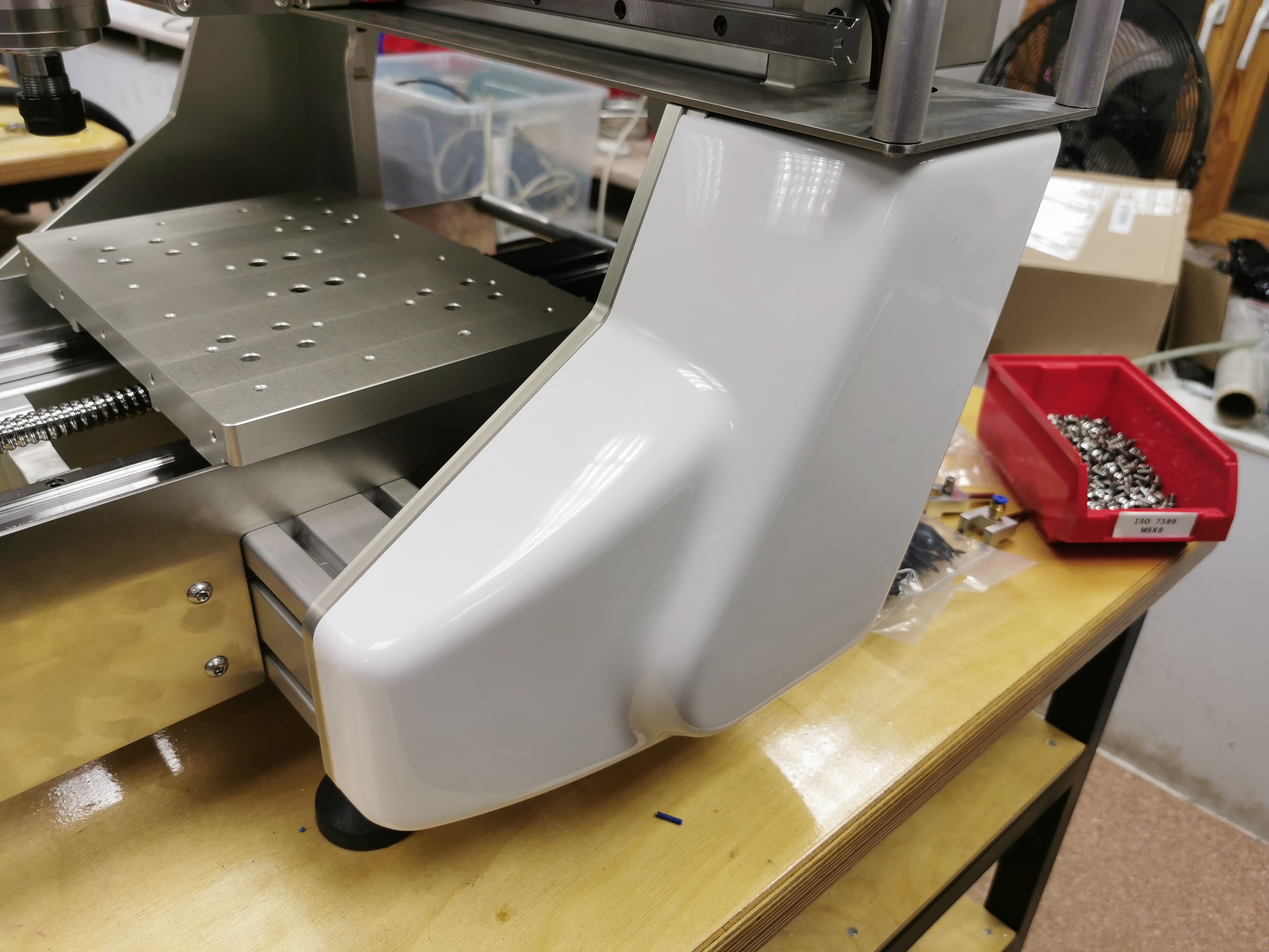

процесс изготовления облицовочной петушни.

Re: мелкий 2 300х200х100
Какова в итоге толщина пластика? 3-4мм?
Ты с прашивал в инсте.
исходный пластик 4мм но вытянулся местами до 2мм

готово.

Hugo
Сообщения: 1171
Репутация: 303
Сообщение Hugo »
Ты пластмасски сам делаешь, или заказываешь на стороне? Если сам, неплохо бы процесс описать... очень красиво выглядят детали
раньше заказывал. сейчас на работе есть станок. гугли тему термовакуумной формовки.
