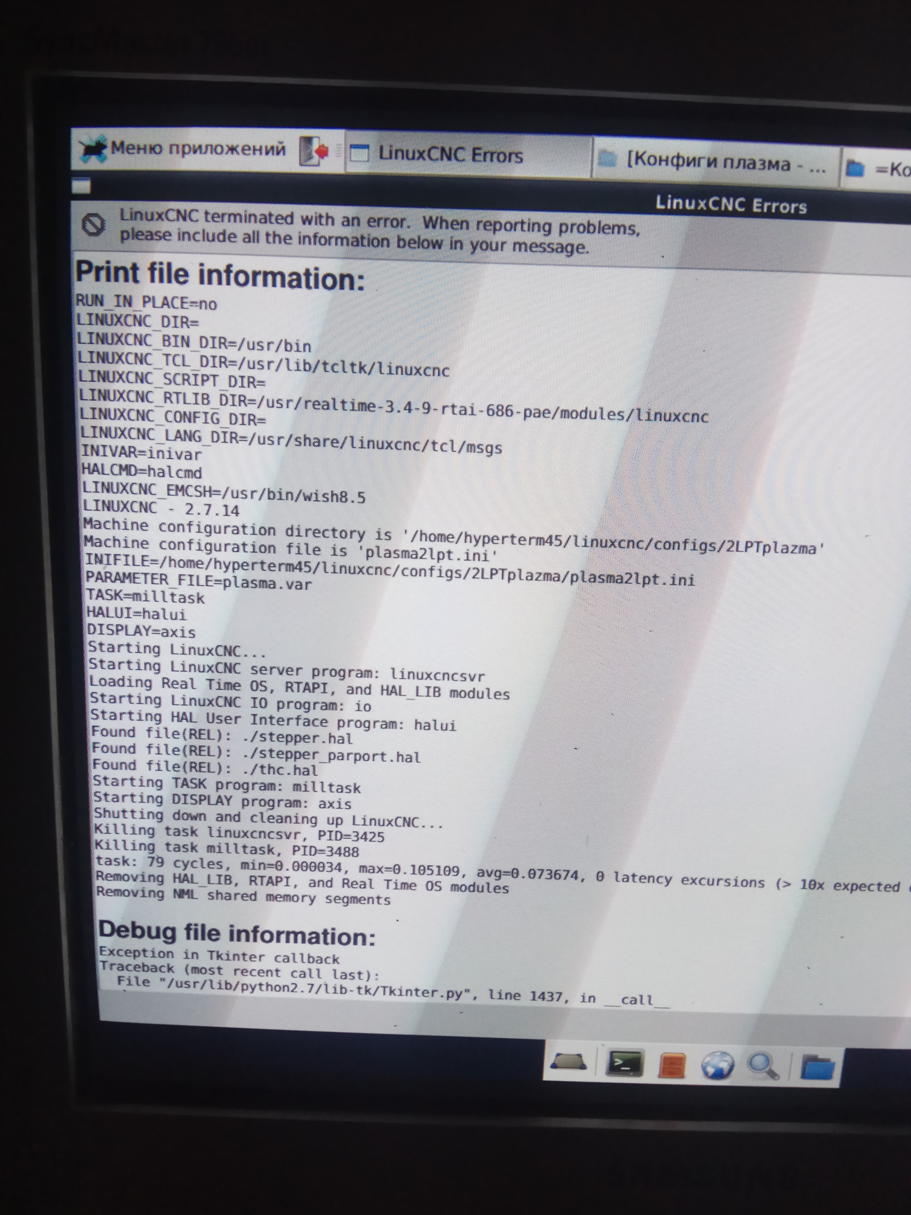

Уважаемые приветствую! Пожалуйста помогите, кто может, с установкой данного девайса. При подаче питания на станок (отжимаю кнопку) на мониторе, сразу выпадают три ошибки. Вроде все уже перелопатил, где нужно подправить, разобраться не могу. Компьютер пока к станку не подключен, дома плата опторазвязки LPT, драйвер и шаговый мотор. Этот комплект работает с конфигурациями из stepconf wizard, а с данным конфигом как то не получается.
Какой файл тут надо корректировать? (7742 просмотра) <a class='original' href='./download/file.php?id=193481&mode=view' target=_blank>Загрузить оригинал (45.53 КБ)</a>
WhatsApp Image 2021-03-14 at 22.31.40 (1).jpeg (7742 просмотра) <a class='original' href='./download/file.php?id=193482&mode=view' target=_blank>Загрузить оригинал (75.43 КБ)</a>
ошибки (7742 просмотра) <a class='original' href='./download/file.php?id=193483&mode=view' target=_blank>Загрузить оригинал (62.61 КБ)</a>
ошибки
odekolon
Сообщения: 1120
Репутация: 361
Настоящее имя: Борис
Re: Конфигурация для плазморезки с внешним блоком THC
Сообщение odekolon »
все-ж очевидно!
лимиты!
