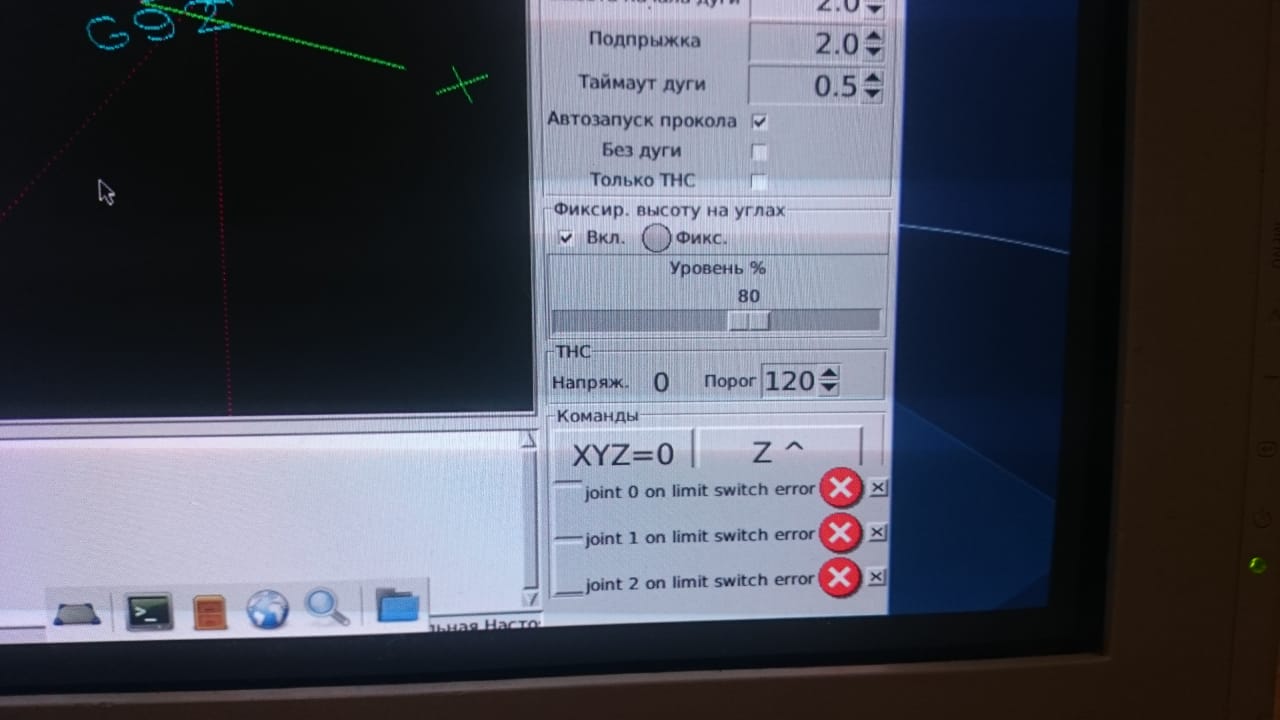

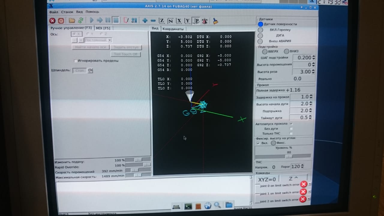

Уважаемые приветствую! Пожалуйста помогите, кто может, с установкой данного девайса. При подаче питания на станок (отжимаю кнопку) на мониторе, сразу выпадают три ошибки. Вроде все уже перелопатил, где нужно подправить, разобраться не могу. Компьютер пока к станку не подключен, дома плата опторазвязки LPT, драйвер и шаговый мотор. Этот комплект работает с конфигурациями из stepconf wizard, а с данным конфигом как то не получается.
Какой файл тут надо корректировать? (7748 просмотров) <a class='original' href='./download/file.php?id=193481&mode=view' target=_blank>Загрузить оригинал (45.53 КБ)</a>
WhatsApp Image 2021-03-14 at 22.31.40 (1).jpeg (7748 просмотров) <a class='original' href='./download/file.php?id=193482&mode=view' target=_blank>Загрузить оригинал (75.43 КБ)</a>
ошибки (7748 просмотров) <a class='original' href='./download/file.php?id=193483&mode=view' target=_blank>Загрузить оригинал (62.61 КБ)</a>
ошибки
odekolon
Сообщения: 1120
Репутация: 361
Настоящее имя: Борис
Re: Конфигурация для плазморезки с внешним блоком THC
Сообщение odekolon »
все-ж очевидно!
лимиты!

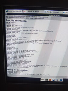

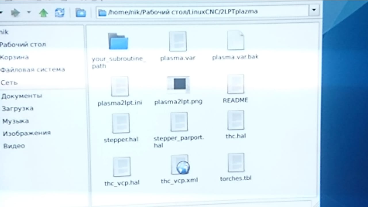

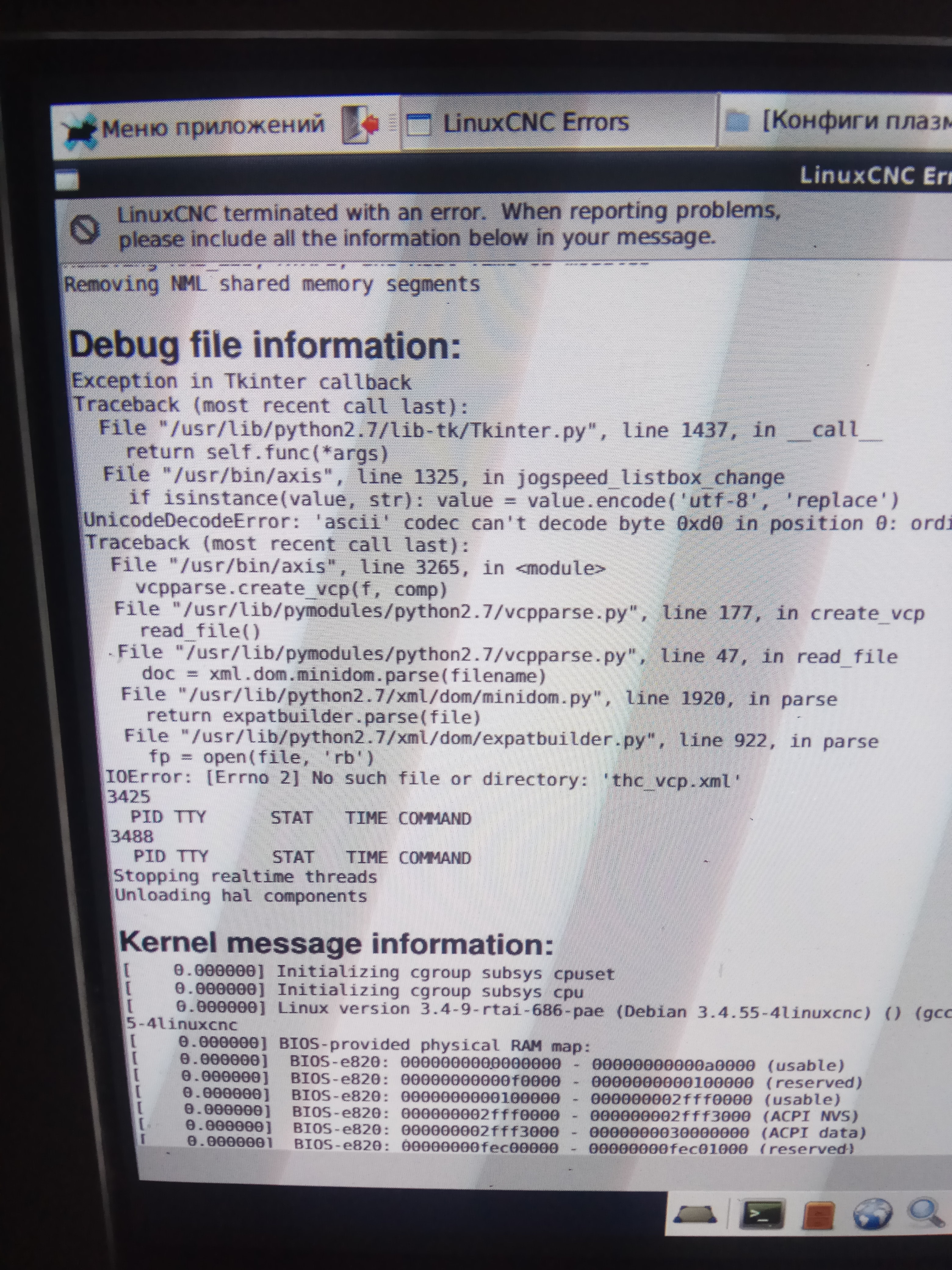

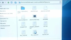

Здравствуйте! Немного запутался. Переустанавливал линукс теперь не получается открыть конфигурацию. При запуске выдает вот что
IMG_20210904_104214.jpg (7339 просмотров) <a class='original' href='./download/file.php?id=197876&mode=view' target=_blank>Загрузить оригинал (2.34 МБ)</a>
IMG_20210904_104223.jpg (7339 просмотров) <a class='original' href='./download/file.php?id=197877&mode=view' target=_blank>Загрузить оригинал (3.37 МБ)</a>
Подскажите если возможно, что у меня не так, возможно я не верно открываю?

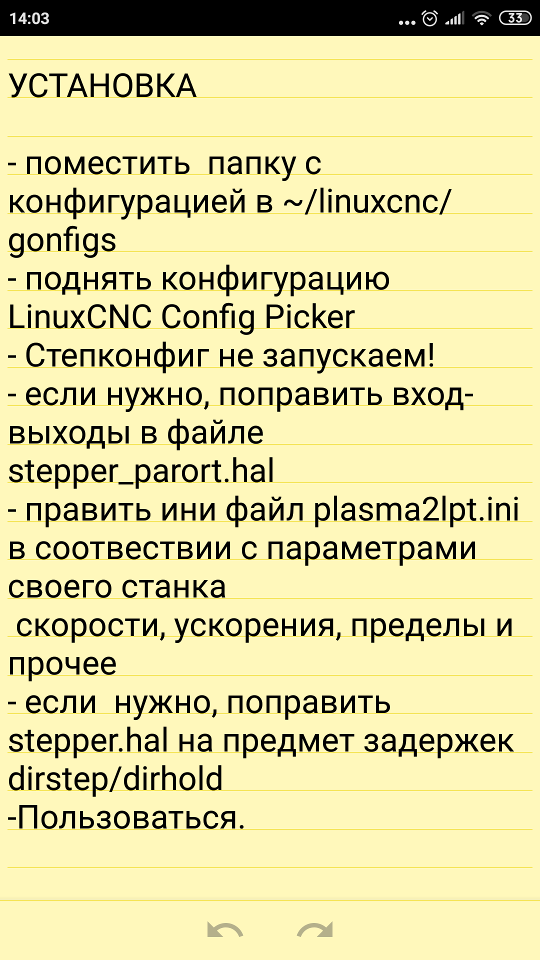

Не понимаю значение второго пункта описания установки, видимо в этом месте сделал что-то не верно. Файл xml. я перенес в папку config.

Извиняюсь, разобрался с этим.

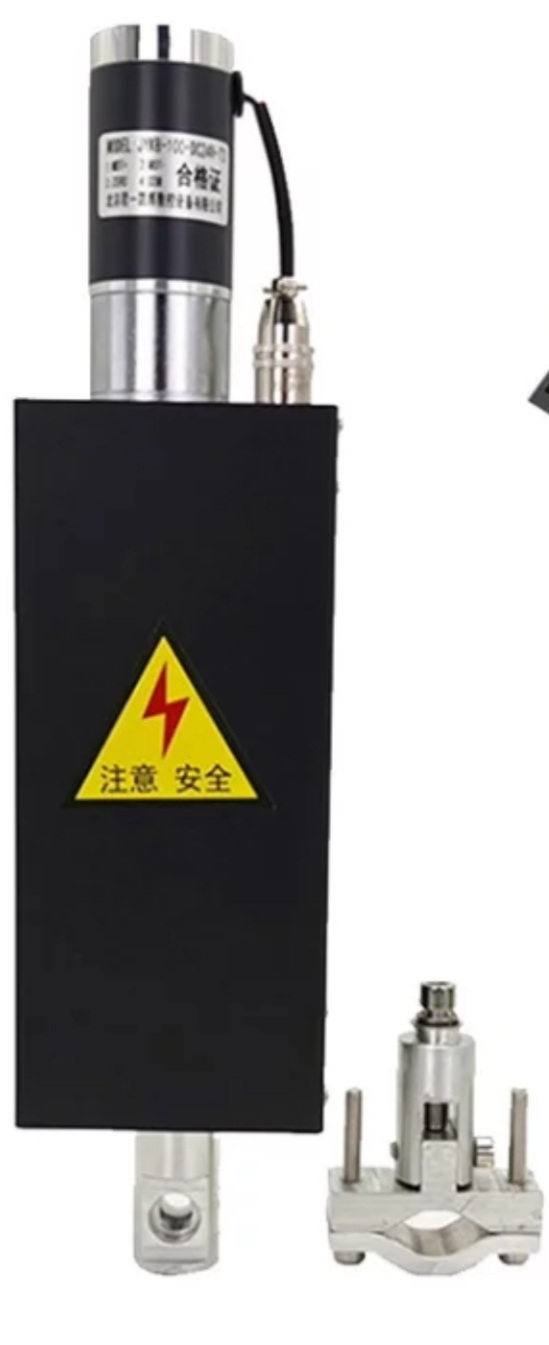

Не могу найти готовую конфигурацию, где осью Z управляет THC с обычным коллекторным двигателем. Мне нужно, чтобы ось Z управлялась не шагами, а указанном времени подачи сигнала UP, или DOWN для THC.
Весь день ищу подобные решения для QtPlasmaC, или обычного PlasmaC. Даже в конфигурации топикстартера этой темы идет управление шагами, а не временем.
Я в английском не силен, потому возможно не правильно составляю запросы для поиска. Хотя наверняка есть решения, ведь в продаже по всему миру полно китайских THC, работающих не на шаговых двигателях.
Потому прошу вашей помощи. Возможно кому то попадались подобные решения, или знаете какие изменения нужно внести, чтоб поменять логику управления THC

Edifier писал(а): ↑ Мне нужно, чтобы ось Z управлялась не шагами, а указанном времени подачи сигнала UP, или DOWN для THC
В распространенном виде thc не управляет осью z на прямую, а всего лишь выдает сигналы с направлением куда ехать(вверх или вниз). Можно либо напрямую с thc подключить через реле ваш мотор, либо с линукса вывести пины: тнс будет давать сигнал направления, а линукс будет включать пины. Пока есть сигнал мотор будет крутиться.
У вас тнс сам какоц? Аналоговый? Цифровой?

Извиняюсь, я не полностью описал схему работы моего THC. У меня есть китайский контроллер высоты F1620. Он работает вполне автономно и сам управляет двигателем. Можно настраивать как высоту реза, так и параметры для врезки. Но вот именно параметры для врезки на нем не удобно настраивать каждый раз для различной толщины листа.
У него есть три входа: горелка вверх, горелка вниз и команда зажечь плазму. С помощью этих входов можно управлять именно врезкой, а не резом. В Линуксе у QtPlasmaC и у PlasmaC есть удобная функция, когда я сразу заполняю параметры для различных толщин металла и потом в меню выбираю лишь нужный лист, а не ввожу кучу параметров для врезки каждый раз. Но там в настройках нужно вводить миллиметры и на выходе получаются импульсы для шагов. Мне же нужно указывать сколько секунд (или миллисекунд) подавать сигнал для THC.
