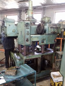

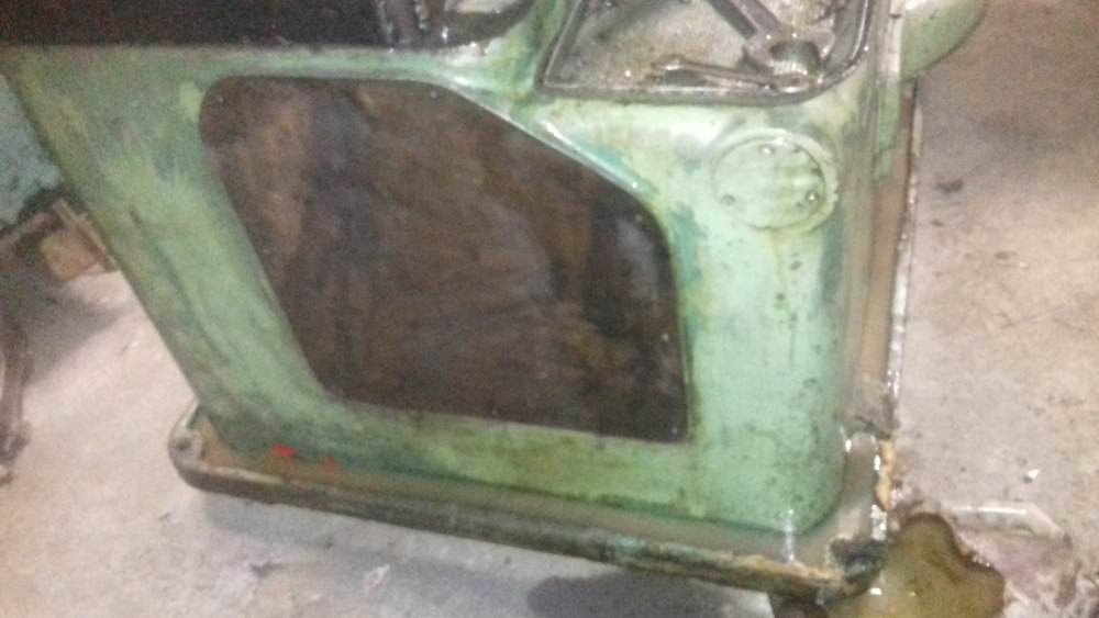

Случайно с неба свалился засранный в смерть 5М14. Неделя адского труда ушла на чтоб очистить его в первом приближении.
Выяснилось, что под гОвнами присутствует таки станок и причём в неплохом состоянии. Но поскольку в него мало влезает по высоте - решили подрастить на 270мм. Стандартным способом.
20170405_140517.jpg (13983 просмотра) <a class='original' href='./download/file.php?id=116235&mode=view' target=_blank>Загрузить оригинал (376.15 КБ)</a>
Продолжу позже...
Индеец
Сообщения: 43
Зарегистрирован: 26 дек 2015, 01:00
Репутация: 15
Настоящее имя: П.Ж.
Re: Зубодолбёжный 5М14 с ЧПУ (специализированным контроллер
Сообщение Индеец »
Т.е. подняли на проставки из толстостенных труб, которые позже связали снаружи листами жести 5мм.
20170405_140620.jpg (13972 просмотра) <a class='original' href='./download/file.php?id=116246&mode=view' target=_blank>Загрузить оригинал (628.87 КБ)</a>

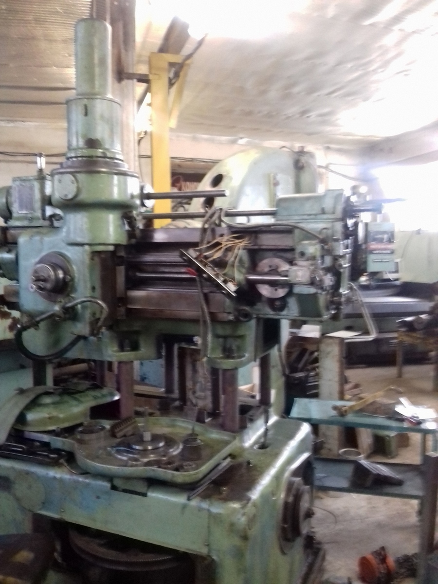

К сожалению, я повёлся на предложение запихнуть электрическую часть в штатную нишу.
В результате много что:
2 силовых транса и 2 выпрямительных моста пришлось разместить между верхней и нижней станинами (уже не покажу, ибо глубоко спрятано)
Частотник главного привода вообще через жопу закрепить в воздухе рядом с главным мотором (покажу позже)
Удалили автомат врезаниия (сервопривод вместо него)
Удалили гитару деления как класс (сервопривод, а на самом деле мотор от накопителя на магнитной ленте от древней английской ЭВМ)
Разовали цепь круговых подач и поставили на вход коробки круговых подач в качестве сервы электродрель, что не есть гут. Сначала пробовал втулить туда шаговик, но это совсем плохая идея была.
Предстоит ещё удалить окончательно коробку круговых подач и поставить какой-то более человеческий сервопривод прям на долбёжную головку и энкодер оси "С" туда же, в результате избавимся от вала со шпоночным пазом, который создавал проблемы.
Программист морозится...

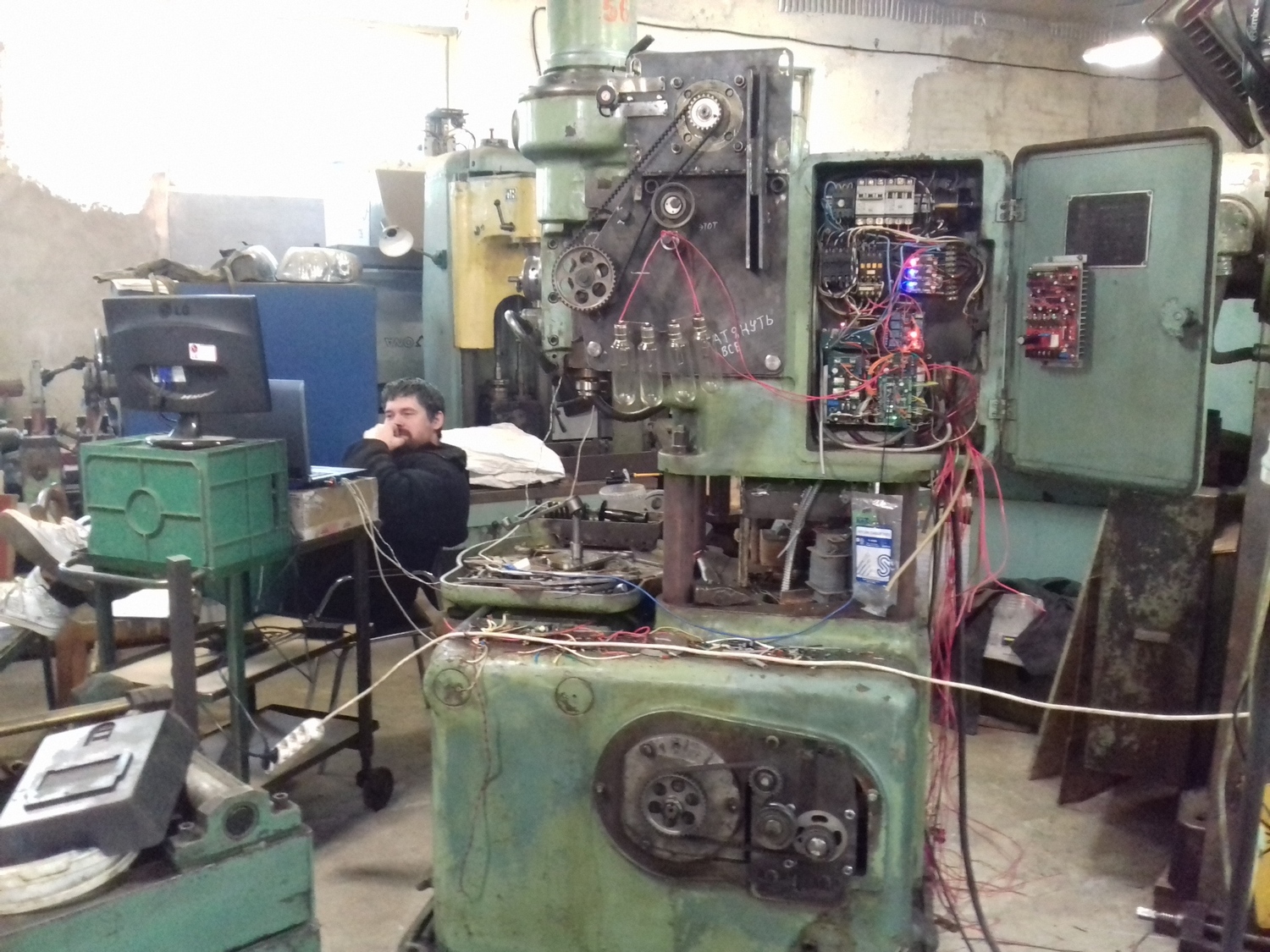

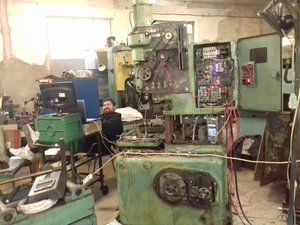

20170614_135222.jpg (13972 просмотра) <a class='original' href='./download/file.php?id=116248&mode=view' target=_blank>Загрузить оригинал (470.97 КБ)</a>
Тут уже видно сервопривод оси Х и оси Р (поворот изделия)
20170614_135254.jpg (13972 просмотра) <a class='original' href='./download/file.php?id=116249&mode=view' target=_blank>Загрузить оригинал (700.19 КБ)</a>
Применил шкивы и ремни от ГРМ какого-то Тазика, небось от 2108.
На оси Р некуда было девать лишнюю длину ремня...
В электрошкафу трэшшшш!
Лампы зачетные :)

aftaev писал(а):Лампы зачетные
Дополнительная защита по току оси Х на время наладки.
Индеец писал(а):Дополнительная защита по току оси Х на время наладки.
Когда старые привода настраиваем, то же лампы вешаем :)

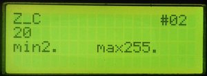

Ввод параметров с пульта, напр. так:
количества зубьев долбяка .

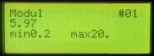

модуль, позволяет любой:
модуль.jpg (12894 просмотра) <a class='original' href='./download/file.php?id=153170&mode=view' target=_blank>Загрузить оригинал (27.59 КБ)</a>

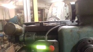

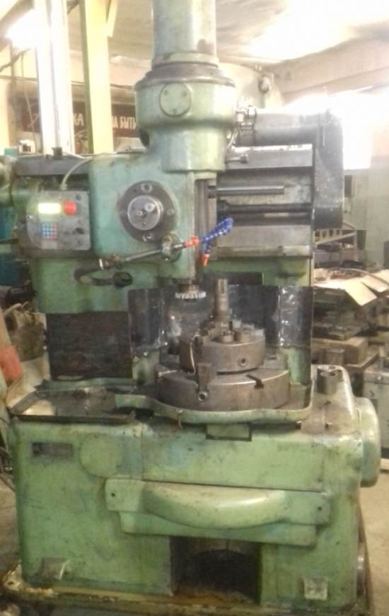

Станок такой:
общ.jpg (12810 просмотров) <a class='original' href='./download/file.php?id=153240&mode=view' target=_blank>Загрузить оригинал (44.82 КБ)</a>
Общий вид.
20181213_182242.jpg (12810 просмотров) <a class='original' href='./download/file.php?id=153228&mode=view' target=_blank>Загрузить оригинал (68.37 КБ)</a>
Здесь была коробка подач, виден датчик хоума по Х.
не гитара.jpg (12810 просмотров) <a class='original' href='./download/file.php?id=153239&mode=view' target=_blank>Загрузить оригинал (47.82 КБ)</a>
Здесь была гитара деления, шестерни благополучно мной забарыжены.

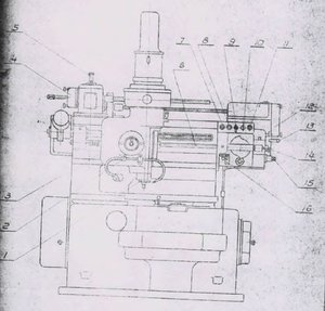

Stanok-5M14.jpg (12810 просмотров) <a class='original' href='./download/file.php?id=153232&mode=view' target=_blank>Загрузить оригинал (110.63 КБ)</a>
Общий вид оригинального станка, видны утраченные в результате модернизации органы, автомат не смог забарыжить - сдал в лом.

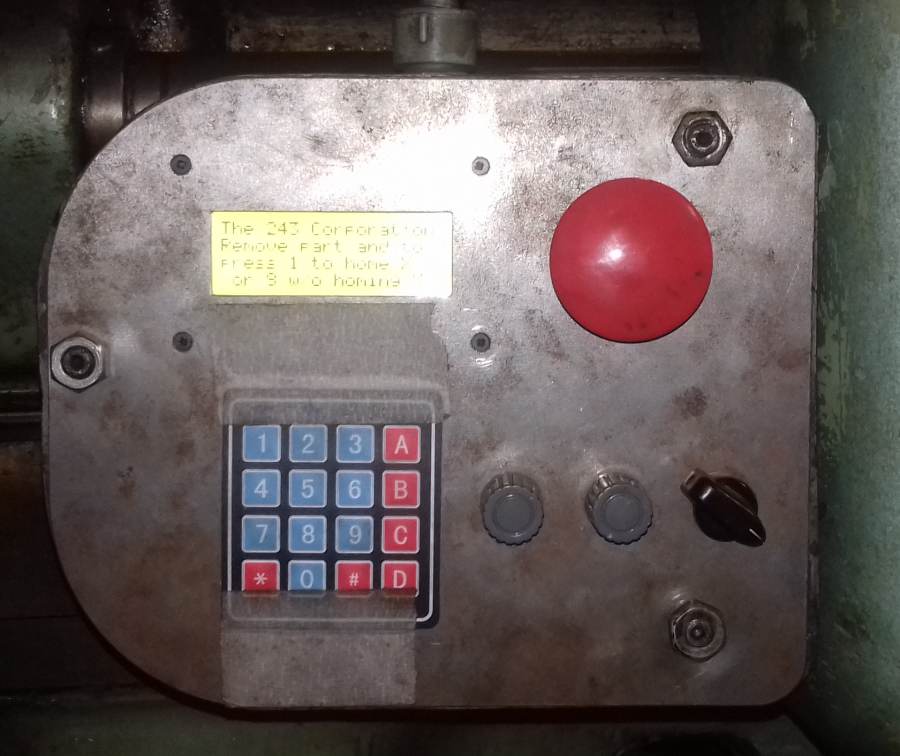

пульт.jpg (12810 просмотров) <a class='original' href='./download/file.php?id=153244&mode=view' target=_blank>Загрузить оригинал (65.64 КБ)</a>
Пульт. Больша красная кнопка рубит силу, экран LCD2004, клавиатура 4х4, два энкодера и потенциометр скорости ходов долбяка (стоит частотник).
В следующей версии на каждый проход будут задаваться ещё скорости ходов долбяка, пока только крутилка и штатная коробка передач.

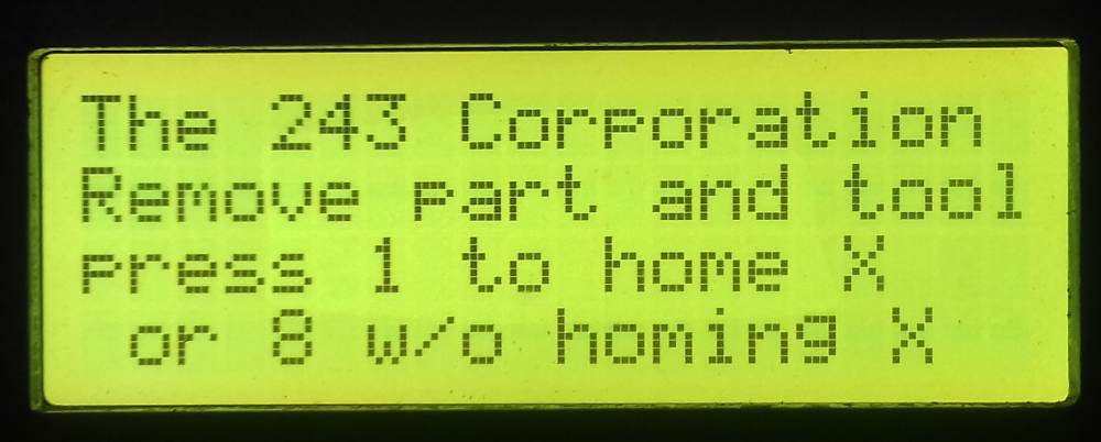

Приветственный экран (12810 просмотров) <a class='original' href='./download/file.php?id=153227&mode=view' target=_blank>Загрузить оригинал (41.52 КБ)</a>

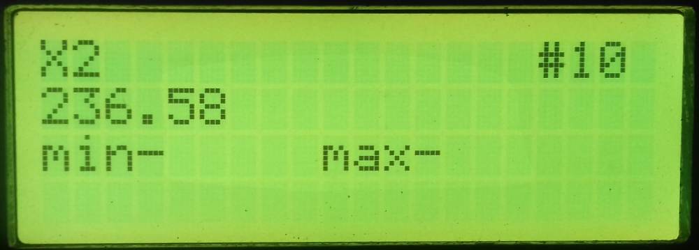

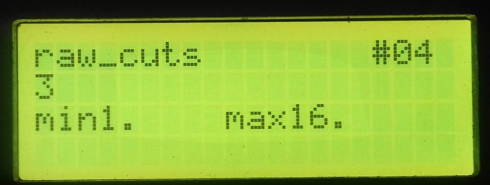

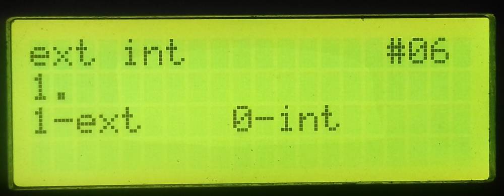

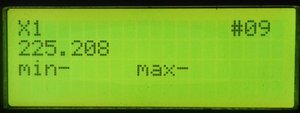

Хоумим по Х, начинаем вводить параметры:
внешн-внутр.jpg (12810 просмотров) <a class='original' href='./download/file.php?id=153233&mode=view' target=_blank>Загрузить оригинал (27.85 КБ)</a>
выбор внешний или внутрешний зуб
Зубьев долбяка.jpg (12810 просмотров) <a class='original' href='./download/file.php?id=153235&mode=view' target=_blank>Загрузить оригинал (26.09 КБ)</a>
Число зубьев долбяка
модуль.jpg (12810 просмотров) <a class='original' href='./download/file.php?id=153237&mode=view' target=_blank>Загрузить оригинал (27.59 КБ)</a>
Модуль

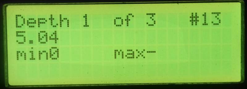

глубина1.jpg (12810 просмотров) <a class='original' href='./download/file.php?id=153234&mode=view' target=_blank>Загрузить оригинал (18.61 КБ)</a>
Глубина первого прохода.

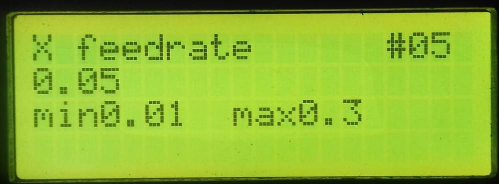

подача врезания.jpg (12810 просмотров) <a class='original' href='./download/file.php?id=153241&mode=view' target=_blank>Загрузить оригинал (30.17 КБ)</a>
Подача по Х при врезании в мм/ход долбяка.

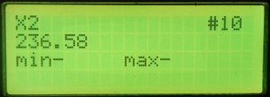

точка отвода.jpg (12810 просмотров) <a class='original' href='./download/file.php?id=153248&mode=view' target=_blank>Загрузить оригинал (26.06 КБ)</a>
Точка отвода инструмента после завершения долбёжки.

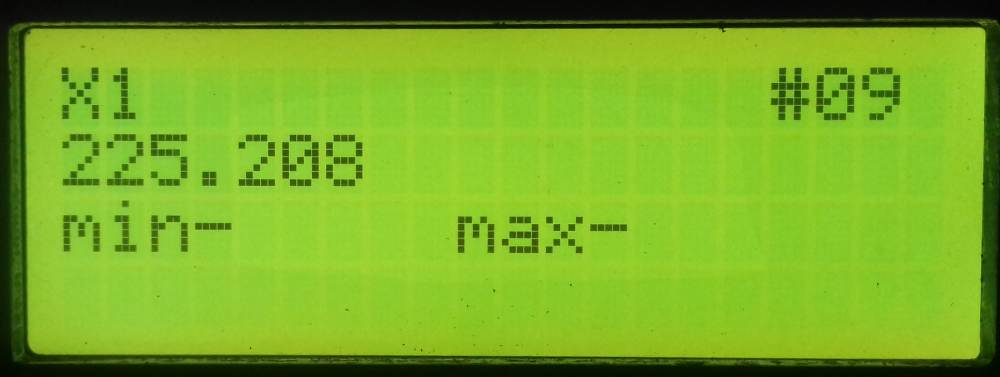

точка врезки.jpg (12810 просмотров) <a class='original' href='./download/file.php?id=153249&mode=view' target=_blank>Загрузить оригинал (25.96 КБ)</a>
Точка касания долбяка заготовки (точка врезки).

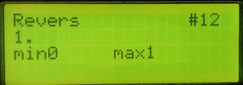

реверсировать.jpg (12810 просмотров) <a class='original' href='./download/file.php?id=153245&mode=view' target=_blank>Загрузить оригинал (16.15 КБ)</a>
Это если поставить "1", то будет попеременно долбить то по часовой, то против часовой стрелки каждую следующую шестерёнку.
Это режим экономного рахода ресурса долбяка, т.е. чтобы обе стороны его изнашивались одинаково.

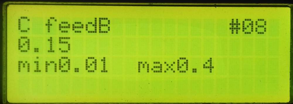

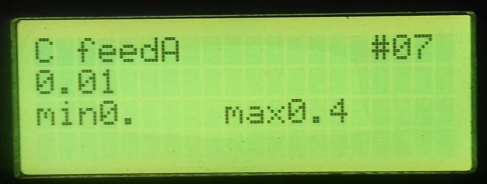

Есть ещё параметр - подача круговая при врезании, т.е. одновременно врезается радиально, т.е. по Х и поворачивает согласованно долбяк и деталь.
Мы пока этим не пользовались - ставим "0", но, возможно, что стоит пользоваться, есть подозрение, что на крупных модулях будет помягче врезаться.

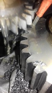

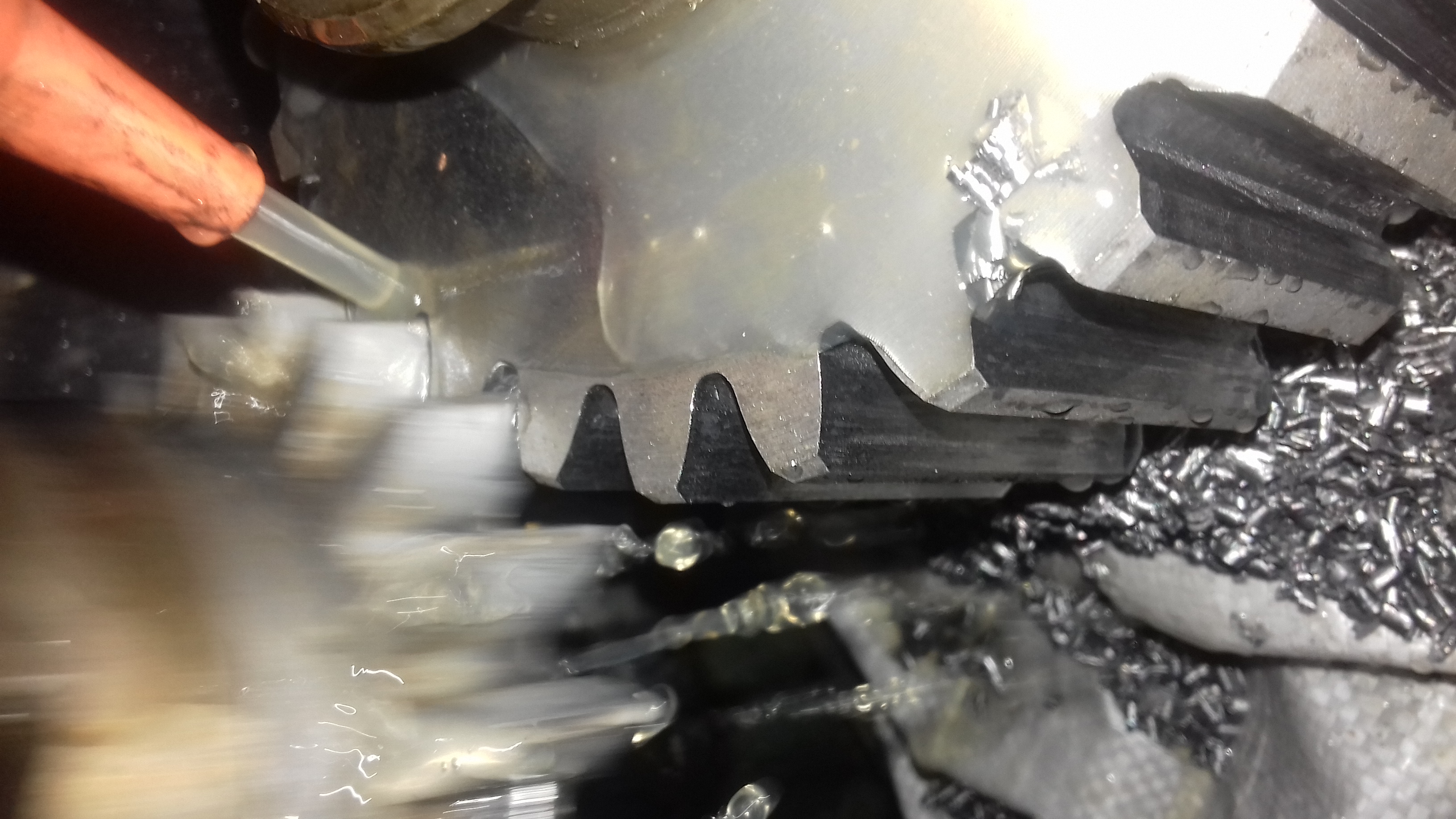

Ну и так далее вводишь последовательно все параметры на пульте, и включаешь работу в автомате, он сам подводит, включает СОЖ, главный ход, и пошёл долбить столько проходов, сколько задано, в конце - отводит до заданной координаты Х1 и останавливается.

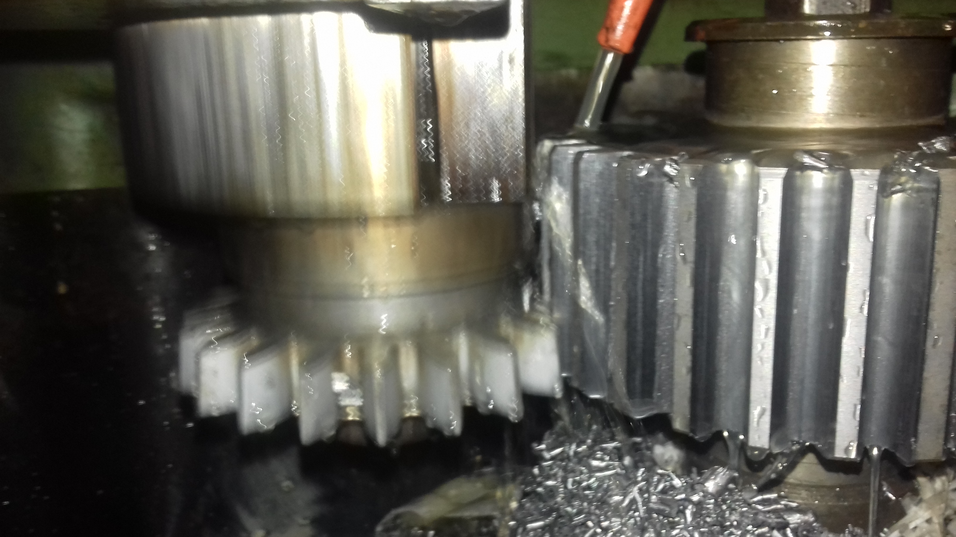

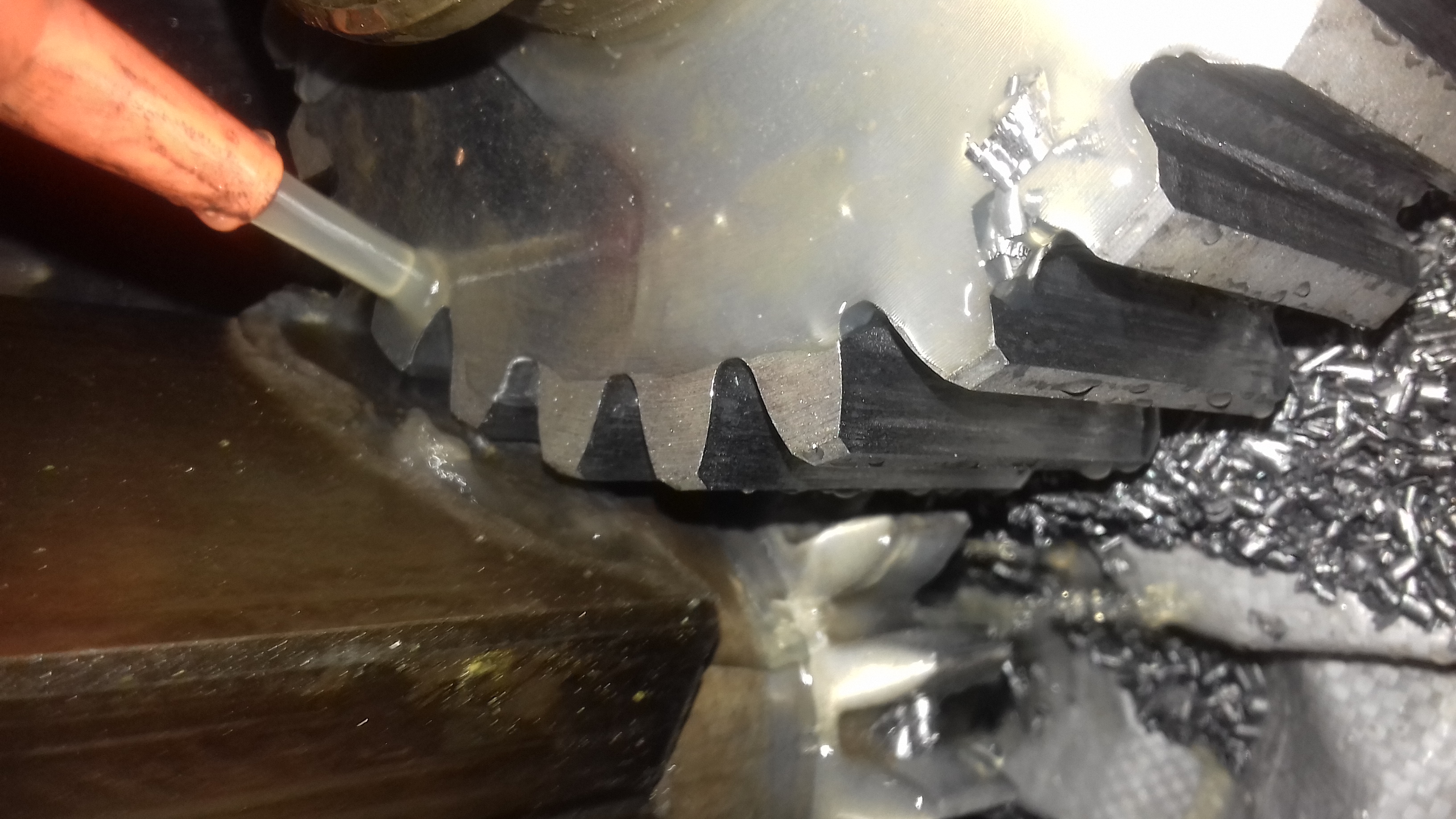

режет.jpg (12810 просмотров) <a class='original' href='./download/file.php?id=153246&mode=view' target=_blank>Загрузить оригинал (132.58 КБ)</a>
20181213_191023.jpg (12810 просмотров) <a class='original' href='./download/file.php?id=153229&mode=view' target=_blank>Загрузить оригинал (2.16 МБ)</a>
20181213_191030.jpg (12810 просмотров) <a class='original' href='./download/file.php?id=153230&mode=view' target=_blank>Загрузить оригинал (2.19 МБ)</a>
20181213_191317.jpg (12810 просмотров) <a class='original' href='./download/file.php?id=153231&mode=view' target=_blank>Загрузить оригинал (2.21 МБ)</a>
круг подача.jpg (12810 просмотров) <a class='original' href='./download/file.php?id=153236&mode=view' target=_blank>Загрузить оригинал (25.4 КБ)</a>

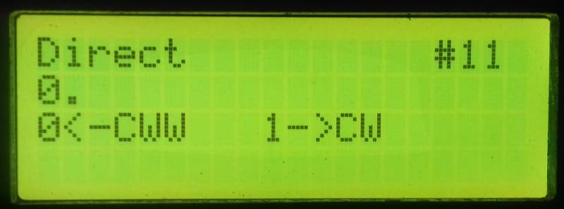

напрямок.jpg (12810 просмотров) <a class='original' href='./download/file.php?id=153238&mode=view' target=_blank>Загрузить оригинал (17.02 КБ)</a>
подача круговая.jpg (12810 просмотров) <a class='original' href='./download/file.php?id=153242&mode=view' target=_blank>Загрузить оригинал (28.6 КБ)</a>
проходов.jpg (12810 просмотров) <a class='original' href='./download/file.php?id=153243&mode=view' target=_blank>Загрузить оригинал (26.65 КБ)</a>

Опыт работы подтвердил правильность пути по разработке и установке своего контроллера, позволяющего все параметры, кроме хода и высоты долбяка, вводить оперативно с пульта. Некотрые решения в операторском интерфейсе следует доработать.
Механическая часть станка показала себя не с лучшей стороны в плане жёсткости, что особенно проявляется при врезке на крупных модулях (>4mm), особенно при долблении внутреннего зуба. Стало понятно, почему впоследствии конструкторы долбёжных станков отказались от такой компоновочной схемы.
Однако, такой станок безценен, особенно в ремонтном и мелкосерийном производстве.
