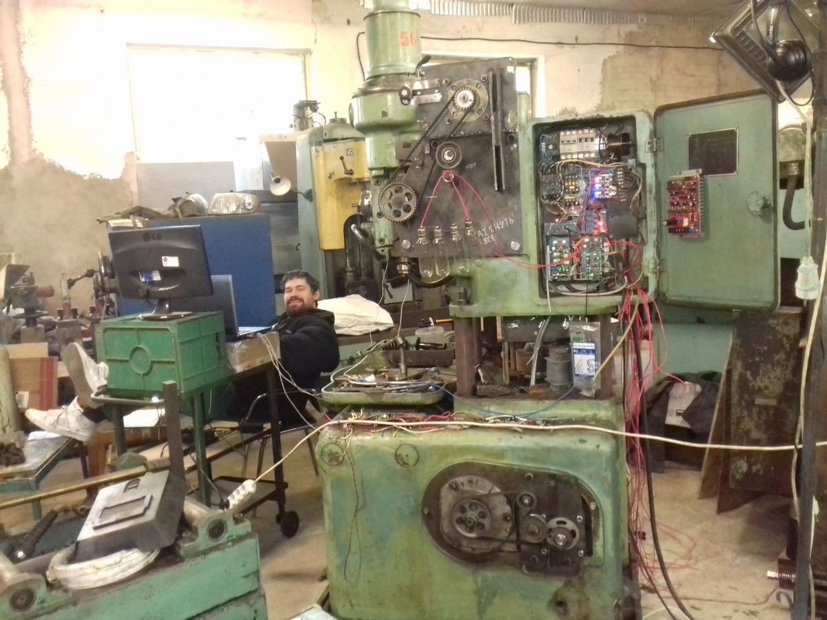

Т.е. подняли на проставки из толстостенных труб, которые позже связали снаружи листами жести 5мм.
20170405_140620.jpg (13087 просмотров) <a class='original' href='./download/file.php?id=116246&mode=view' target=_blank>Загрузить оригинал (628.87 КБ)</a>

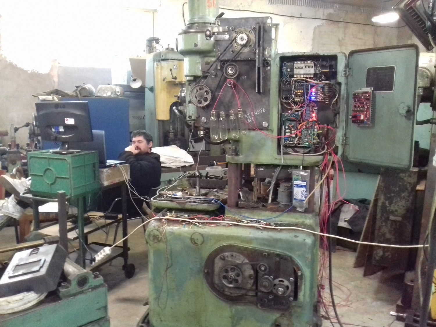

К сожалению, я повёлся на предложение запихнуть электрическую часть в штатную нишу.
В результате много что:
2 силовых транса и 2 выпрямительных моста пришлось разместить между верхней и нижней станинами (уже не покажу, ибо глубоко спрятано)
Частотник главного привода вообще через жопу закрепить в воздухе рядом с главным мотором (покажу позже)
Удалили автомат врезаниия (сервопривод вместо него)
Удалили гитару деления как класс (сервопривод, а на самом деле мотор от накопителя на магнитной ленте от древней английской ЭВМ)
Разовали цепь круговых подач и поставили на вход коробки круговых подач в качестве сервы электродрель, что не есть гут. Сначала пробовал втулить туда шаговик, но это совсем плохая идея была.
Предстоит ещё удалить окончательно коробку круговых подач и поставить какой-то более человеческий сервопривод прям на долбёжную головку и энкодер оси "С" туда же, в результате избавимся от вала со шпоночным пазом, который создавал проблемы.
Программист морозится...
20170614_135222.jpg (13087 просмотров) <a class='original' href='./download/file.php?id=116248&mode=view' target=_blank>Загрузить оригинал (470.97 КБ)</a>
Тут уже видно сервопривод оси Х и оси Р (поворот изделия)
20170614_135254.jpg (13087 просмотров) <a class='original' href='./download/file.php?id=116249&mode=view' target=_blank>Загрузить оригинал (700.19 КБ)</a>
Применил шкивы и ремни от ГРМ какого-то Тазика, небось от 2108.
На оси Р некуда было девать лишнюю длину ремня...
В электрошкафу трэшшшш!

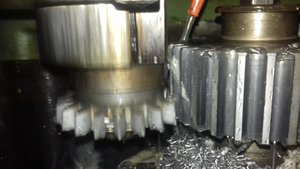

На https://youtu.be/mDy1Fh3SrIMдолбит шестерню М5 Z27.
Допускает нецелые модули, любые целые, в т.ч. и простые числа зубьев, сколько угодно проходов, с любой задаваемой глубиной каждого прохода, программируется радиальная, круговые подачи, режим перерез/недорез, режим экономии ресурса долбяка и т.д. Все параметры шестерни и долбяка вводятся с пульта.
Механически настравается только высота долбяка и его ход.
Блямкает кожух уравновешивателя - не обращайте внимания, поправим.

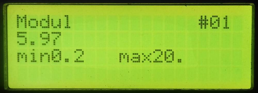

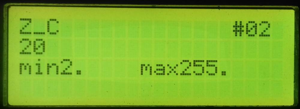

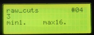

Ввод параметров с пульта, напр. так:
количества зубьев долбяка .
Зубьев долбяка.jpg (12017 просмотров) <a class='original' href='./download/file.php?id=153169&mode=view' target=_blank>Загрузить оригинал (26.09 КБ)</a>
модуль, позволяет любой:
модуль.jpg (12009 просмотров) <a class='original' href='./download/file.php?id=153170&mode=view' target=_blank>Загрузить оригинал (27.59 КБ)</a>

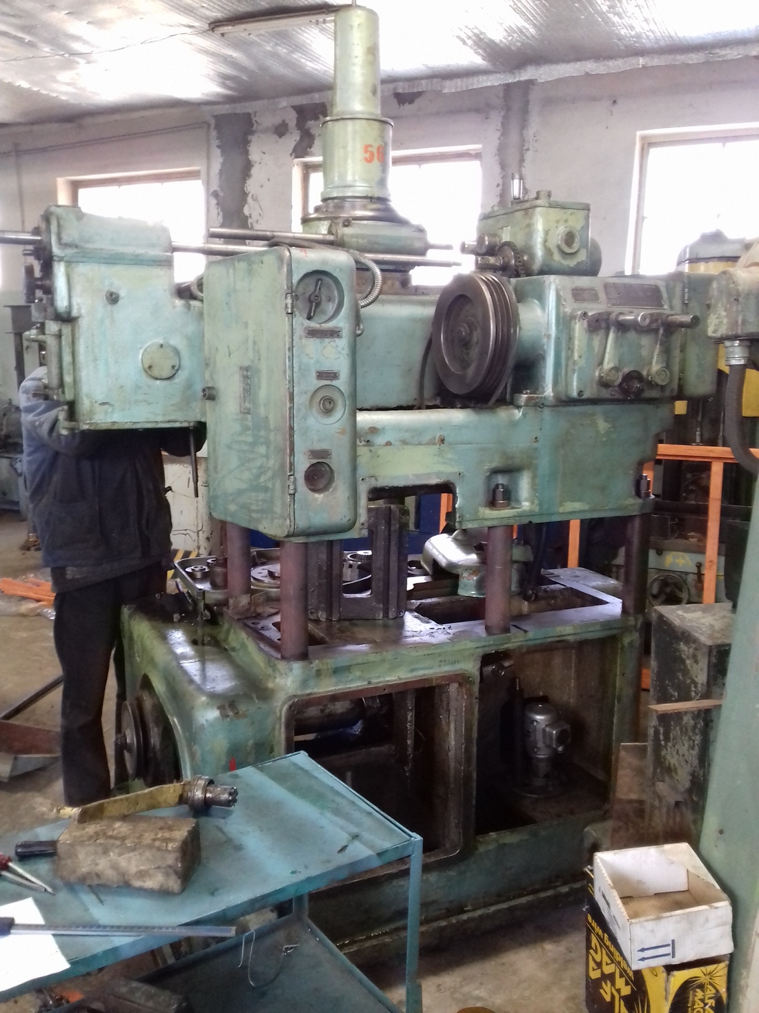

Станок такой:
общ.jpg (11925 просмотров) <a class='original' href='./download/file.php?id=153240&mode=view' target=_blank>Загрузить оригинал (44.82 КБ)</a>
Общий вид.

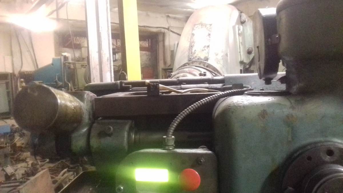

20181213_182242.jpg (11925 просмотров) <a class='original' href='./download/file.php?id=153228&mode=view' target=_blank>Загрузить оригинал (68.37 КБ)</a>
Здесь была коробка подач, виден датчик хоума по Х.

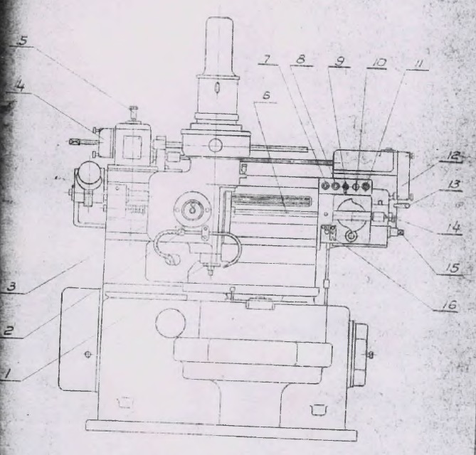

Stanok-5M14.jpg (11925 просмотров) <a class='original' href='./download/file.php?id=153232&mode=view' target=_blank>Загрузить оригинал (110.63 КБ)</a>
Общий вид оригинального станка, видны утраченные в результате модернизации органы, автомат не смог забарыжить - сдал в лом.

Хоумим по Х, начинаем вводить параметры:
внешн-внутр.jpg (11925 просмотров) <a class='original' href='./download/file.php?id=153233&mode=view' target=_blank>Загрузить оригинал (27.85 КБ)</a>
выбор внешний или внутрешний зуб
Зубьев долбяка.jpg (11925 просмотров) <a class='original' href='./download/file.php?id=153235&mode=view' target=_blank>Загрузить оригинал (26.09 КБ)</a>
Число зубьев долбяка

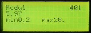

модуль.jpg (11925 просмотров) <a class='original' href='./download/file.php?id=153237&mode=view' target=_blank>Загрузить оригинал (27.59 КБ)</a>
Модуль

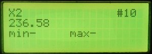

глубина1.jpg (11925 просмотров) <a class='original' href='./download/file.php?id=153234&mode=view' target=_blank>Загрузить оригинал (18.61 КБ)</a>
Глубина первого прохода.

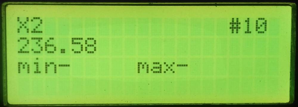

подача врезания.jpg (11925 просмотров) <a class='original' href='./download/file.php?id=153241&mode=view' target=_blank>Загрузить оригинал (30.17 КБ)</a>
Подача по Х при врезании в мм/ход долбяка.
точка отвода.jpg (11925 просмотров) <a class='original' href='./download/file.php?id=153248&mode=view' target=_blank>Загрузить оригинал (26.06 КБ)</a>
Точка отвода инструмента после завершения долбёжки.
точка врезки.jpg (11925 просмотров) <a class='original' href='./download/file.php?id=153249&mode=view' target=_blank>Загрузить оригинал (25.96 КБ)</a>
Точка касания долбяка заготовки (точка врезки).

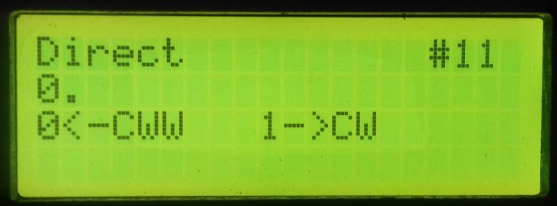

реверсировать.jpg (11925 просмотров) <a class='original' href='./download/file.php?id=153245&mode=view' target=_blank>Загрузить оригинал (16.15 КБ)</a>
Это если поставить "1", то будет попеременно долбить то по часовой, то против часовой стрелки каждую следующую шестерёнку.
Это режим экономного рахода ресурса долбяка, т.е. чтобы обе стороны его изнашивались одинаково.

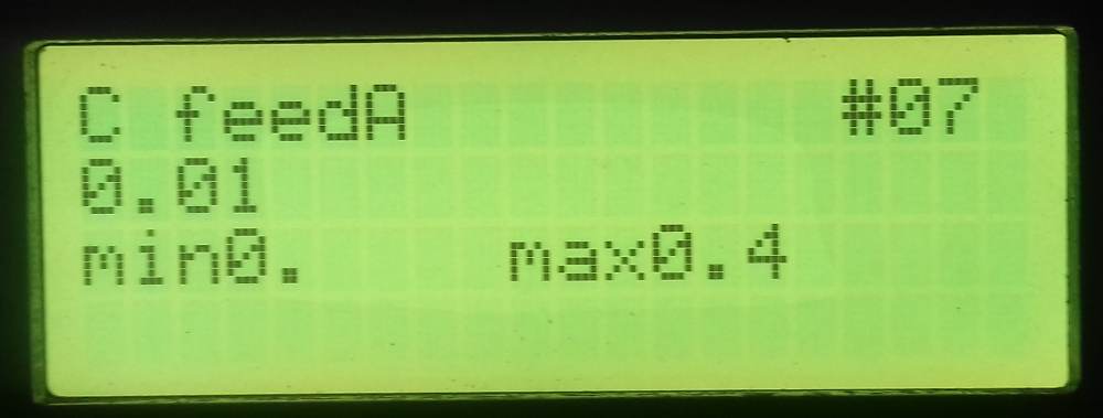

Есть ещё параметр - подача круговая при врезании, т.е. одновременно врезается радиально, т.е. по Х и поворачивает согласованно долбяк и деталь.
Мы пока этим не пользовались - ставим "0", но, возможно, что стоит пользоваться, есть подозрение, что на крупных модулях будет помягче врезаться.

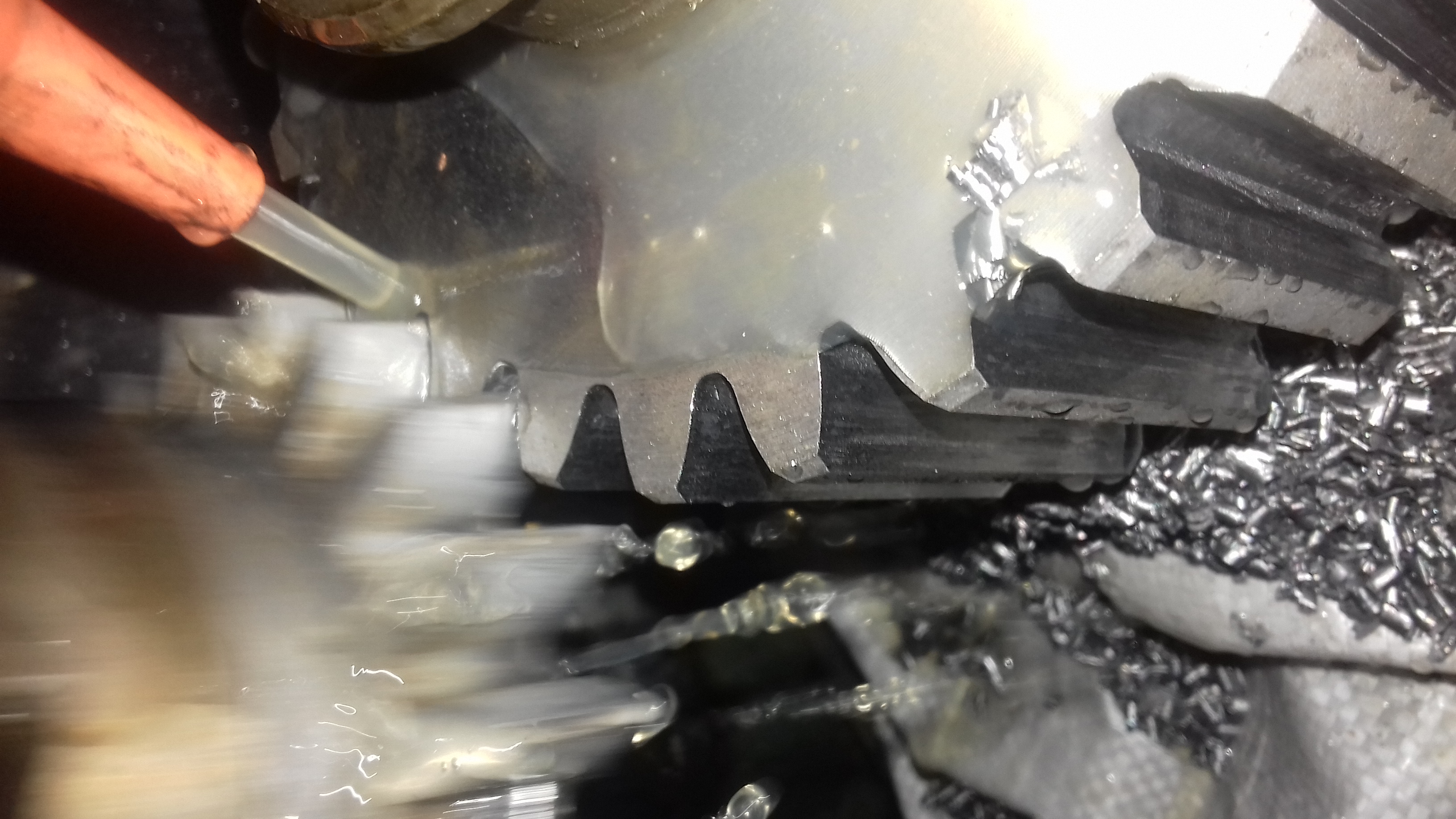

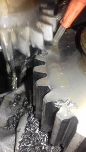

Ну и так далее вводишь последовательно все параметры на пульте, и включаешь работу в автомате, он сам подводит, включает СОЖ, главный ход, и пошёл долбить столько проходов, сколько задано, в конце - отводит до заданной координаты Х1 и останавливается.
режет.jpg (11925 просмотров) <a class='original' href='./download/file.php?id=153246&mode=view' target=_blank>Загрузить оригинал (132.58 КБ)</a>
20181213_191023.jpg (11925 просмотров) <a class='original' href='./download/file.php?id=153229&mode=view' target=_blank>Загрузить оригинал (2.16 МБ)</a>
20181213_191030.jpg (11925 просмотров) <a class='original' href='./download/file.php?id=153230&mode=view' target=_blank>Загрузить оригинал (2.19 МБ)</a>
20181213_191317.jpg (11925 просмотров) <a class='original' href='./download/file.php?id=153231&mode=view' target=_blank>Загрузить оригинал (2.21 МБ)</a>

Опыт работы подтвердил правильность пути по разработке и установке своего контроллера, позволяющего все параметры, кроме хода и высоты долбяка, вводить оперативно с пульта. Некотрые решения в операторском интерфейсе следует доработать.
Механическая часть станка показала себя не с лучшей стороны в плане жёсткости, что особенно проявляется при врезке на крупных модулях (>4mm), особенно при долблении внутреннего зуба. Стало понятно, почему впоследствии конструкторы долбёжных станков отказались от такой компоновочной схемы.
Однако, такой станок безценен, особенно в ремонтном и мелкосерийном производстве.
