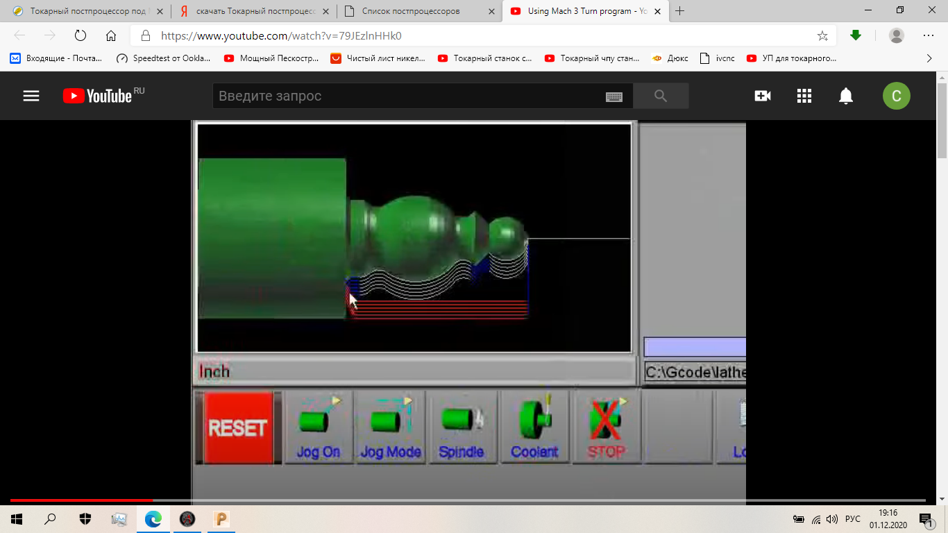

000.png (7350 просмотров) <a class='original' href='./download/file.php?id=189311&mode=view' target=_blank>Загрузить оригинал (324.68 КБ)</a>
Уважаемые. Почему у итальяшки в окне визуализации красота (чёткое изображение заготовки), а у меня фигня какая то.
001.png (7350 просмотров) <a class='original' href='./download/file.php?id=189312&mode=view' target=_blank>Загрузить оригинал (160.17 КБ)</a>

Уважаемый NikolayUa24 ,вы образованный человек и пытаетесь общаться со мной на языке G кодов, к сожалению я ещё не дорос до этого уровня. Мой уровень научиться составлять правильно УП токарную ,правильно настроить профиль Mach3 TURN и радостно воспользоваться кем-то подправленным постпроцессором. Я старик, мне наверное уже не освоить все прелести G кодов ,о чём я в первом своём посте и написал честно. Если вы предполагали ,что ребята умные подключатся к теме, увы .Нет
наверное больше заинтересованных ребят. Тема токарный постпроцессор актуальна ,а в ней даст Бог токарку освою попутно и
Mach3 TURN подскажут как правильно настроить, это же мои "три сосны ".
