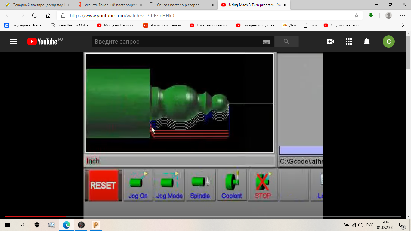

000.png (7299 просмотров) <a class='original' href='./download/file.php?id=189311&mode=view' target=_blank>Загрузить оригинал (324.68 КБ)</a>

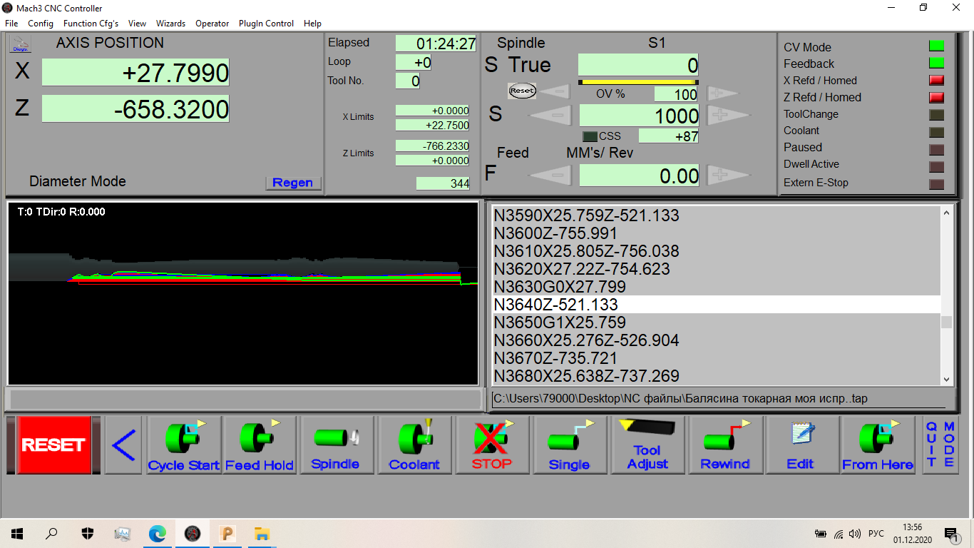

Уважаемые. Почему у итальяшки в окне визуализации красота (чёткое изображение заготовки), а у меня фигня какая то.
001.png (7299 просмотров) <a class='original' href='./download/file.php?id=189312&mode=view' target=_blank>Загрузить оригинал (160.17 КБ)</a>

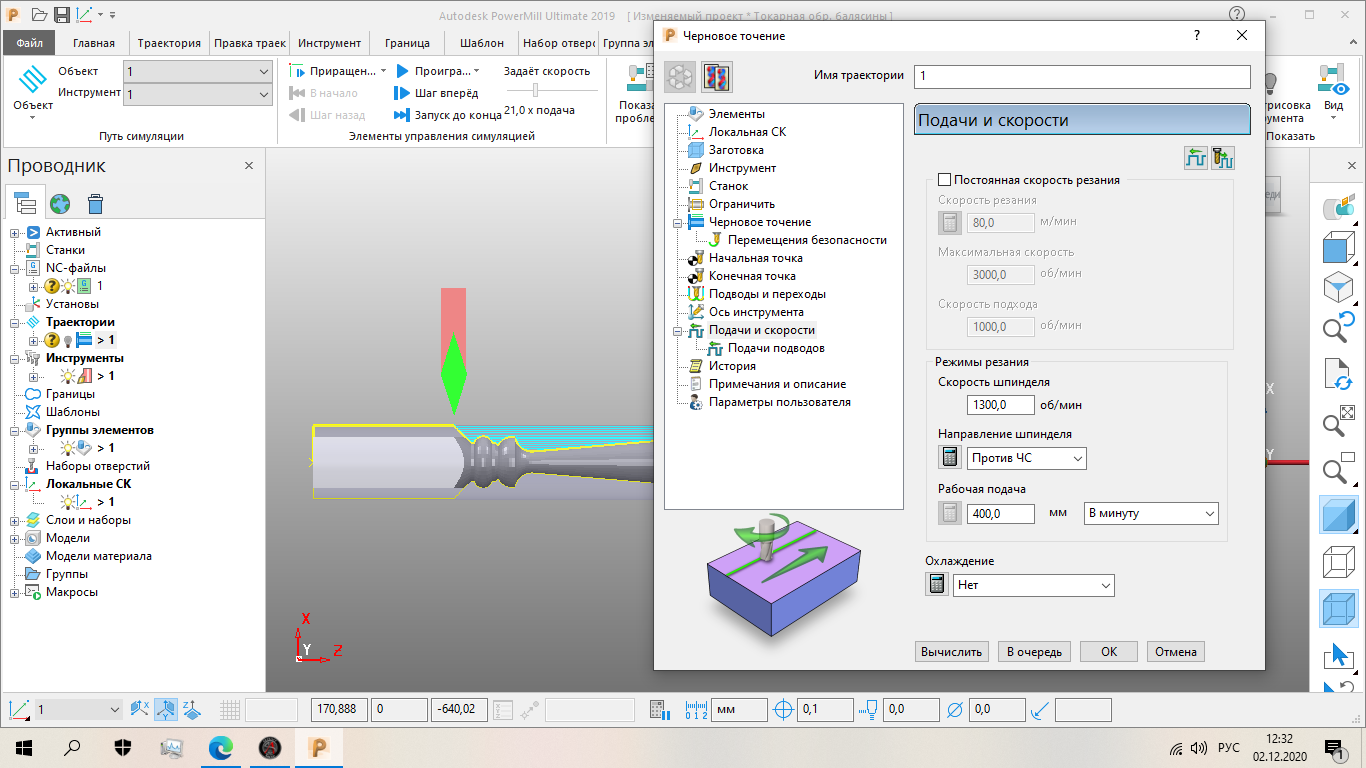

Настройка подачи и скорости.png (7285 просмотров) <a class='original' href='./download/file.php?id=189313&mode=view' target=_blank>Загрузить оригинал (182.59 КБ)</a>
Подскажите как правильно настроить эту вкладку для деревянной балясины?

Уважаемые подскажите ,что не так? в Mach3 TURN работает, но обрабатывает 1.5 часа и выглядит в окне визуализации не нормально и саму балясину не видно. А в симуляции PowerMill красиво.
