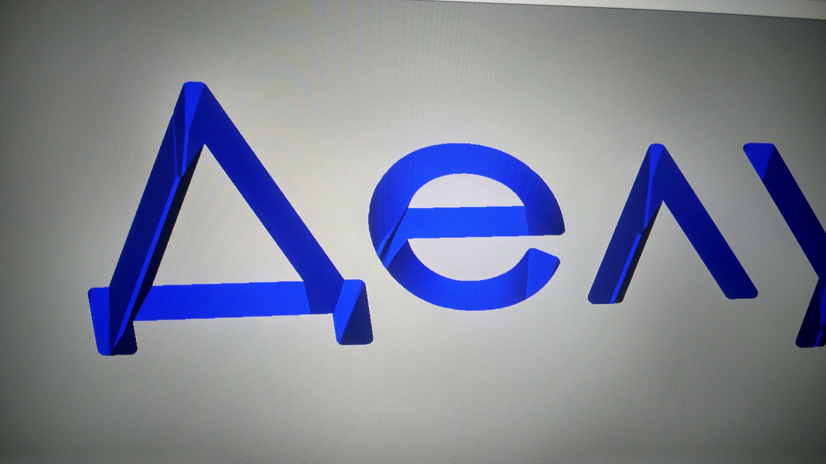

Всем привет.
Очередной вопрос.
Как я понял, в обработке 2.5D деталей, SC просто вне конкуренции. В этом режиме он гораздо удобнее PowerMill. В четырех осевой обработке он вообще не может тягаться с PowerMill, PM гораздо более функционален.
Сейчас пытаюсь понять, какой из этих продуктов более функционален в гравировке текста.
Сделал на отдельном эскизе надписи выдавил их на 0.3мм.
А вот дальше начинается какой то бред.
Если я скрываю заготовку, то видно что буквы выдавлены. Если я отображаю заготовку, то буквы без глубины.
Ладно, фиг с ним с отображением.
Перехожу из SolidWorks в SolidCam. CAM в упор не видит выдавленные буквы и считает их как эскиз без глубины.
Строю траекторию.
NoDepth.JPG (1975 просмотров) <a class='original' href='./download/file.php?id=189265&mode=view' target=_blank>Загрузить оригинал (30.25 КБ)</a>
Из трех букв гравируется только первая, и то, если указать глубину в уровнях. Сам CAM глубину не видит.
Подскажите как все же сделать гравировку. Какой то уж очень неочевидный алгоритм у SC.

Re: SolidCAM
Я в современных САМ программах не силен.
Я тупо выгружаю вид в DXF и в обычном мне Арткаме гравирую (и фрезерую всё 2.5D задавая глубины)...

dumpdr
Сообщения: 68
Зарегистрирован: 14 фев 2017, 11:55
Репутация: 4
Re: SolidCAM
Сообщение dumpdr »
По моему гравировку проще в Aspire сделать. Там есть специальный пункт меню...

Вы абсолютно правы.
Час пытался добиться внятного результата, но получается вот такое.
РазныеБуквы.JPG (1971 просмотр) <a class='original' href='./download/file.php?id=189267&mode=view' target=_blank>Загрузить оригинал (31.42 КБ)</a>
Зашел в арткам и за 5 минут сделал УП без пляски с настройками. Все под дефолту и очевидно.
Эххх, переоценил я SC, он все же не универсальный швейцарский нож, как мне казалось вначале.
Re: SolidCAM
daemon78 писал(а): ↑ Зашел в арткам и за 5 минут сделал УП без пляски с настройками.
Лично я такие надписи гравировкой по средней линии делаю V - образной фрезой.
Не нравится мне по контуру.

Kachik
Сообщения: 1292
Репутация: 308
Re: SolidCAM
Сообщение Kachik »
Вроде всё элементарно. Дольше делал видео...
https://youtu.be/sPvsClAR6PA
2020-12-01 10.53.51.jpg (1920 просмотров) <a class='original' href='./download/file.php?id=189285&mode=view' target=_blank>Загрузить оригинал (1.59 МБ)</a>
2020-12-01 10.54.38.jpg (1920 просмотров) <a class='original' href='./download/file.php?id=189286&mode=view' target=_blank>Загрузить оригинал (1.27 МБ)</a>

daemon78 писал(а): ↑ Сейчас пытаюсь понять, какой из этих продуктов более функционален в гравировке текста.
PM гравирует по контуру через Text Creator.
