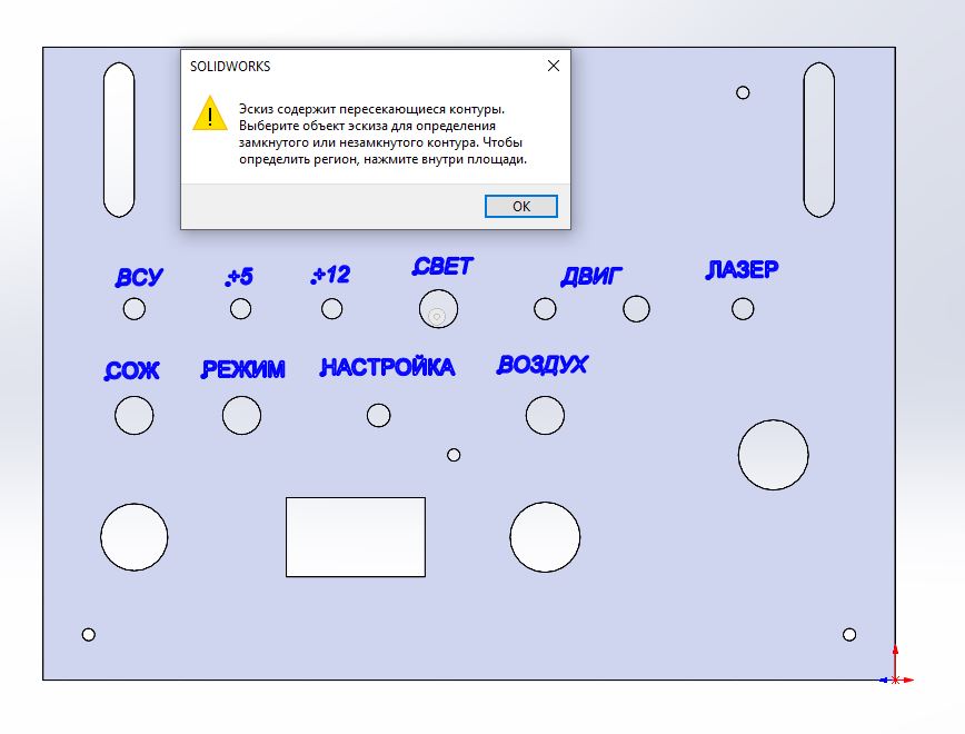

Всем привет.
Хочу на панельки гравировать надписи.
Создал эскиз на поверхности, нанес надписи.
При выдавливании выреза вот такая вот надпись.
ГравТекс.JPG (1811 просмотров) <a class='original' href='./download/file.php?id=189247&mode=view' target=_blank>Загрузить оригинал (55.47 КБ)</a>
Где именно эти самопересечения непонятно.
Подскажите, как решить эту проблемку.
Re: SolidCAM
daemon78 писал(а): ↑ Подскажите, как решить эту проблемку.
Когда делаете надпись, расстояние между буквами нужно увеличить при подобном сообщении, они пересекаются в некоторых местах.
Или нужно прощелкать мышкой области, которые будут выдавливаться.
daemon78
Сообщения: 1311
Репутация: 103
Re: SolidCAM
Сообщение daemon78 »
xenon-alien писал(а): ↑ Когда делаете надпись, расстояние между буквами нужно увеличить при подобном сообщении, они пересекаются в некоторых местах.
Помогло, огромное спасибо!!!

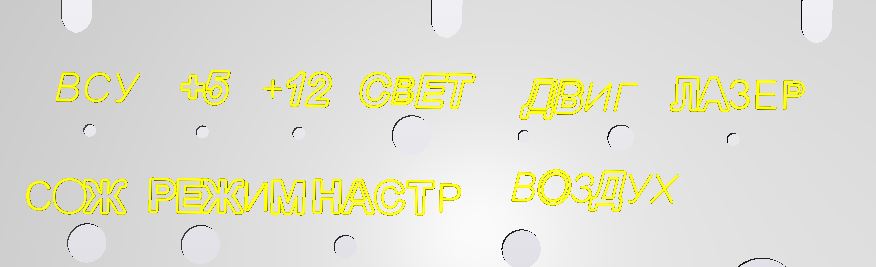

Всем привет.
Очередной вопрос.
Как я понял, в обработке 2.5D деталей, SC просто вне конкуренции. В этом режиме он гораздо удобнее PowerMill. В четырех осевой обработке он вообще не может тягаться с PowerMill, PM гораздо более функционален.
Сейчас пытаюсь понять, какой из этих продуктов более функционален в гравировке текста.
Сделал на отдельном эскизе надписи выдавил их на 0.3мм.
А вот дальше начинается какой то бред.
Если я скрываю заготовку, то видно что буквы выдавлены. Если я отображаю заготовку, то буквы без глубины.
Ладно, фиг с ним с отображением.
Перехожу из SolidWorks в SolidCam. CAM в упор не видит выдавленные буквы и считает их как эскиз без глубины.
Строю траекторию.
NoDepth.JPG (1780 просмотров) <a class='original' href='./download/file.php?id=189265&mode=view' target=_blank>Загрузить оригинал (30.25 КБ)</a>
Из трех букв гравируется только первая, и то, если указать глубину в уровнях. Сам CAM глубину не видит.
Подскажите как все же сделать гравировку. Какой то уж очень неочевидный алгоритм у SC.
Может какой видео урок есть? Ничего путного не нашел.

Re: SolidCAM
Я в современных САМ программах не силен.
Я тупо выгружаю вид в DXF и в обычном мне Арткаме гравирую (и фрезерую всё 2.5D задавая глубины)...

daemon78
Сообщения: 1311
Репутация: 103
Re: SolidCAM
dumpdr писал(а): ↑30 ноя 2020, 21:57 По моему гравировку проще в Aspire сделать. Там есть специальный пункт меню...
Сорри за оффтоп ...
xenon-alien писал(а): ↑30 ноя 2020, 21:47 Я в современных САМ программах не силен.
До SC не добрался, как и к РМ.
Вы абсолютно правы.
Час пытался добиться внятного результата, но получается вот такое.
РазныеБуквы.JPG (1776 просмотров) <a class='original' href='./download/file.php?id=189267&mode=view' target=_blank>Загрузить оригинал (31.42 КБ)</a>
Зашел в арткам и за 5 минут сделал УП без пляски с настройками. Все под дефолту и очевидно.
Эххх, переоценил я SC, он все же не универсальный швейцарский нож, как мне казалось вначале.
Re: SolidCAM
daemon78 писал(а): ↑ Зашел в арткам и за 5 минут сделал УП без пляски с настройками.
Лично я такие надписи гравировкой по средней линии делаю V - образной фрезой.
Не нравится мне по контуру.
