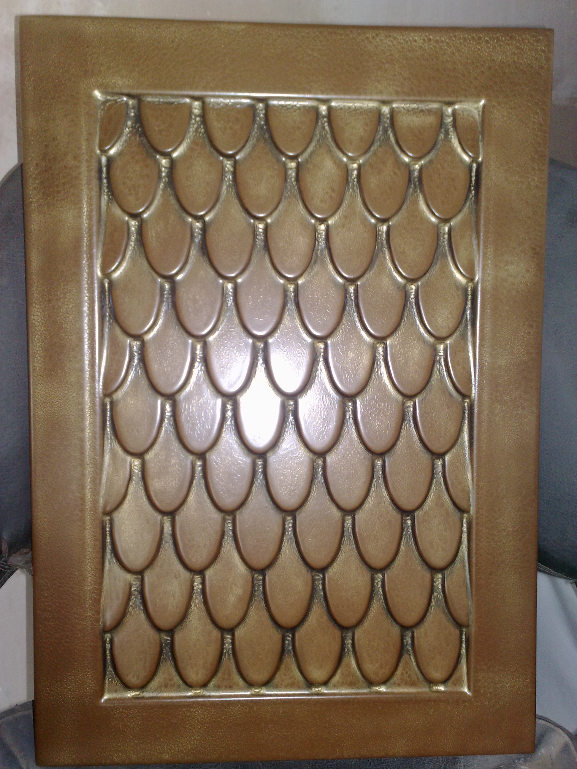

фасадики
01022013650.jpg (4497 просмотров) <a class='original' href='./download/file.php?id=11453&mode=view' target=_blank>Загрузить оригинал (816.42 КБ)</a>

балавство.
01022013660.jpg (4497 просмотров) <a class='original' href='./download/file.php?id=11454&mode=view' target=_blank>Загрузить оригинал (564.73 КБ)</a>
01022013662.jpg (4497 просмотров) <a class='original' href='./download/file.php?id=11455&mode=view' target=_blank>Загрузить оригинал (615.82 КБ)</a>

28022013730.jpg (3913 просмотров) <a class='original' href='./download/file.php?id=12602&mode=view' target=_blank>Загрузить оригинал (901.88 КБ)</a>
22022013711.jpg (3913 просмотров) <a class='original' href='./download/file.php?id=12603&mode=view' target=_blank>Загрузить оригинал (707.03 КБ)</a>
22022013714.jpg (3913 просмотров) <a class='original' href='./download/file.php?id=12604&mode=view' target=_blank>Загрузить оригинал (912.58 КБ)</a>
22022013718.jpg (3913 просмотров) <a class='original' href='./download/file.php?id=12605&mode=view' target=_blank>Загрузить оригинал (799.3 КБ)</a>
22022013721.jpg (3913 просмотров) <a class='original' href='./download/file.php?id=12608&mode=view' target=_blank>Загрузить оригинал (942.62 КБ)</a>
22022013715.jpg (3913 просмотров) <a class='original' href='./download/file.php?id=12609&mode=view' target=_blank>Загрузить оригинал (707.98 КБ)</a>

а вот еще железку немного погрыз.
19022013700.jpg (3912 просмотров) <a class='original' href='./download/file.php?id=12611&mode=view' target=_blank>Загрузить оригинал (784.07 КБ)</a>
19022013702.jpg (3912 просмотров) <a class='original' href='./download/file.php?id=12612&mode=view' target=_blank>Загрузить оригинал (579.46 КБ)</a>
грыз по 1 десятке на глубину 0.5мм
пробывал . буду формы для литья грызть.
http://www.zavetrom.ru
