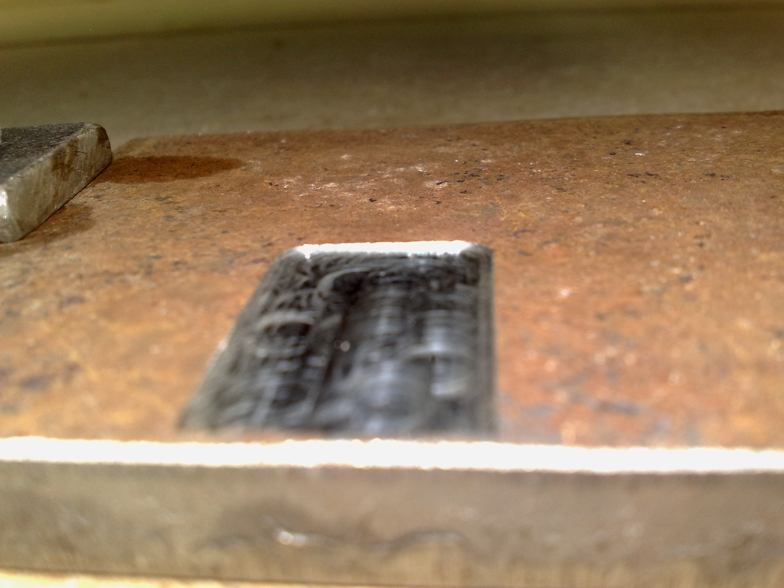

Люфтов нет? Из чего режешь?
Скинь Gкод.

г код кину завтар .
а так вот выходит срез . думаю это хорошо
толшина 43 мм снимал по 1 мм на скорости 4500мм .мин
вроде все норм. лесенок нет . за 43 круга .
жескости пока не хватает
жду когда финасы появятся, доделаю .
01022013665.jpg (4514 просмотров) <a class='original' href='./download/file.php?id=11451&mode=view' target=_blank>Загрузить оригинал (714.62 КБ)</a>

а вот еще железку немного погрыз.
19022013700.jpg (3929 просмотров) <a class='original' href='./download/file.php?id=12611&mode=view' target=_blank>Загрузить оригинал (784.07 КБ)</a>
19022013702.jpg (3929 просмотров) <a class='original' href='./download/file.php?id=12612&mode=view' target=_blank>Загрузить оригинал (579.46 КБ)</a>
грыз по 1 десятке на глубину 0.5мм
пробывал . буду формы для литья грызть.

master_70 писал(а):грыз по 1 десятке на глубину 0.5мм
без диаметра фрезы, подач и оборотов и какая фреза это ни о чем не говорит :)

aftaev писал(а):без диаметра фрезы, подач и оборотов и какая фреза это ни о чем не говорит :)
фреза по дереву 6 мм. 6000 об в мин, подачу делал 10мм с

долго наверно не прожила?

aftaev писал(а):долго наверно не прожила?
жива до сихпор
https://www.youtube.com/watch?v=pMvVHWWSZKE
и ал ей обрабатывал
и еще рах сталюку резал
я уже не первый рах пользуюсь этими фрезами чтоб железки резать
и пазы делал и выравнивал пластину.
меня результаты устроили
