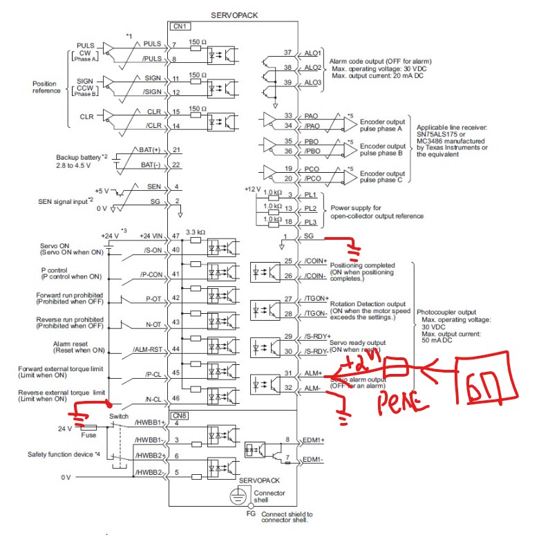

Итак имеем сервоусилитель SGDV-2R8A01A + мотор 400W
Аннотация 2020-08-27 000204.jpg (1869 просмотров) <a class='original' href='./download/file.php?id=185550&mode=view' target=_blank>Загрузить оригинал (202.94 КБ)</a>
Подключение
Степ +|- 7|8
Дир +|- 11|12
Аларм Подаем 24в и землю на 31|32 соотвественно
и чтоб запустить подаем 24в на 47 пин
минус на 1й пин (почему то про него ни где не пишут)
а чтоб включить серву подаем минус на 40й пин
p-ot и n-ot механические концевики по обе стороны замкнуты минус на 42|43 пины (можно отключить)
Сброс Аларма нужно замкнуть минус на 44 пин. (А аларм не сбросится сам если восстановить питание на 31|32 пины?)

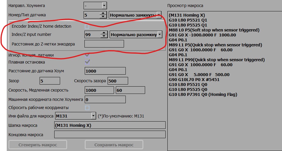

И самый главный вопрос, как мне настроить хомление с использование Z метки? Я прочитал что данные энкодера Z метки это 19|20 пины. Но в каком виде они?

RussCust писал(а): ↑ Аларм Подаем 24в и землю на 31|32 соотвественно
Чаво :shock: На 31 хочешь +24, а на 32 землю 24 :wtf:
RussCust писал(а): ↑ А аларм не сбросится сам если восстановить питание на 31|32 пины?)
Какое питание на 31-32 это выход, сигнал аварии.

aftaev писал(а): ↑ Чаво На 31 хочешь +24, а на 32 землю 24
Сорян, опечатался под землей я имел виду - питания.
я имею ввиду что при ошибке он обрубит эти 24в которые проходят через 31и 32 пины и мы можем через реле обрубить силовое питание серв и частотника
1Аннотация 2020-08-31 225019.jpg (1856 просмотров) <a class='original' href='./download/file.php?id=185552&mode=view' target=_blank>Загрузить оригинал (127.44 КБ)</a>
и точки земли верно отмечены?
по остальным тезисам я все верно понимаю? Щас пытаюсь построить предварительную схему подключения, и не хочется ошибиться в самом начале

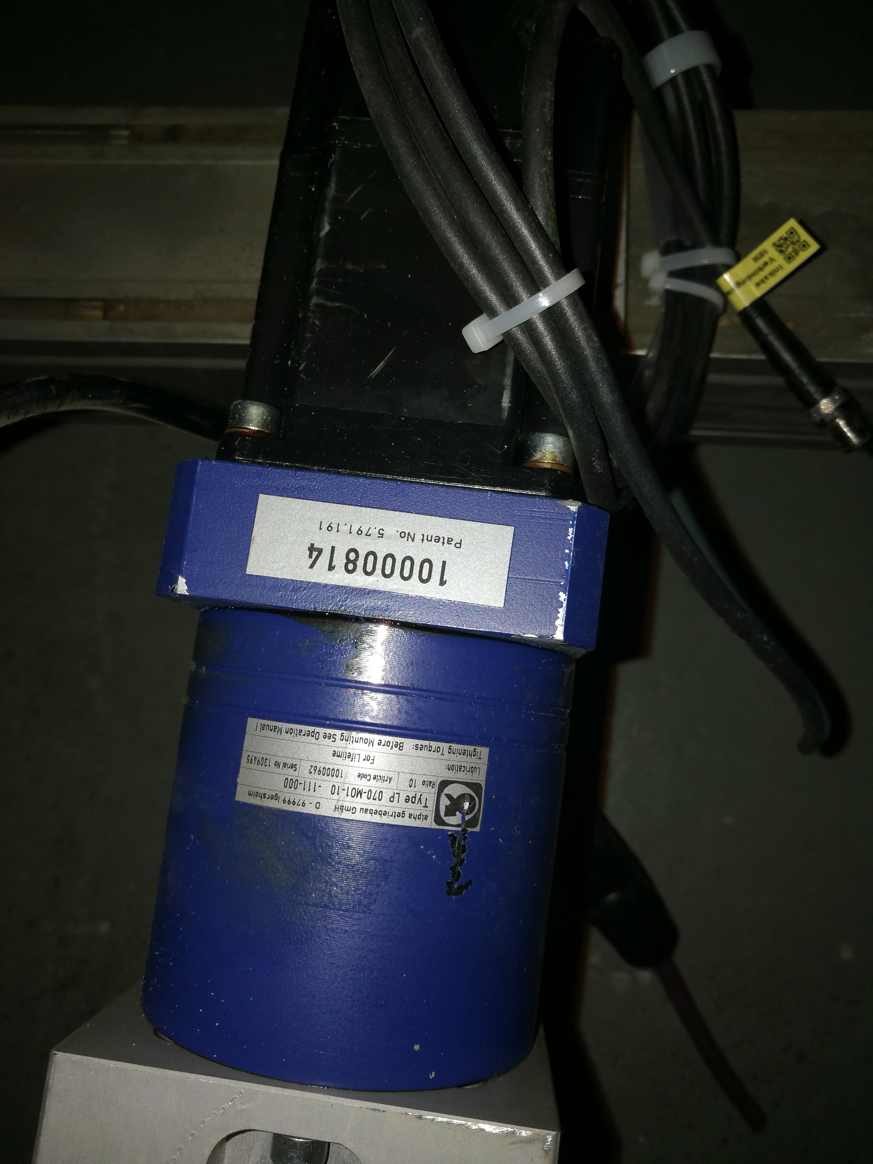

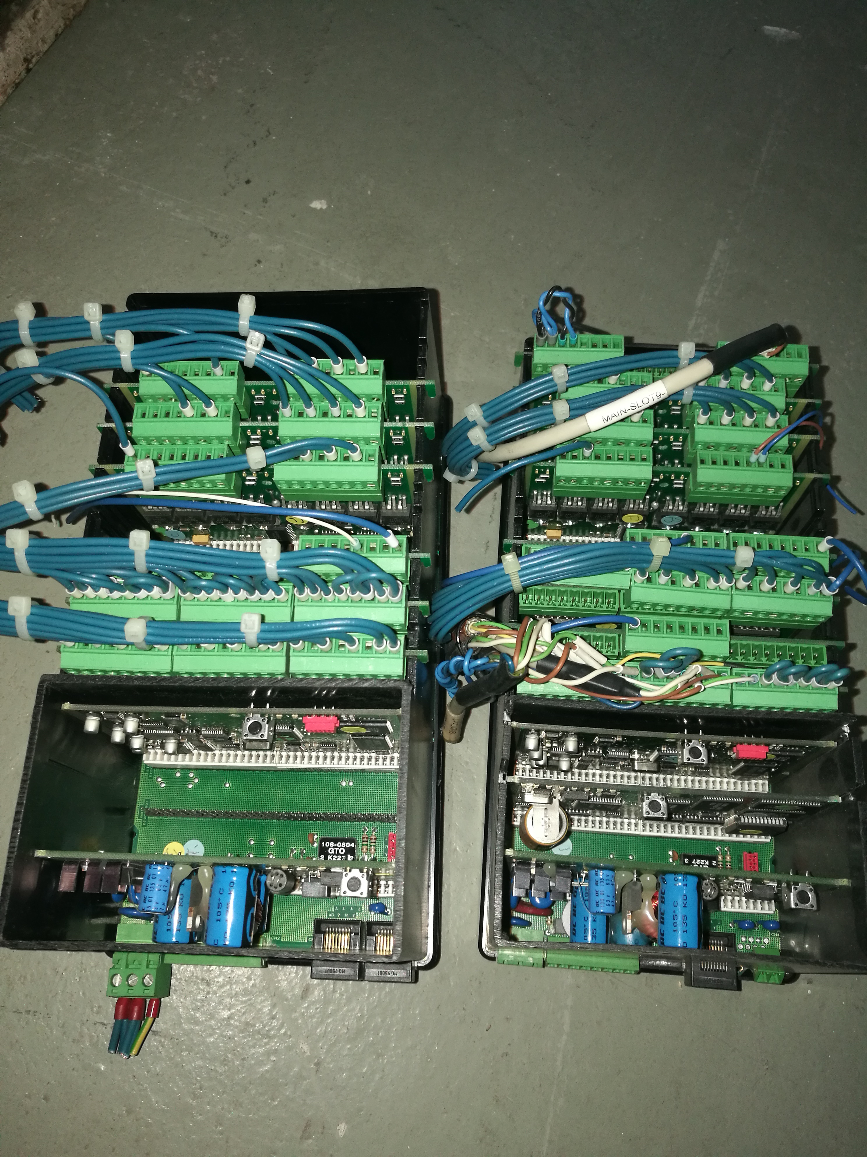

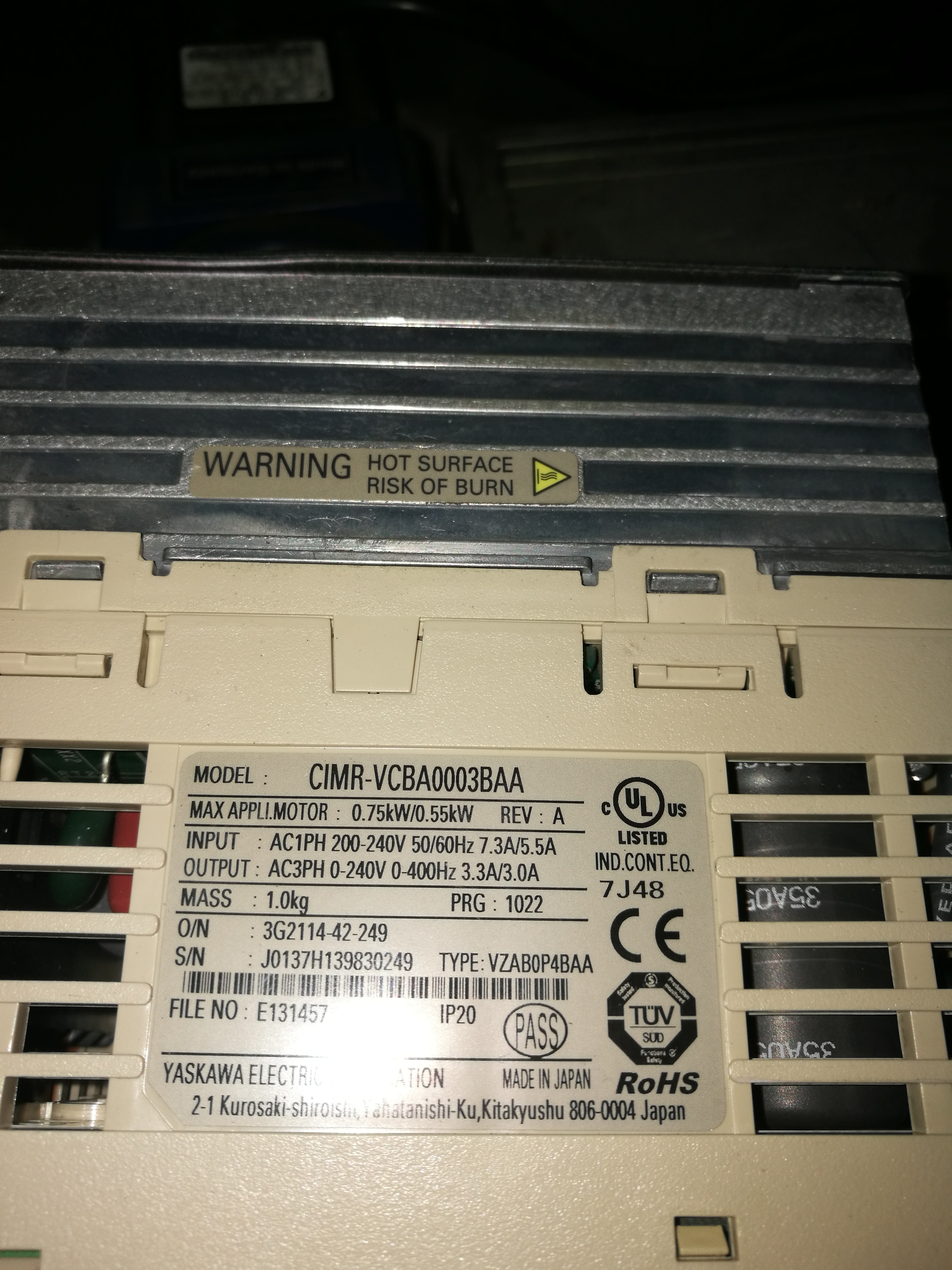

Привет всем участником данной темы, вот и я добрался до данного производителя.
Есть вот такие моторы к ним серво паки, и ещё куча всякой дребедени.
Хочу разобраться что тут к чему подключать и что за что отвечает.

Не совсем понятно какие именно сервопаки нужно применять для их работы, или на первой фотке это просто частотники и к этим моторам не имеют отношения, а за управление отвечают уже сервопаки с второй картинки?
Просто и тех и тех по 4 штуки.

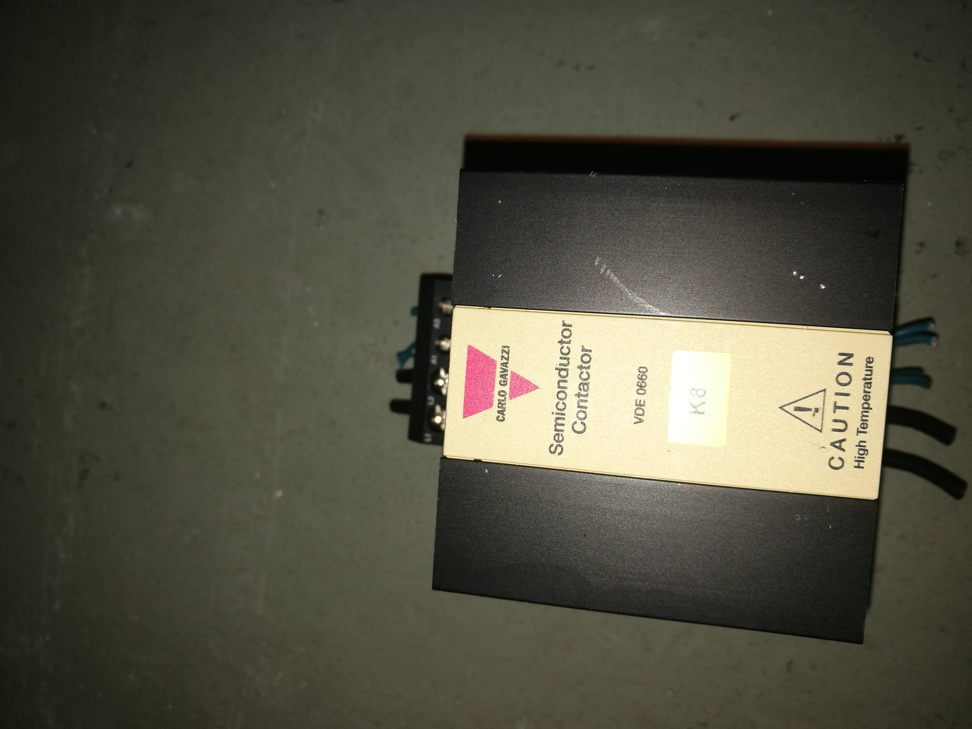

Семикондукторов 3 штуки, они вообще для чего?

На семикондакторе чёрным по белому написано, что это контактор....синие редукторы, V1000 это частотники...а вообще в Германии с гуглом плохо, что ли?

Kupfershcmidt писал(а): ↑26 ноя 2020, 18:38 На семикондакторе чёрным по белому написано, что это контактор....синие редукторы, V1000 это частотники...а вообще в Германии с гуглом плохо, что ли?
Так то что написано то понятно, только для чего он?

Так я ж ответил на вопрос - это контакторы. включатель, если уж по простому, пускатель. Частотники не для серв...ну и форум вовсе не для того, чтоб искать за кого-то, например.

На фотографии мотора самое важное осталось в тени, на приводе тоже самое важное неразборчиво. Может те, кто часто с Яскавами общаются и телепатируют...

Для того, чтобы пропускать когда надо или не пропускать когда не надо электричество. Что такое "электричество" рассказывать? :)
