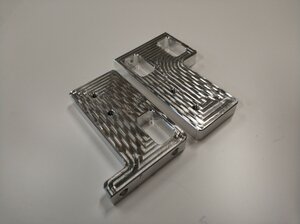

Попробовал сегодня резать десяткой по 1мм за проход, очень даже бодро получаеться, думаю можно ещё поглубже пробовать))) главное чтоб станок вытянул в плане жёсткости, шпиндель особо не грузиться.
Фреза сандвик, 3зуба 16к оборотов, подача 2000мм.

заготовка сильно греется при таких режимах? просто вижу шпаклевку, как контролируете температуру?

Сообщение Gestap »
asher писал(а): ↑22 ноя 2020, 21:31 заготовка сильно греется при таких режимах? просто вижу шпаклевку, как контролируете температуру?
заготовка можно сказать даже и не нагрелась, рукой чувствовалось что она слегка теплая.
стружка прям раскаленная летела, на видео заметно))) когда струя прям на руку летела, еле телефон удержал)))

Gestap писал(а): ↑22 ноя 2020, 21:47
я резал паз 1мм за проход фреза 6мм 3зуба, обороты 13к, скорость 1500, тумана нет, и у меня грелось сильно.
у вас холодная это из-за скорости резанья так или из-за тумана?

Gestap
Сообщения: 890
Репутация: 1089
Re: 600х400 из профиля (открытый проект)
Сообщение Gestap »
Размер заготовки тоже роль большую играет, но даже большая когда много деталей нагревается, если деталь и заготовка не большие то надо контролировать на сколько сильно греется, тормозить и давать остыть, так то если нормально все сделать в плане приклейки на шпаклю то давольно трудно оторвать от стола даже с нагревом.

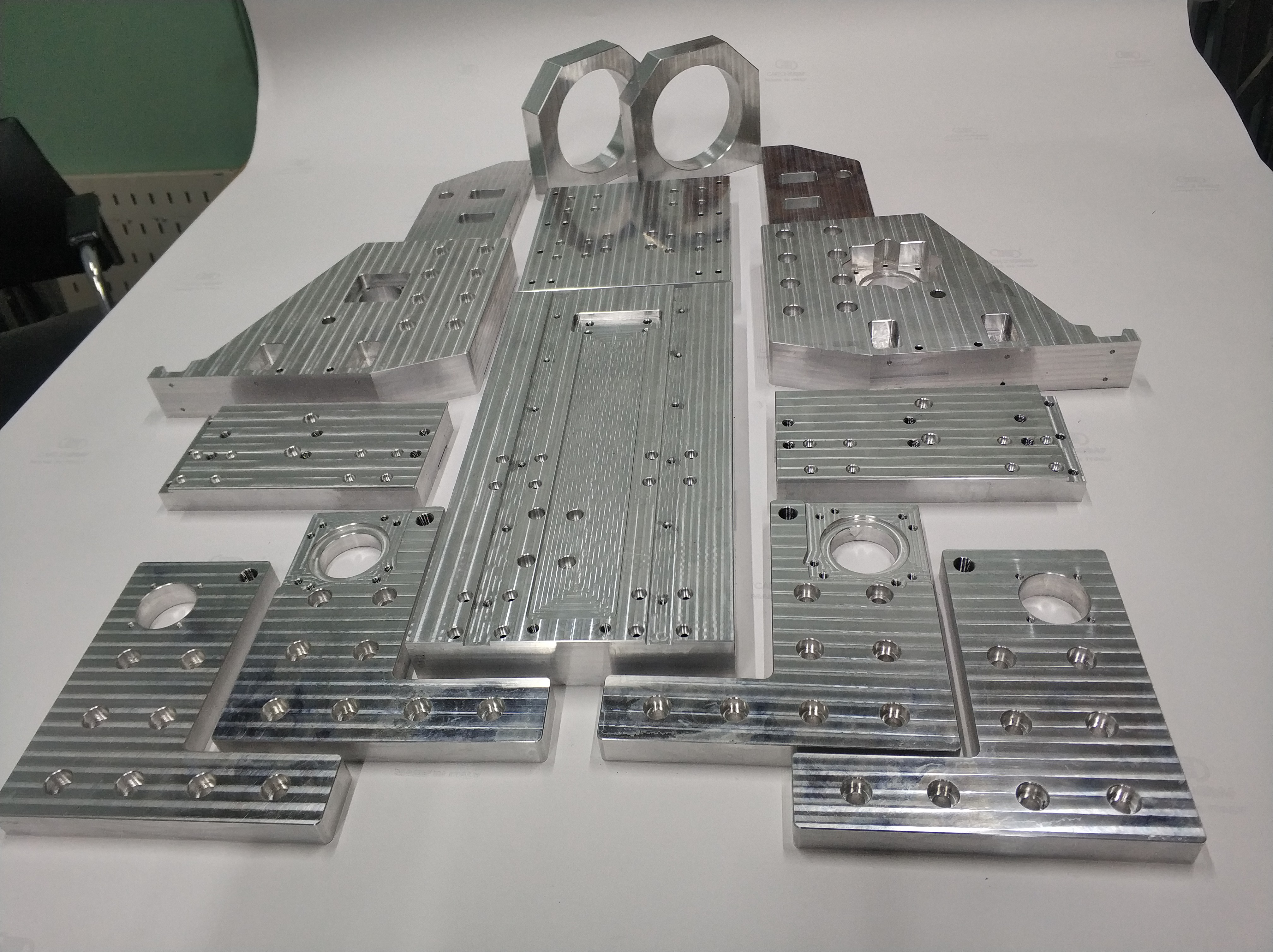

Очередной набор деталей, точнее очередная вариация,
Незнаю выпендрюсь или нет))), проект сделан под установку либо шаговиков 23размера, либо серв или сервошаговых 24размера, на зетку возможно установить три вида, ещё 750ватную серву.
Сделано это по большей части для желающих сэкономить на первое время на сервах, и чтобы иметь возможность в последующем их купить и поставить не перепиливая все детали, отделаться малой кровью так сказать)))
На фото не все детали, нет крепления мотора на зетку и мелочевки.

Gestap
Сообщения: 890
Репутация: 1089
Сообщение Gestap »
Полный наборчик, даже отдавать немного жалко было, такие они красивые)))

Сообщения: 3310
Gestap писал(а): ↑ они красивые)))
:good: какая это марка алюминия?

xvovanx писал(а): ↑08 янв 2021, 22:57
Детали из д16т.
