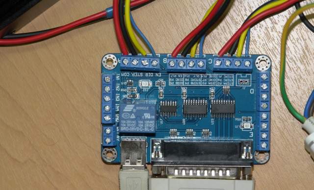

а если монтировать этот датчик 0 , то реле шпинделя только включается. При попытке добавить оборотов ,комп переходит в аварию

на рисунке подписано что подключаю
1и 2 эти провода идут в частотник. на плате подписаны как AY и DEL
3 этот провод идет на драйвер в контакт DIR-, сюда же воткнул один провод датчика..На самой плате подписан как GND
4 это втрой кабель датчика 0, подключен в IN1

А оси станка уже двигались?
Открути провод 3 и проверь (прозвони) наличие связи между клеммой 3 и клеммой COM на разъеме, куда подключен шаговый драйвер (Step-Dir). Выключи питание платы перед этим (5В)

Провод 3 открути. Наличия связи с СОМ драйверов нету.
Когда провод 3 прикручен, связь с СОМ есть,прозванивается

По-моему провод 3 должен быть на клемме COM, а клемма 3 относится к входам In1-4 и туда только датчик подключать.
Но без описания платы мы тут долго будем гадать.
Провод 3 еще куда-то идет кроме драйверов?

Нет, 3 провод только в драйвер.
Сейчас подключу 3 провод в клему СОМ. Получаеться сюдаже в СОМ один провод от датчика 0, а второй в IN1

Перестали оси ездить. После подключения 3 провода в клему СОМ

Что-то ты намудрил с подключением драйверов. Подключи Com как на картинке
LPT.jpg (1325 просмотров) <a class='original' href='./download/file.php?id=188918&mode=view' target=_blank>Загрузить оригинал (178.23 КБ)</a>
Нарисована только ось Х, остальные 2 подключай аналогично.
GND сбоку это для подключения датчиков... (GND & IN4)

В каждом драйвере есть контакт DIR- которые все последовательно и с последнего драйвера провод DIR- идет в GND.
Мне нужно с каждого драйвера подключить DIR в контакты COM на плате? Получаеться не один как сейчас ,а три провода СОМ

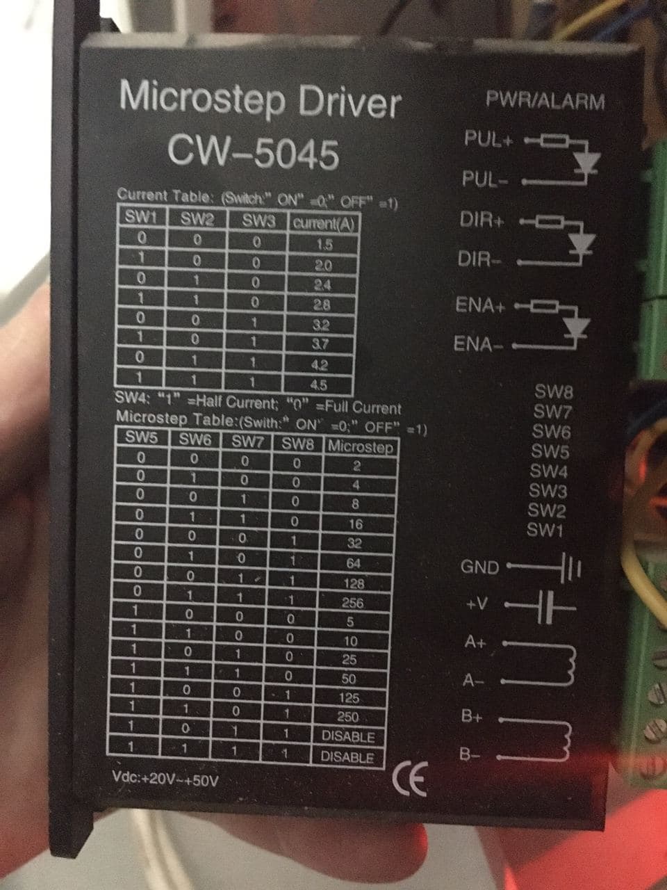

Anklin
Сообщения: 58
Зарегистрирован: 07 ноя 2020, 14:43
Сообщение Anklin »
Получаеться у меня на драйверах контакт PUL+ идет на PUL- интерфейсной платы. А контакт DIR+ на контакт интерфейсной платы DIR. На самих драйверах контакты DIR - и PUL- замкнуты перемычкой и выходят к контакту GND(а надо СОМ)

Судя по картинке Com на синей плате это +5в, а выходы dir/step коммутируют минус...

Anklin писал(а): ↑19 ноя 2020, 14:55 Получаеться у меня на драйверах контакт PUL+ идет на PUL- интерфейсной платы. А контакт DIR+ на контакт интерфейсной платы DIR. На самих драйверах контакты DIR - и PUL- замкнуты перемычкой и выходят к контакту GND(а надо СОМ)
Должно быть СOM (Vcc) платы на все контакты драйверов с + (PUL+ , DIR+), все контакты драйверов с - (PUL-, DIR-) на соответствующие контакты платы (Step и Dir).
Датчик подключать только на разъем 3 (GND) и In1-4, но как пока не ясно.

Lunatic писал(а): ↑ Датчик подключать только на разъем GND и In1-4, но как пока не ясно.
Gnd на крокодил на фрезу, IN4 на контактную площадку...

драйвер
photo_2020-11-19_14-35-34.jpg (1308 просмотров) <a class='original' href='./download/file.php?id=188923&mode=view' target=_blank>Загрузить оригинал (121.08 КБ)</a>
