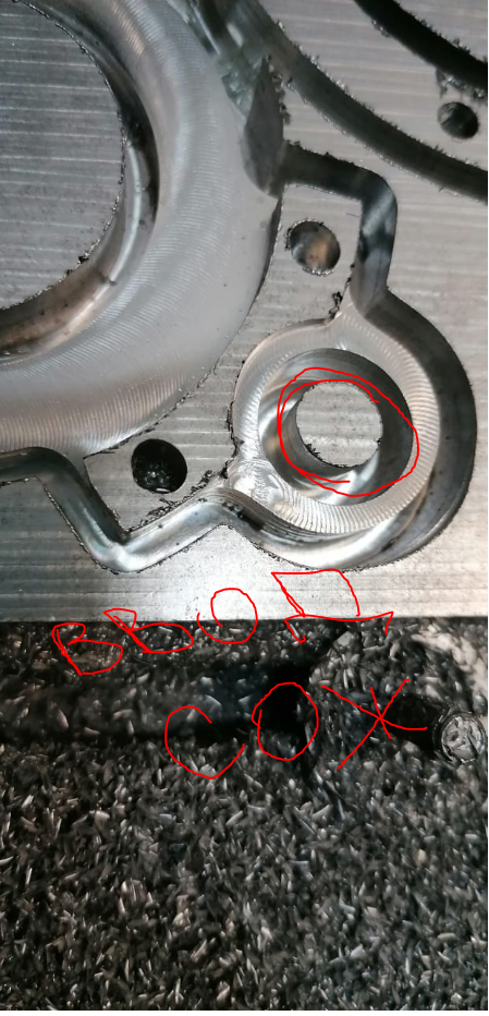

Хвастаюсь, в данном случае думаю что это просто удача.
Логика работы которая была произведена:
1. Партия деталей
2. Губки выточенные для тисков из дюрали.
3. После первой детали - замер толщины электрическим штангелем и после ввод погрешности -0.05 на толщину.
4. Завалялся микрометр решил померить рандомную деталь.

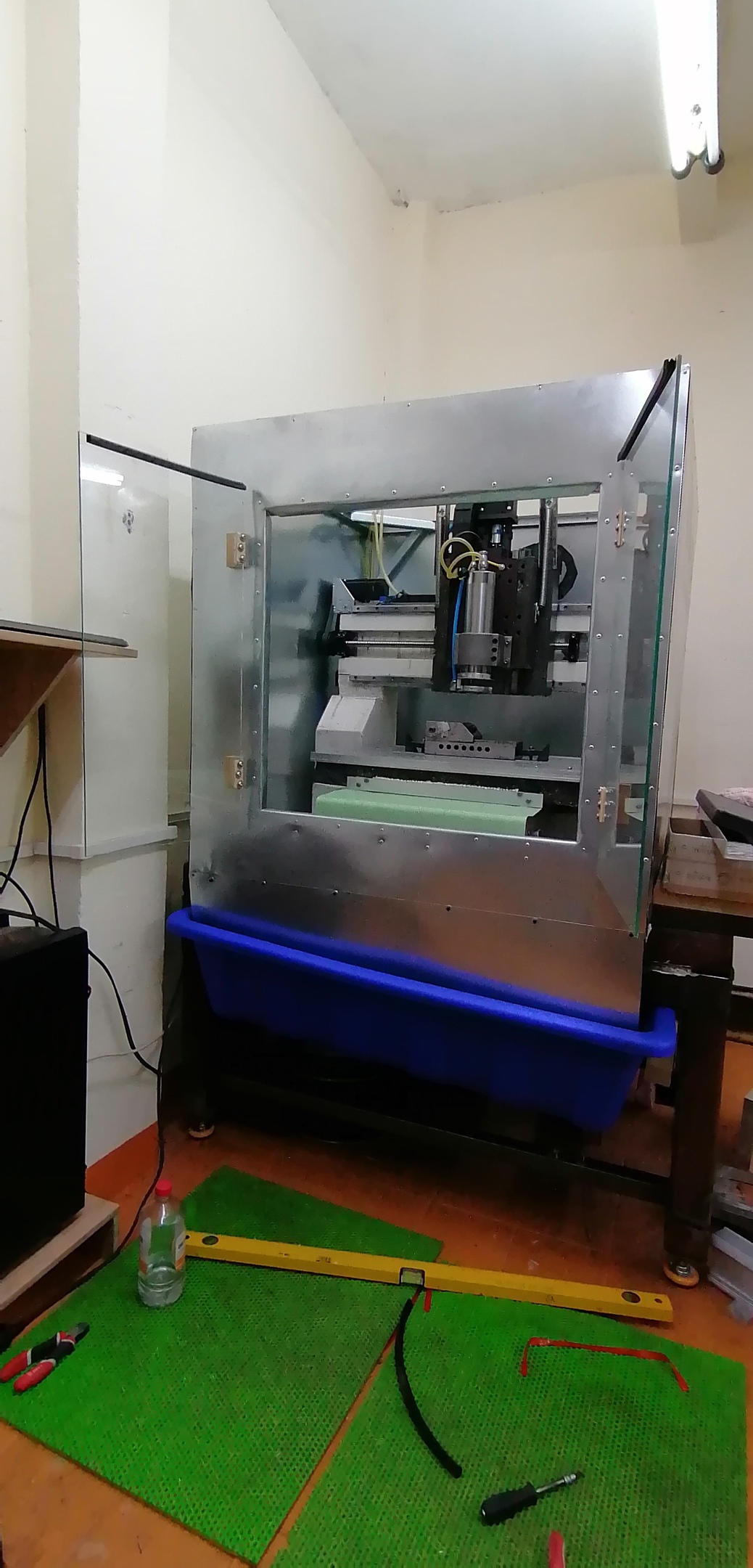

Переехал, сделал новый короб для станка.
Дешевле на 2к аренда, площадь в 2 раза больше.

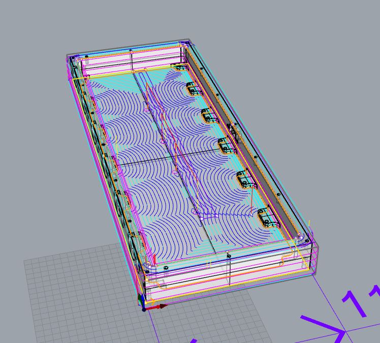

Технология: фреза 8мм 3 зуба
1. Обработка торцов с шагом 0.5мм в 2 этапа по 12.45мм за раз соответственно. На чистовую 0.8!!!! (Внимание первая деталь делалась с запасом 0.3 - во время большой черновой внутренней выборки заготовка сместилась настолько что этого запаса просто не хватило)
Снимок2.JPG (3425 просмотров) <a class='original' href='./download/file.php?id=188733&mode=view' target=_blank>Загрузить оригинал (127.03 КБ)</a>
2. Внутренняя выборка S18000 F3510mm 0.4 за проход Шаг по Z - 18.2mm = 25.55куб.см/мин (отступ на чистовую 0.45)
В моей программе, которая формально определяется как программа для дизайна есть CAM от MecSoft, ну и самое быстрое что там есть для выборки это выборка по бесконечной спирали (треугольный карман или наружный периметр - треугольная траектория и т.д.)
Но если с выборкой внешнего периметра нет проблем с удалением стружки, с угловыми зарезами. То при внутренней выборке фреза втыкается во внутренние углы, начинает верещать - звенеть - инструмент начинает заедать в том числе об стружку.
ПО этому использую "Спид" покетинг - 45% времени инструмент не работает, за то углов всего 4 в самом конце - и за счёт спирального движения устружка сама потихоньку вытясняется из зоны реза и чистить зону приходится всего 3-4 раза за 46минут программы. В место того что с более быстрой обработкой 26мин - надо постоянно стоять у станка и рукой орудовать возле фрезы. Там короче куча минусов.
Снимок3.JPG (3425 просмотров) <a class='original' href='./download/file.php?id=188735&mode=view' target=_blank>Загрузить оригинал (152.87 КБ)</a>
Снимок3.1.JPG (3425 просмотров) <a class='original' href='./download/file.php?id=188734&mode=view' target=_blank>Загрузить оригинал (379.63 КБ)</a>
3. Периметр второй черновой выборки (отступ на черновую 0.4)
