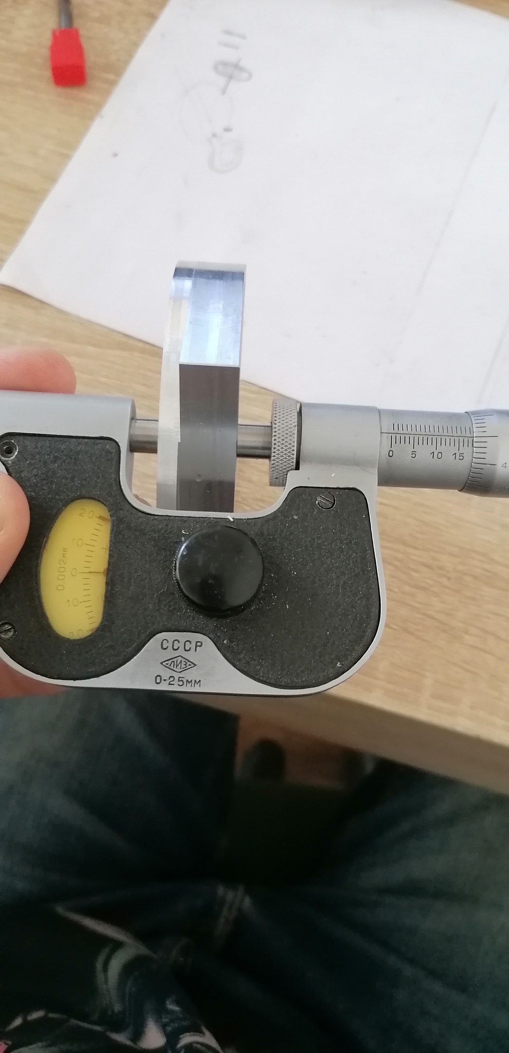

Хвастаюсь, в данном случае думаю что это просто удача.
Логика работы которая была произведена:

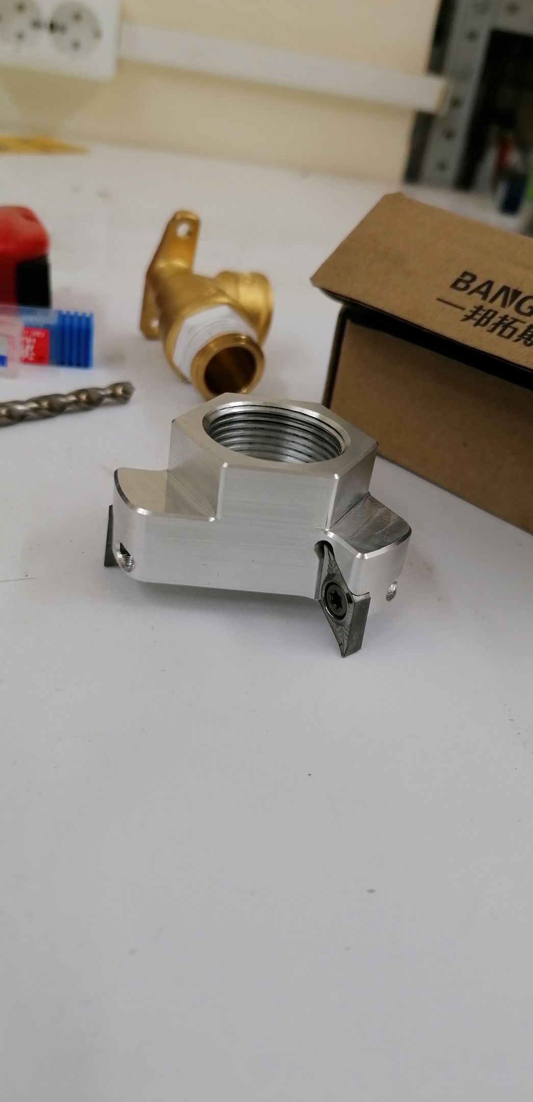

1. Партия деталей
2. Губки выточенные для тисков из дюрали.
3. После первой детали - замер толщины электрическим штангелем и после ввод погрешности -0.05 на толщину.
4. Завалялся микрометр решил померить рандомную деталь.
vMIpcO1DP8c.jpg (3927 просмотров) <a class='original' href='./download/file.php?id=186121&mode=view' target=_blank>Загрузить оригинал (543.76 КБ)</a>

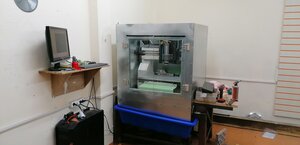

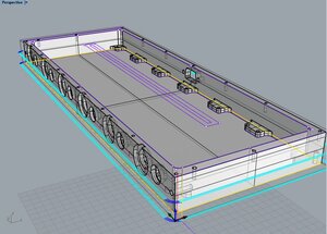

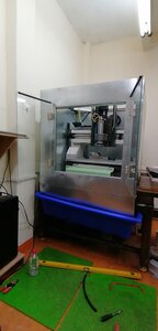

Переехал, сделал новый короб для станка.
Дешевле на 2к аренда, площадь в 2 раза больше.

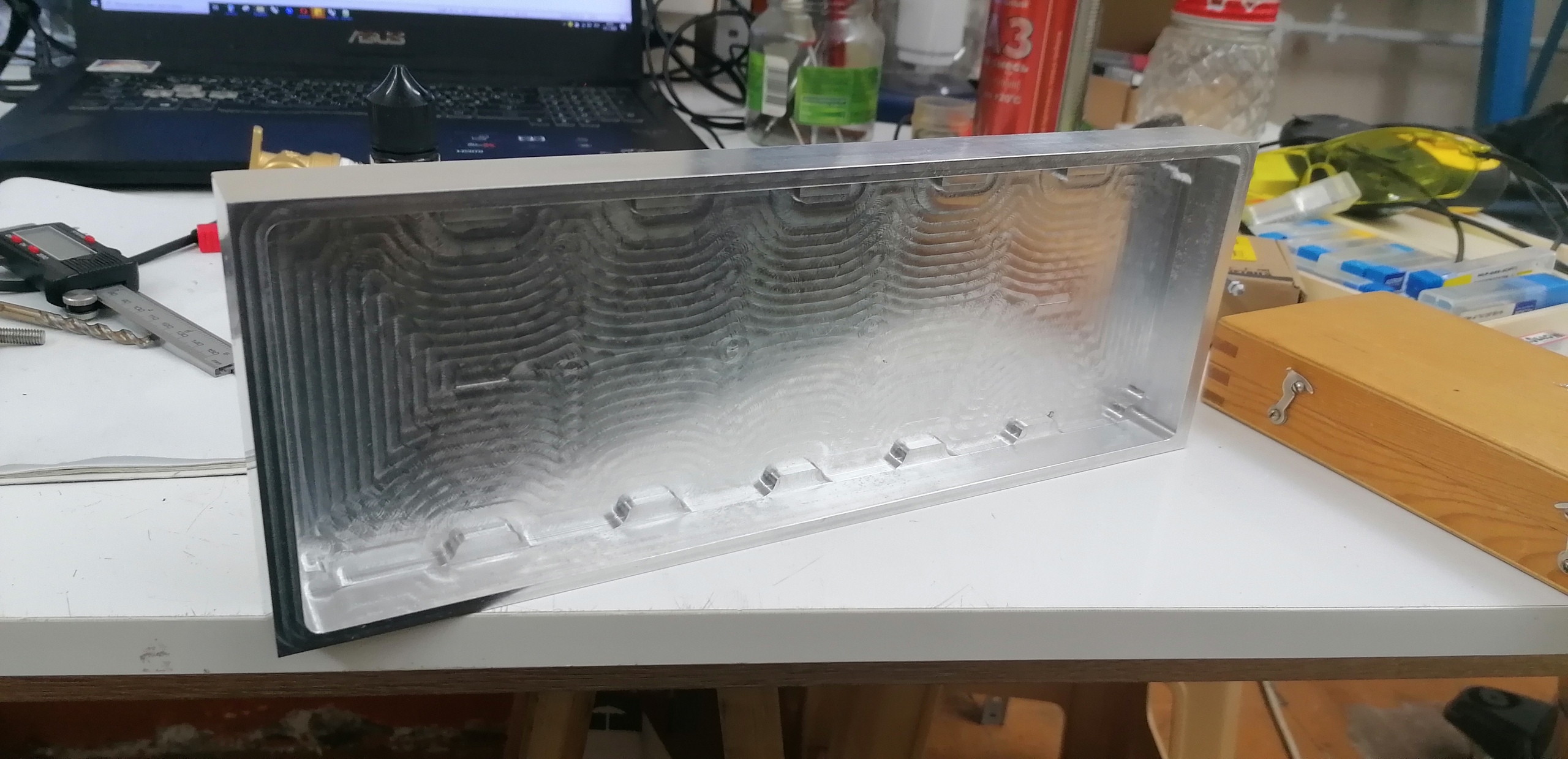

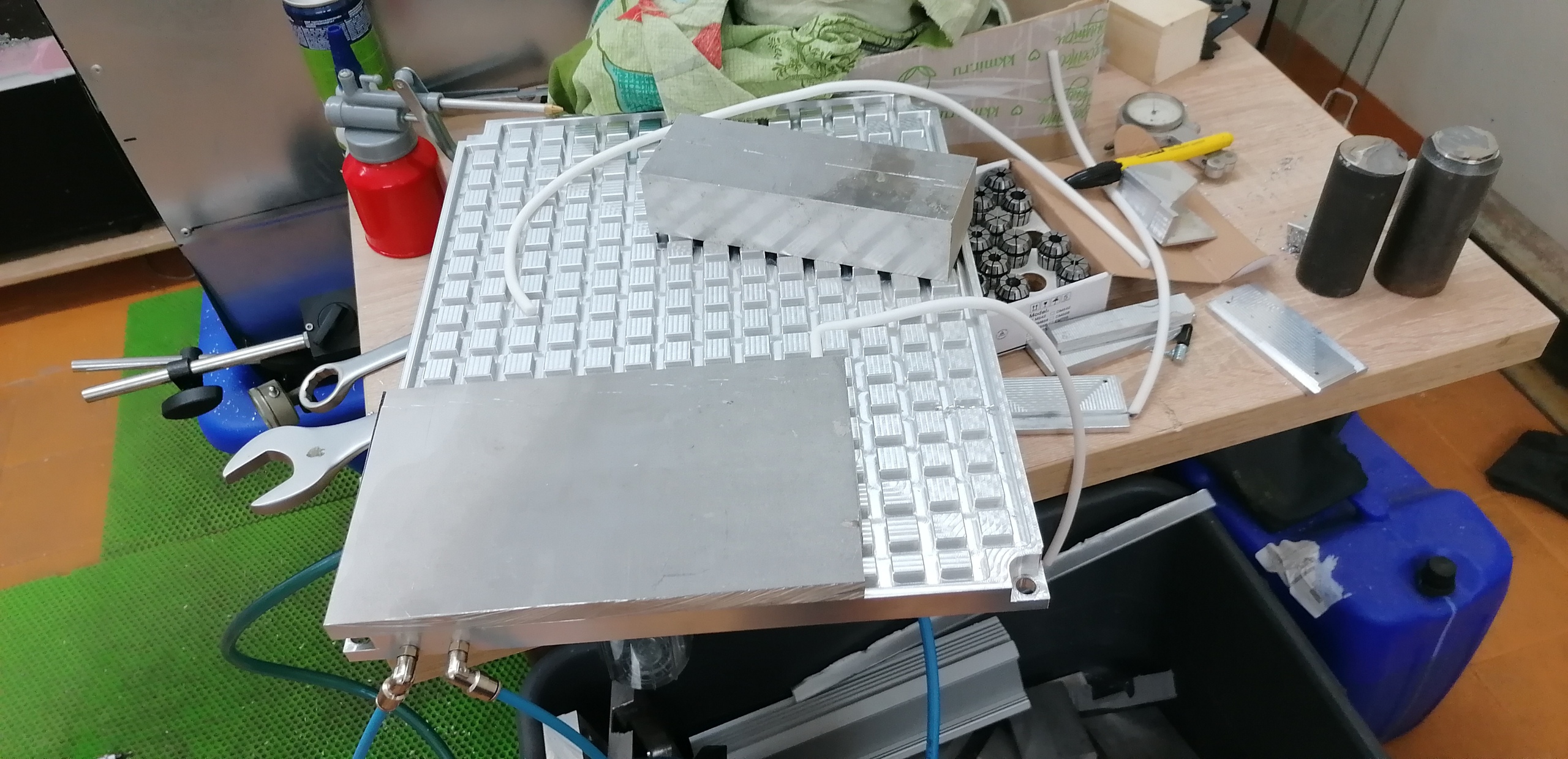

Так, сейчас будет длиннопост по вакуумному столу и по деталями для которых я его готовил.
Дано: 12 корпусов размерами 115х314х24мм, резьбы М4, М3, М2.5.
Тиски мои китайские могут зажать 120, но вылета за пределами губок остаётся слишком много, так что я достал из загашника вакуумный насос, и начал поиски комплектующих для стола.

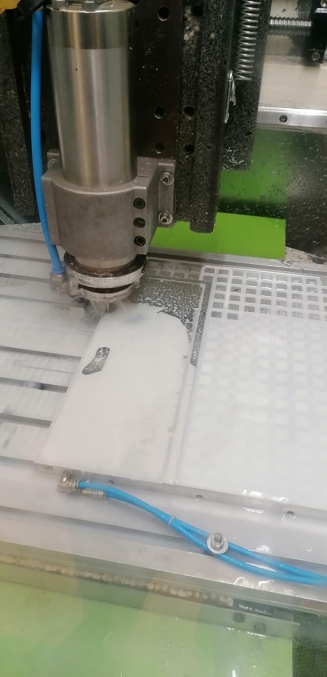

1. Фитинги (самая большая проблема)
фитинги как всегда по старой памяти собрался брать цанговые, обратился в фирму архимед, а там либо под трубку менее 6мм (с метрической резьбой), либо более 6мм (у меня как раз лежала 10мм трубка в большом количестве) но с дюймовой резьбой. Надеюсь в аду есть отдельный котёл для тех, кто поддерживает до сих пор дюймовые резьбы в машиностроении.
Плита под стол была 20мм, срезаем верх и низ - остаётся 18мм. Делаем паз под 6мм жгут и остаётся у нас 12мм - на резьбу из них дай бог 8мм, а лучше вообще более 6 не пихать в торец. Да - можно было сделать вынос как я сделал на кольце подачи СОЖ - тогда можно было бы запихнуть любой фиттинг до 100мм в диаметре))), но это лишний гемор и плита под стол была ограниченного размера, не хотелось с неё ещё срезать.
изображение_2020-11-15_141903.png (3416 просмотров) <a class='original' href='./download/file.php?id=188725&mode=view' target=_blank>Загрузить оригинал (646.06 КБ)</a>
В общем пришлось довольствоваться тем что есть - 5мм поворотнфе фиттинги под трубку с внутренним диаметром всего 3мм.
Запихнул 2. 700р
2. Отстойник для СОЖ, да Assolo я смотрел, видел как льётся СОЖ в вакуумную систему, соответственно корпус от фильтра водопроводного пошёл в бой - 1500р
3. Трубки 5мм - 5м = 300р.
Шибанул плиту с кучей перевопротов обрабатывал - в чистовую тыльную сторону по трём точкам, потом уже в чистовую лицевую сторону.
GS0UyTx2l5w.jpg (3416 просмотров) <a class='original' href='./download/file.php?id=188731&mode=view' target=_blank>Загрузить оригинал (1004.61 КБ)</a>
Далее пошли проблемы с герметичностью жгута - по началу вообще ничего и никак не присасывалось. Добавил второй штуцер, уже пошёл прогресс.
В итоге 6мм жут - силиконовый получше герметизирует - паз под жгут 6.1Х5.6мм. СОединение жгута в торец - кончик у жгута соответственно надо подрезать для соединения в торец с самим собой - просто отрезать и состыковать не получится. ( В голове вертится мысль взять квадратного сечения жгут чтобы таких проблем не было.
Далее пошли промежуточные работы - сразу понял что у вакуума очень малое сопротивления - смещению заготовки (да я читал, но всё же 0.1 чистовая обработка торца глубиной 5мм). Потом я уже понял что клапан подсоса воздуха я просто забыл закрыть на обработке этой детали, да и стол выдержал обработку при этом.
Далее пошла первая часть работы по данному заказу тонкие крышки коробов электрических. 115х314х2мм.
Обработка от начала до конца одной фрезой - отстойник 1.5л набирается на половину, а соответственно обработки там на 10-15минут.
tRy4uwZeqBY.jpg (3416 просмотров) <a class='original' href='./download/file.php?id=188730&mode=view' target=_blank>Загрузить оригинал (657.76 КБ)</a>
RtKu55pDvds.jpg (3416 просмотров) <a class='original' href='./download/file.php?id=188729&mode=view' target=_blank>Загрузить оригинал (572.26 КБ)</a>
Ну как бы и фиг с ним - Срезал по высоте стол на 0.1 (получилась как раз итоговая глубина паза 5.6мм.)

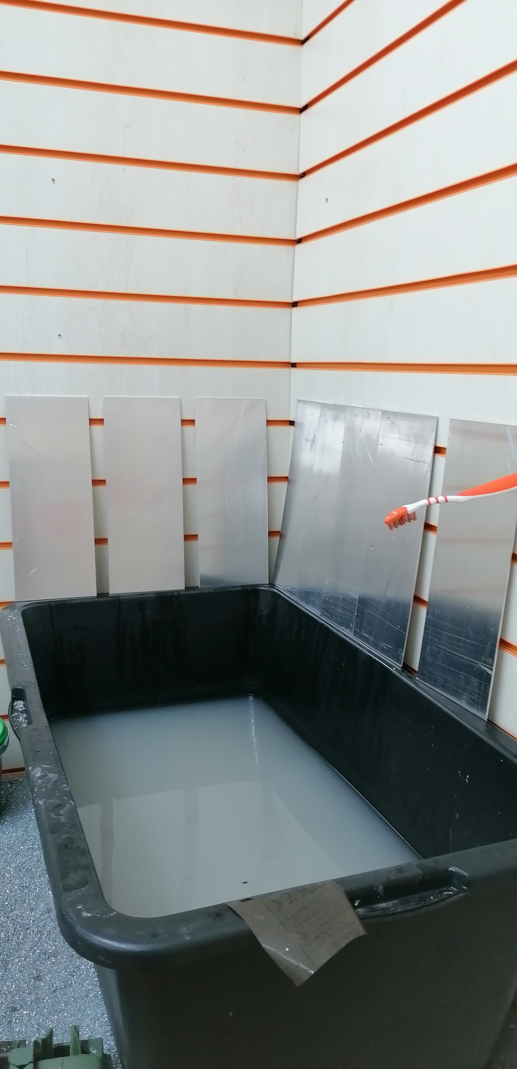

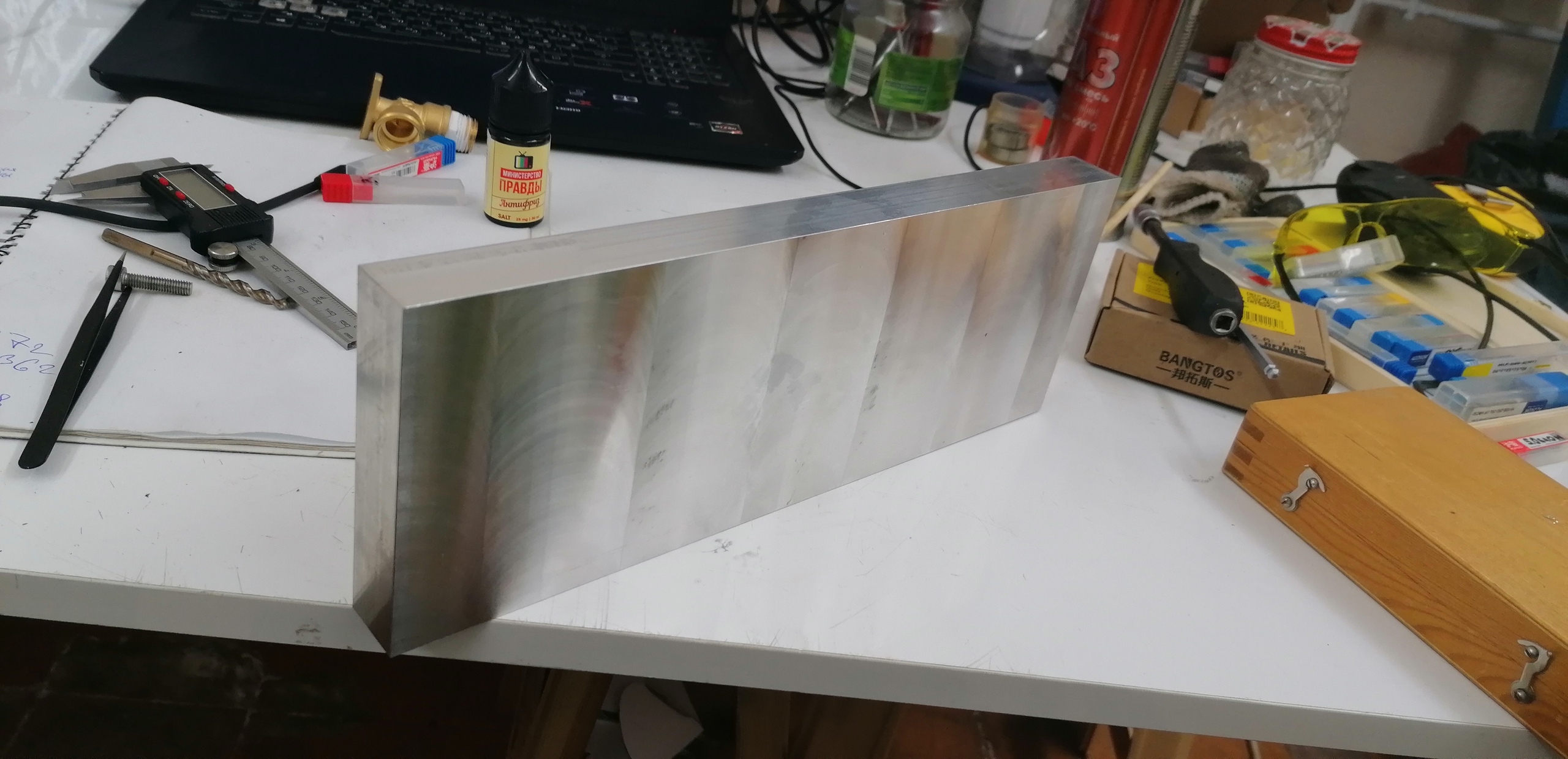

Далее пошли большие плиты. Вчера сделал одну:
yv56NnJ8wx4.jpg (3416 просмотров) <a class='original' href='./download/file.php?id=188728&mode=view' target=_blank>Загрузить оригинал (803.33 КБ)</a>
Wq3jfdG3O_o.jpg (3416 просмотров) <a class='original' href='./download/file.php?id=188727&mode=view' target=_blank>Загрузить оригинал (905.2 КБ)</a>
Один важный факт, сначала я обрабатывал все плиты в размер 25 толщины новой фрезой от макса (честно говоря не быстро ибо глубину всего 0.3 за проход ставил.
DA6ZkqR5AXk.jpg (3416 просмотров) <a class='original' href='./download/file.php?id=188726&mode=view' target=_blank>Загрузить оригинал (430.06 КБ)</a>
А запаса у меня по привычке было 4мм.. Надо избавляться от этой привычки), Скорость 1200 за проход 95% от диаметра сковородки.

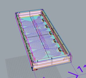

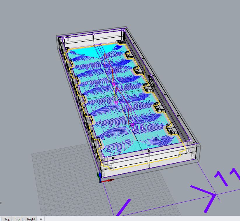

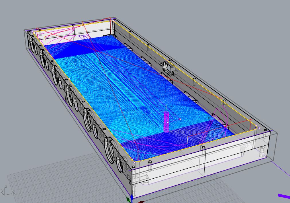

Так обработка с черновой выборкой.
Технология: фреза 8мм 3 зуба
1. Обработка торцов с шагом 0.5мм в 2 этапа по 12.45мм за раз соответственно. На чистовую 0.8!!!! (Внимание первая деталь делалась с запасом 0.3 - во время большой черновой внутренней выборки заготовка сместилась настолько что этого запаса просто не хватило)
Снимок2.JPG (3416 просмотров) <a class='original' href='./download/file.php?id=188733&mode=view' target=_blank>Загрузить оригинал (127.03 КБ)</a>

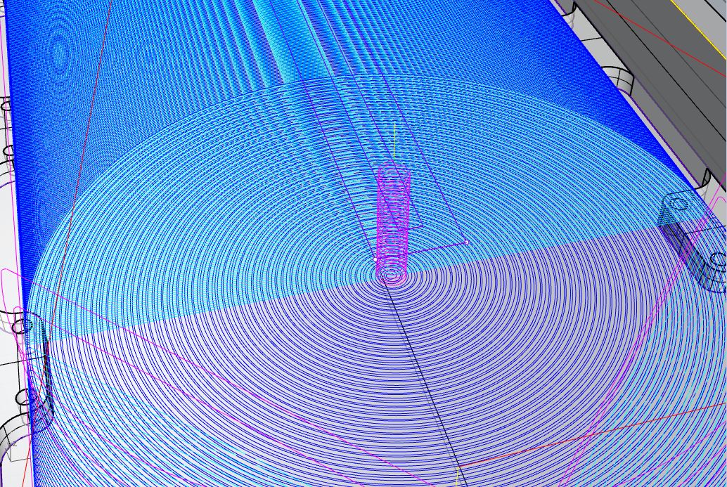

2. Внутренняя выборка S18000 F3510mm 0.4 за проход Шаг по Z - 18.2mm = 25.55куб.см/мин (отступ на чистовую 0.45)
В моей программе, которая формально определяется как программа для дизайна есть CAM от MecSoft, ну и самое быстрое что там есть для выборки это выборка по бесконечной спирали (треугольный карман или наружный периметр - треугольная траектория и т.д.)
Но если с выборкой внешнего периметра нет проблем с удалением стружки, с угловыми зарезами. То при внутренней выборке фреза втыкается во внутренние углы, начинает верещать - звенеть - инструмент начинает заедать в том числе об стружку.
ПО этому использую "Спид" покетинг - 45% времени инструмент не работает, за то углов всего 4 в самом конце - и за счёт спирального движения устружка сама потихоньку вытясняется из зоны реза и чистить зону приходится всего 3-4 раза за 46минут программы. В место того что с более быстрой обработкой 26мин - надо постоянно стоять у станка и рукой орудовать возле фрезы. Там короче куча минусов.
Снимок3.JPG (3416 просмотров) <a class='original' href='./download/file.php?id=188735&mode=view' target=_blank>Загрузить оригинал (152.87 КБ)</a>
Снимок3.1.JPG (3416 просмотров) <a class='original' href='./download/file.php?id=188734&mode=view' target=_blank>Загрузить оригинал (379.63 КБ)</a>

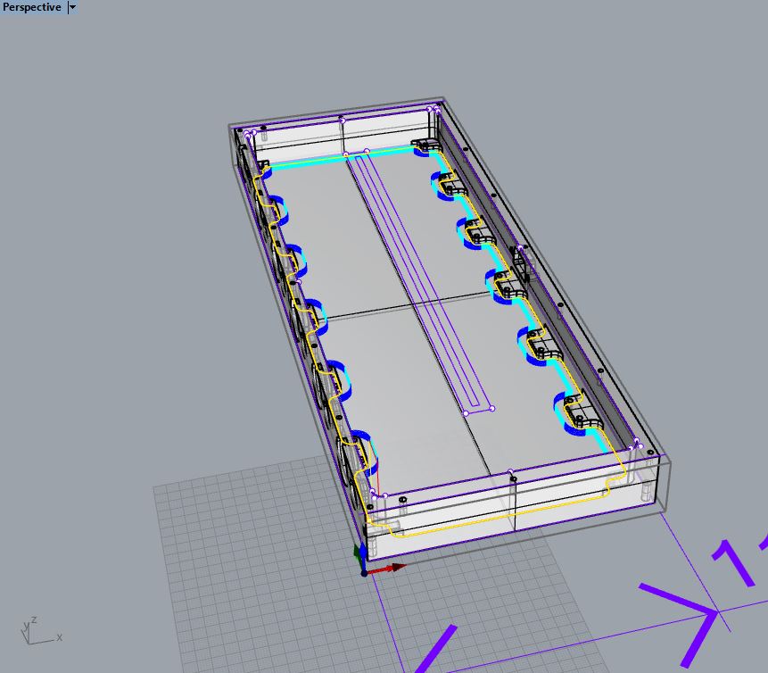

3. Периметр второй черновой выборки (отступ на черновую 0.4)
Тут только скажу что делаю подобную вещь ибо хотел данный проход так же ускорить и разделить долгий спид покетинг на 2 этапа: периметр а потом спираль снаружи во внутрь - это оптимально.
Снимок4.JPG (3416 просмотров) <a class='original' href='./download/file.php?id=188736&mode=view' target=_blank>Загрузить оригинал (80.51 КБ)</a>
4. Черновая доработка дна тут ясно видно отсутствие халтурных передвижений фрезы.
5.JPG (3416 просмотров) <a class='original' href='./download/file.php?id=188732&mode=view' target=_blank>Загрузить оригинал (109.29 КБ)</a>
5. Чистовая.
Далее ещё будет много установок ибо обработка с обратной стороны и с торцов.
По итогу: при рабоче та вакууме надо ещё и учитывать смещение заготовки во время реза (если вы пользуетесь не матами, а жгутом) ну и так же меньшую жёсткость торцевую а значит менее производительные режимы.

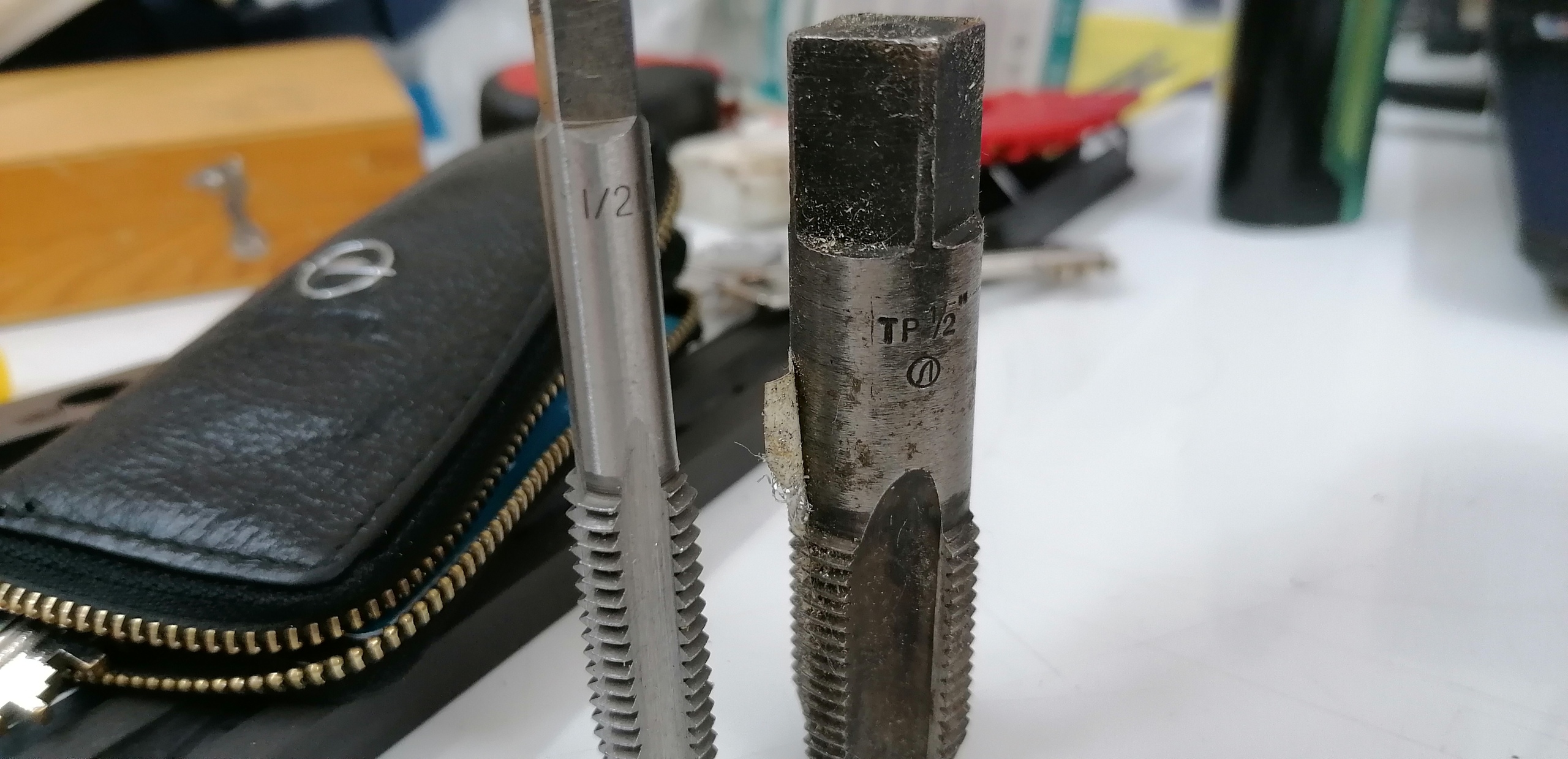

По поводу дюймовых резьб вот вам наглядный пример - пришли гибкие трубки для подачи СОЖ в зону реза.
Резьба 1\2 20ниток. Соответственно даже на сайте дакстрона ниифига не указывается по резьбе кроме 1\2.
При этом 1\2бывает G бывает R, сначала я подумал эти обозначения для наружнего и внутреннего диаметра.
У меня есть фотка имеющихся у меня метчиков 1\2 один 12.7 в диаметре, второй ровно в 2 раза больше.
В общем никакой инфы на сайтах по продаже метчиков нет ни у кого - так что ориентироваться приходится чуть ли не по фото, а ну да. И метчики с мелким шагом дюймовые вообще фиг найдёшь.
В итоге пока что принял решение Сделать адапторы: 1\2 трубная большая. на 1\2 малую с мелким шагом.
На больную у меня есть метчик.
А малую буду делать резьбофрезой М8 у них шаг на пару соток отличается всего.
В общем если у меня будет шанс на том свете насолить человеку, который мне скажет что это нормально и вообще удобно. Я сброшу его как можно глубже в том аду :twisted: :twisted: :twisted: .

G цилиндрическая, R коническая. ...а вообще дюймовые одного размера по написанию как раз и могут различаться по истинному диаметру. UNF как раз настоящие полдюйма, и имеет профиль резьбы 60 градусов, это то, что у тебя.
1/2" - 20 UNF 0,5 12,7 11,5 20 1,27
А большая это трубная, там как раз всё сложно, не по истинному диаметру обозначаются...а там и написано ТР

Kupfershcmidt писал(а): ↑15 ноя 2020, 17:50 G цилиндрическая, R коническая. ...а вообще дюймовые одного размера по написанию как раз и могут различаться по истинному диаметру. UNF как раз настоящие полдюйма, и имеет профиль резьбы 60 градусов, это то, что у тебя.
Если бы продавцы в магазинах писали бы это ТР - было бы на одну проблему меньше)
