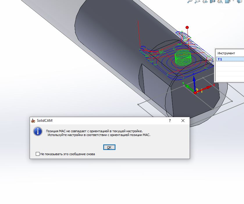

Всем привет.
Хочу обработать заготовку за два установа (с переворотом).
Создаю систему координат для верхней поверхности, провожу операции, все норм.
Создаю систему координат для нижней поверхности (после переворота).
Создаю траекторию, все норм.
Генерирую УП и получаю ошибку как на скриншоте.
CS_ERROR.JPG (1767 просмотров) <a class='original' href='./download/file.php?id=188663&mode=view' target=_blank>Загрузить оригинал (59.38 КБ)</a>
Причем эта ошибка у любой детали, когда требуется переворот.
Станок при этом пытается запульнуть шпиндель в неизвестном направлении.
Подскажите, как бороться.

А обработка одинаковая с двух сторон? Если да, то я б просто написал поворот руками и повторил программу на второй стороне.

Какой станок выбран? 4 оси?
Re: SolidCAM
У тебя скорее всего есть в так называемая Позиция
Если мак1 черный цвет , а мак 2 розовый , то г код для мак 2 выведет кривой и даст это сообщение
Если это так , то перед выводом г кода надо переключить в позиции на мак 2
Тогда иконка станет черной и г код будет верный
А вобще у тебя маки заданы мак1-1 мак 1-2?

Большое спасибо за помощь. В итоге, как оказалось, у меня создавалось два мака. Когда я сделал вторую позицию в одном маке, то все заработало.
nik1 писал(а): ↑ Если это так , то перед выводом г кода надо переключить в позиции на мак 2
Подскажите, а как сделать это переключение, чтобы Мак цвет изменил?
Re: SolidCAM
тыркни на иконку позиционирование, она в том же дереве где переходы и прочее , в ней откроется выбор маков

Ты скорее всего накосячил когда задавал СК. У тебя вероятно заданы 1-1 и 2-1, а должно быть 1-1 и 1-2. Исправь вторую СК на 1-2.
